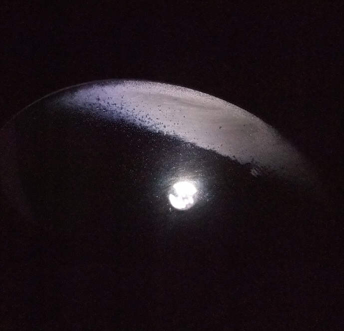

Hallo Kurt,
Obwohl es auch heute keinen nennenswerten Reifansatz auf dem Teleskop gab, kann ich doch wenigstens einen Teilerfolg vermelden. In der von Karsten angeregten Spiegelstellung, d.h. mit dessen Rückseite gegen den Himmel gerichtet, zeigte sich gegen 2235 MEZ eine relativ scharf begrenzte Reifschicht am oberen Rand der nach unten gerichteten Spiegelseite.
Link zur Grafik: http://www.astro-vr.de/110203_4102_045s5a.jpg
Die Reifschicht verschwand später wieder, möglicherweise deshalb, weil inzwischen ein leichter Wind eingesetzt hatte.

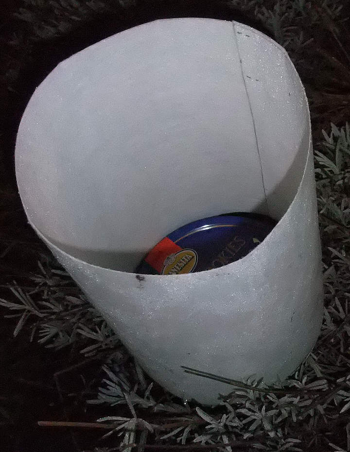

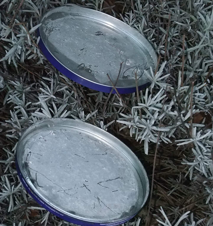

In der vergangenen Nacht gab es hier nach längerer Zeit wieder gute Bedingungen zur Fortsetzung der Keksdosendeckelforschung. Gesternabend habe ich also zwei Deckel mit der bedruckten Seite nach oben ausgelegt, d.h. gegen den klaren Himmel gerichtet. Über einen der Deckel habe ich eine aus pappähnlichem Stoff zusammengetackerte Tauschutzkappe gestellt.
Link zur Grafik: http://www.astro-vr.de/110217_4154_B720s5vMM60L230.jpg
Auf der nach oben gerichteten Seite blieb der geschützte Deckel ohne erkennbaren Niederschlag, während der ungeschützte heute früh mit einer dünnen Reifschicht bedeckt war. Auf ihren nach unten gerichteten, unbedruckten und vor dem Versuch noch metallisch blanken Seiten waren aber heute früh BEIDE Deckel gleichermaßen mit Reif bedeckt.
Link zur Grafik: http://www.astro-vr.de/110217_4158_B720s5.jpg
Die Tauschutzkappe war auf ihrer Außen- und Innenseite mit Niederschlag bedeckt. Was sagt uns das?
Die Tauschutzkappe wird offenbar ihrer Aufgabe gerecht, die ja beim Teleskop darin besteht, die Bildung von Niederschlag auf der gegen den Himmel gerichteten ersten optischen Fläche des Systems zu verhindern. Vermutlich entzieht der Taukappentubus der in diesen hineinfließenden Luft einen großen Teil ihrer Feuchtigkeit durch Niederschlagsbildung an seiner kalten Innenwand. Die Luft wird dabei in einem hinreichenden Maß getrocknet, so dass auf der zu schützenden Fläche kein Niederschlag mehr zustande kommt.
Trotzdem wird aber die zu schützende Fläche durch Abstrahlung in den Himmel unter die Umgebungstemperatur gekühlt, wie die Reifbildung an der Unterseite des von der Taukappe geschützten Deckels beweist.
Möglicherweise erzähle ich hier einigen Lesern Dinge, die sie längst wissen. Ich bitte in diesen Fällen um Nachsicht ...
Gruß, Jan

Zitat von Felix42:
... das würde ja bedeuten daß die Spiegel eher an der Unterseite zutauen sollten wenn der Tubus (wenn vorhanden ;) ) hinten offen ist.
... so sagt offenbar der auf seiner Oberseite trocken gebliebene Keksdosendeckel!
