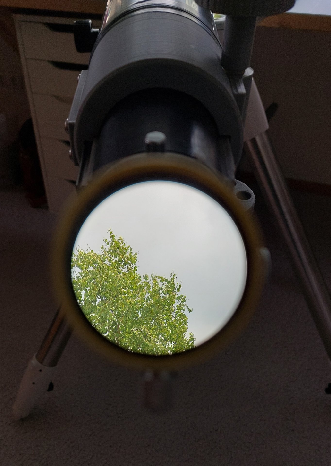

Einlinser/ Chromatischer Refraktor. Kann jemand etwas zu den verschiedenen Linsenformen Sagen?
Die Plankonvex-Linse aus dem Sucher dürfte eine zu kurze Brennweite haben und recht schnell in unverträglichen Farbfehler geraten.
Das Kosmos-Fernrohr hatte ich nicht. War die Objektivlinse auch plankonvex oder war sie bikonvex?
es gibt Neuigkeiten, hat schon jemand von sogenannten nahlinsen gehört, die schraubt man sich wohl vor ein Kameraobjektiv um halt näher an kleine dinge zu kommen.
genau so welche hab ich mir auf Amazon bestellt, denn die gibt es mit "+1" also Dioptrien 1, was 1000mm Brennweite entspricht, der Durchmesser ist dabei 37mm.
Ob es was taugt wird sich zeigen, zumindest war es wirklich billig, von daher ist es kein Rausschmiss.
Soweit ich das beurteilen konnte scheint es eine Meniskusform zu haben, wobei die konkave seite weniger gekrümmt als die konvexe ist (bei der +10 Linse fest gestellt, es war ein set aus +1, +2, +4, +10)
Die +1 und +2 werden Fernrohre, die anderen beiden muss ich schauen, +4 könnte vielleicht ein Sucher werden und +10 ein okular für die +1 Linse

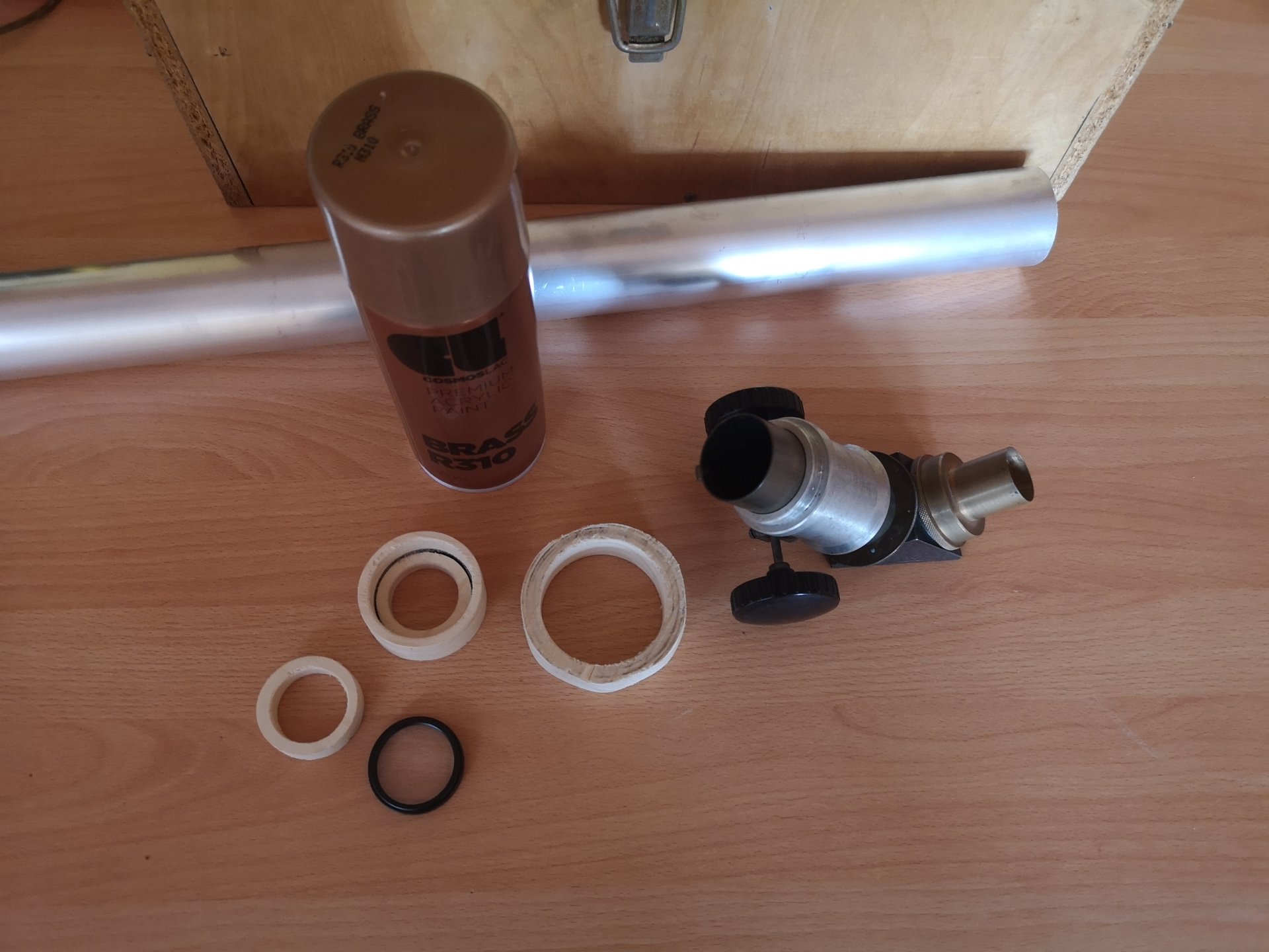

kleines Update, die Teile sind nun alle da und ich habe angefangen die einzelnen Bauteile aufeinander abzustimmen.
Olli hat mich dahingehend etwas beeinflusst Holz statt plastik zu nutzen sodass nun eine Objektivzelle aus Holz in Arbeit ist.
Ganz nebenbei, die Teile dafür sind unter anderem Ringe aus Holz, damit könnte man vielleicht eines Tages ein kleineres teleskop oder einen Sucher bauen, ein paar dieser Ringe Anfertigen und hintereinander Anordnen, sieht bestimmt auch gut aus.
Später kommen dann noch Rohrschellen hinzu, die Holzteile werden dann in dunkelbraun gestrichen während der Alutubus mit Messingfarbe besprüht wird, das ganze wird wenn es fertig ist dann stark an solche klassischen Geräte erinnern.
Die Sucheinrichtung wird wie bei Zeiss Teleskopen mit 2 Loch Elementen mit größerem Abstand zueinander gebaut.

hier auch ein kleines Update von mir. Linse ist noch auf dem Weg aber ich habe heute spontan lange Holzleisten mit 4mm Stärke geschnitten und schon die Seiten auf 30° gebracht. Aktuell sitze ich am CAD und plane die 6 eckigen 'Ringe' für den Tubus. Die Linse selbst soll dann in eine separate Holzplatte und über je 3 Druck-/Zugschrauben justierbar gemacht werden.
Den Tubus werde ich dann im ersten Schritt mit 4 oder 5 Elementen zusammenbauen um vor dem finalen schließen innen noch alles schwarz malen zu können...

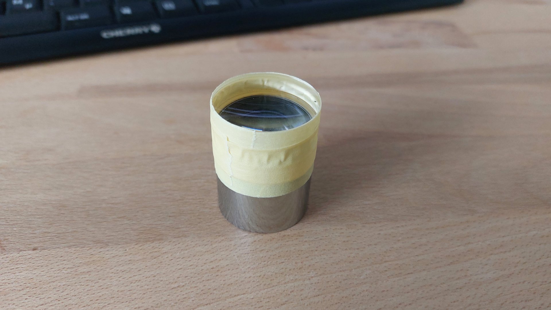

Hab eben mal die beiden kleinen Achromaten mit Klebeband verbunden und vor eine einfache Linse gehalten. Brennweite ist tatsächlich größer als beim 40mm Plössl.

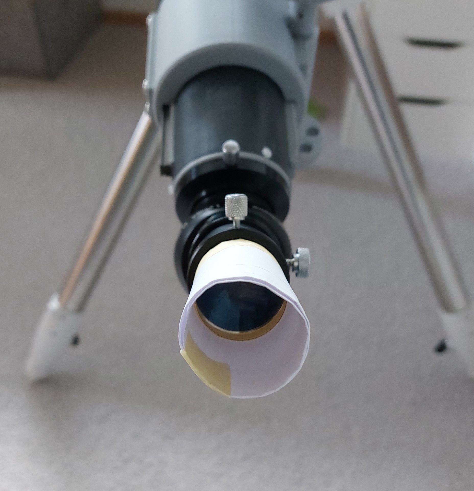

Das stimmt. Hier das provisorische Okular:
Gemessen habe ich jetzt eine Brennweite von 65mm was mit meiner Linse dann später ca. 30x ergibt.
Hab beide Linsen recht dicht zusammen Montiert so wie ich das bei anderen Plössl gesehen habe. Soweit ich weiß ist die Gesamtbrennweite unabhängig vom Abstand. Mal schauen ob andere Effekte gibt wenn ich die Linsen weiter auseinander montierte...
Werde später das gute Stück mal in den 80/1000er einsetzen und schauen was geht :)

Ok ich bin positiv überrascht. Gesichtsfeld find ich gar nicht so schlimm klein. Schärfe ist mit dem Teleskop zumindest über 2/3 der Breite ok. Ganz am Rand fällt sie anscheinend ab, aber an den Bäumen ist das schwer zu beurteilen.
Krass finde ich den Augenabstand. Der wird eine Mega lange Hülse benötigt. Gefahr mit dem Auge gegen die Linse zu kommen besteht nicht.
Gemein war das die Feldebene ohne Zwischenhülse genau auf dem Staub des Prismas lag... Nun weiß ich wie dreckig das ist :p
Mit der Brennweite sollte ich 15x haben, optisch passt das wenn ich mein Spektiv auch auf 15x stelle...

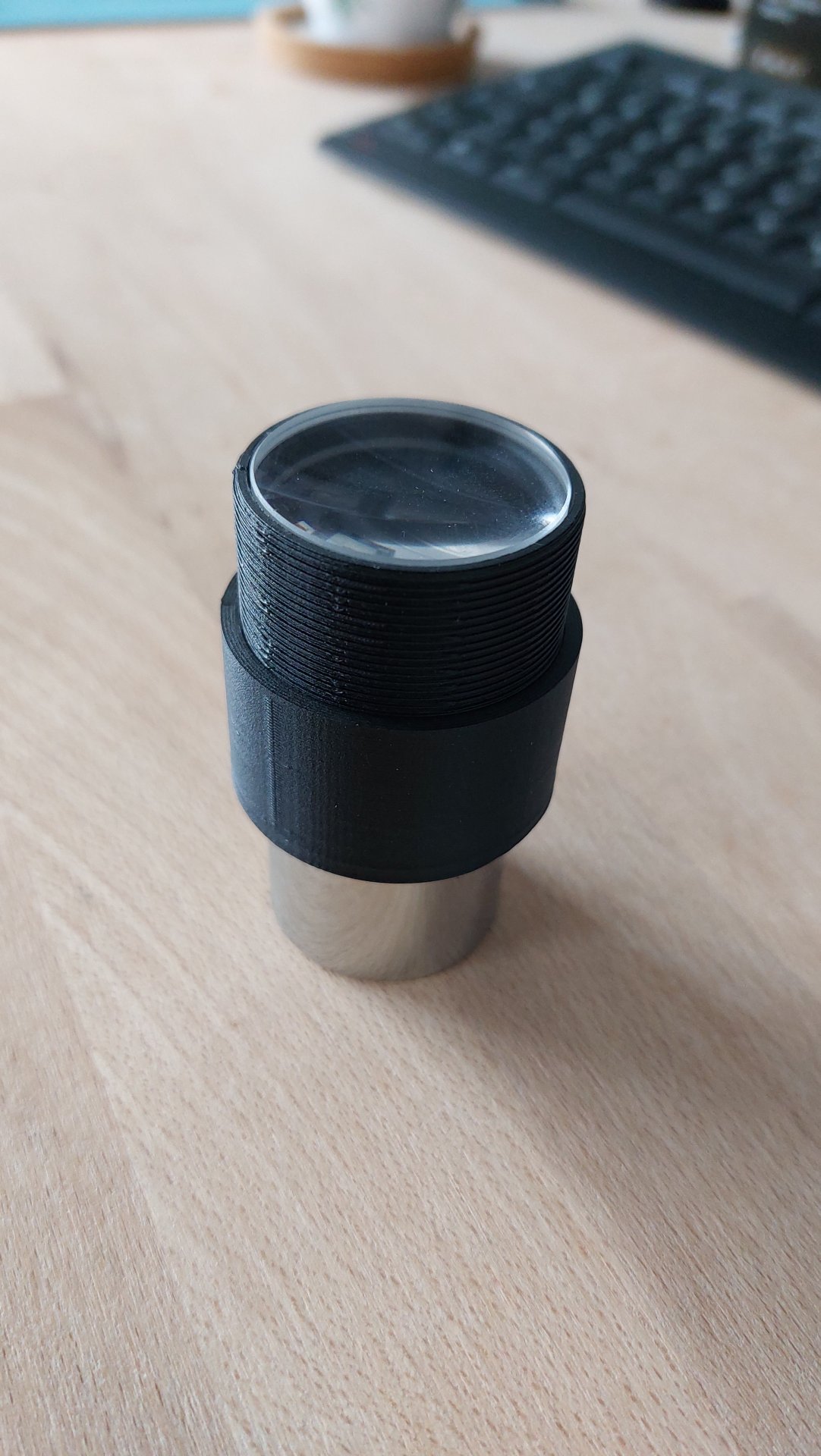

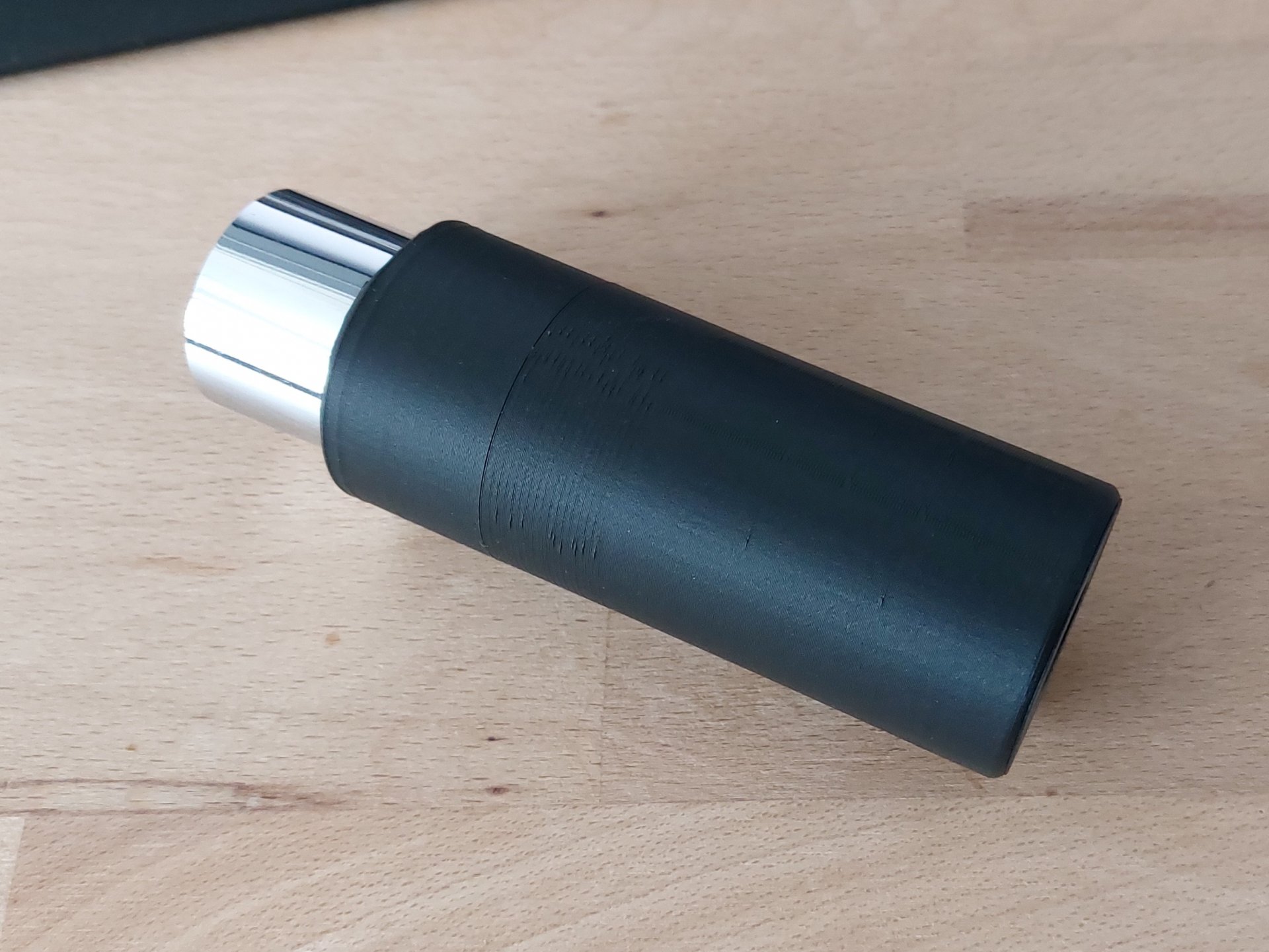

Bin jetzt mal mit dem Okular weiter. Druck hat gut funktioniert. Linsen sitzen fest und sind mit einem dünnen Ring auf Abstand gehalten...
Oberer Teil der Hülse ist aufgeschraubt und fixiert die Linsen von oben....
