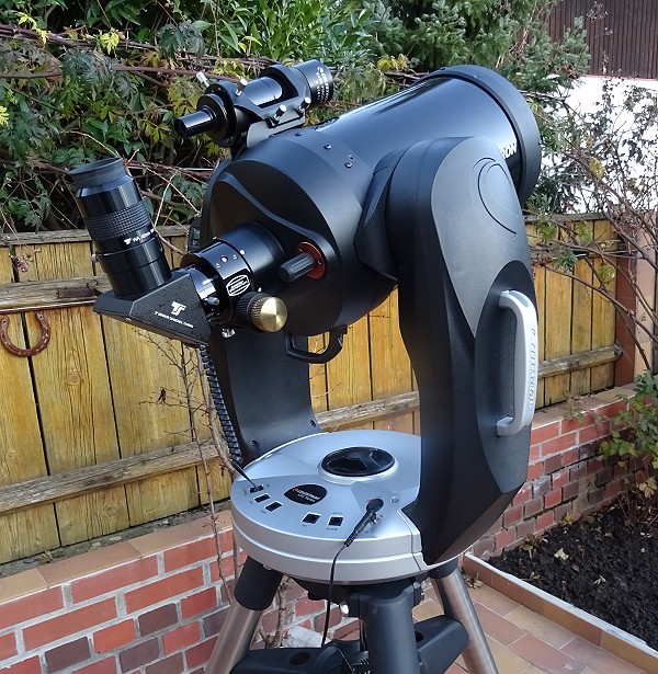

zu Deinem verlinkten C8 kann ich nicht's sagen, 20 Jahre bin ich noch nicht dabei ;).
Meinen C8 habe ich auch noch nicht so lange, knapp zwei Wochen und ständig macht mir das Wetter einen Strich durch die Rechnung um ihn ausgiebig einzusetzen.
Wie Oli schon schreibt, kein Großfeld/Weitfeld Gerät.
Das was ich am Mond bis jetzt erhaschen konnte, war beeindruckend.
Schöne Auflösung/Detailreich, klares sauberes Bild.
Keine Spikes an Sternen.
Bei M31 nicht nur zu erahnen wie am Refraktor FH, sondern schon a weng mehr zu sehen.
Plejaden, da hat Oli recht, da rauscht Du schon ordentlich rein. Nicht im ganzen zu überblicken.
Meine Intetion war, an Deep Sky, auch Mond/Planeten, mehr Lichtsammelvermögen (mehr Öffnung) und damit mehr Details zu bekommen, als mit einem Refraktor FH. Und ich wollte keinen Newton.

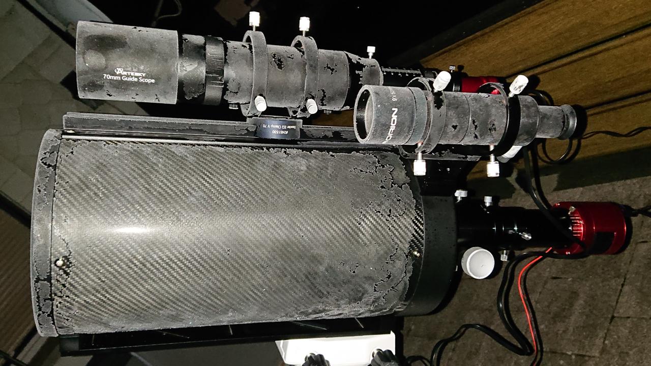

Bedenke aber, lange Auskühlzeit, ca. 2 Stunden, hoher Preis, Obstruktion bedingt durch Konstruktion, Tauanfällig (Taukappe zwingend notwendig).
Andererseits, kurz bauend, gut zu transportieren, stellt an die Montierung nicht so hohe Ansprüche, m.E. eher Okularunkritisch. In Kombination mit einem Refraktor FH, ob nun 120/600 oder 120/1000, ist das für mich die finale Lösung, bezüglich meiner Beobachtungssituation, zu 90% auf dem Balkon und der 10% transportieren auf den Acker.
