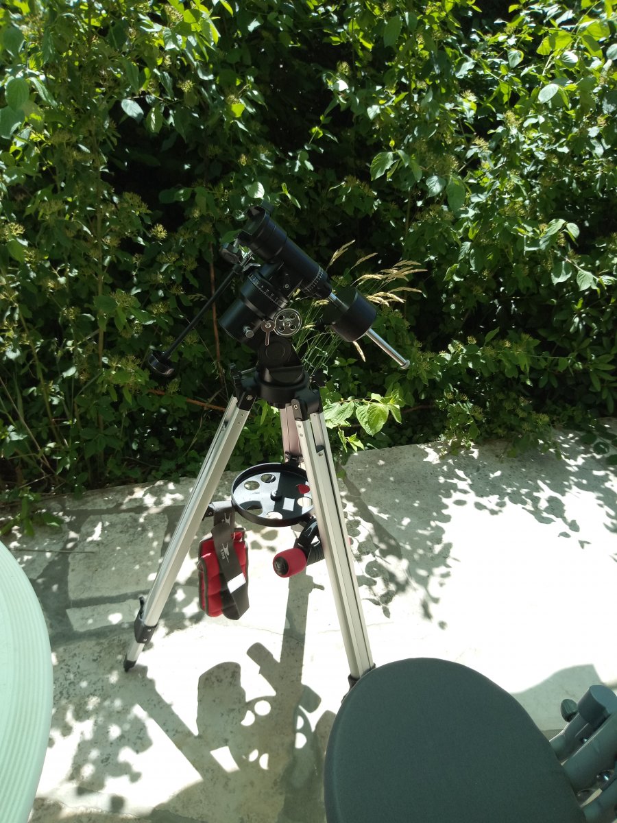

Hallo Maurice,
Was haltet ihr von folgendem MK 102/1300 f/12,7 mit möglichen azimutalem Betrieb und T2-Gewinde für 380€:
Skywatcher-Maksutov-Teleskop-SkyMax-102-auf-AZ-EQ-Avant-Montierung
das ist in jedem Fall eine sehr schöne Kombi die uneingeschränkt empfehlenswert ist.
Die Montierung wird den kleinen und sehr leichten MAK ausgezeichnet tragen.
Sie ist modern und im Vergleich zu Vorgängerversionen wie EQ2 und EQ3_1 / Astro3 besser verarbeitet und konstruiert.
Man sieht das zb. an der Einstellung der Polhöhe oder der Anbindung des optionalen RA Motors.
Mit der EQ Avant kannst du auch Astrofotografie ohne Teleskop mit dem Objektiv der Kamera betreiben wie das mit den ganzen Star Trackern auch möglich ist. Der RA Motor verfügt sogar über einen Autoguider Eingang
Ich selbst habe den 90mm MAK schon seit sehr vielen Jahren damals noch auf EQ2. Auch wenn die EQ2 qualitativ nicht besonders gut ist trägt sie den kleinen leichten MAK gut.
Da liegen Welten dazwischen wenn ich dann zb. mal meinen ED80 drauf schnalle der dann die EQ2 überlastet.
Die EQ Avant ist stabiler und deutlich hochwertiger wie die EQ2 die ich habe so das du mit der Kombi 102mm Mak + EQ Avant auf alle Fälle sehr gut aufgestellt bist und viel Freude haben wirst.
Besonders schön bei der EQ Avant finde ich auch die kurze Säule und die Möglichkeit sie auch auf ein Fotostativ zu montieren wenn man sich bezüglich Stativ verbessern möchte.
Ein Carbonstativ oder ein schönes Berlebach Holtzstativ wären eine hochwertige Aufwertung die man jederzeit sehr einfach „nachrüsten“ könnte.
Grüße Gerd
