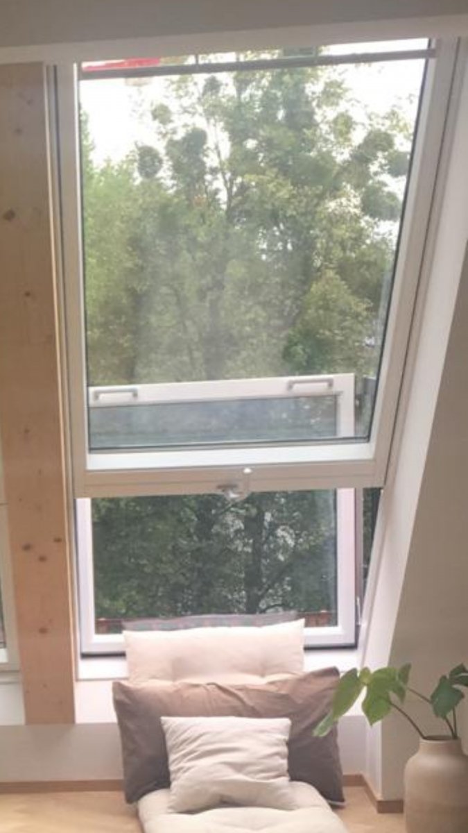

ich werde bald 25 Jahre jung, wohne etwas außerhalb von München und suche für meine Dachgeschoss-Wohnung (5. Stock ohne Aufzug) ein geeignetes Teleskop und Equipment v.a. zur Planetenbeobachtung.
Natürlich habe ich mich bereits etwas eingelesen, u.a. hier in Eurem Forum und bin von den hervorragenden Beiträgen echt beeindruckt, vielleicht könnt Ihr mir ebenfalls weiterhelfen.
Gegebenheiten:
  • Bei mir Zuhause gibt es Lichtverschmutzung auf der Bortle-Skala von ca. 6
  • Kleinwagen vorhanden, um sehr viel dunklere Orte zu erreichen innerhalb von 20-30 min.

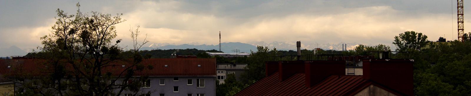

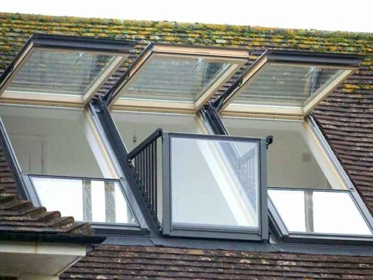

  • Cabrio-Fenster (wie sehr kleiner Balkon) zur Nordseite, dort ist es auch möglich bis Zenit zu beobachten, ohne Fensterglas im weg (45/90 Grad Spiegel sinnvoll?)
  • 90 Grad öffenbare Fenster zur Nord- und Südseite raus (s. Bilder). Problem wahrscheinlich Luft-/Wärmestrom am Haus?
  • Mond, Saturn und Jupiter lassen sich zur Südseite raus gut beobachten
  • Nordseite ist sehr abgedunkelt - Alle Sternenbilder rund um den Polarstern lassen sich sehr gut mit bloßem Auge erkennen und mit Teleskop sicherlich auch M31

Hallo Maurice
ich frage mich gerade ob das mit den Cabrio-Fenstern gehen wird. Vielleicht kann man den Warmluftstrom etwas unterbinden, indem man so eine Art Vorhang-Barriere nach hinten zum Innenraum installiert. Jetzt im Sommer und auch später noch wenn's nicht so kalt ist könnte das was werden. Musst du halt ausprobieren. Ist natürlich sonst schade um die schöne Aussicht.
Vor diesem Hintergrund würde ich fast was empfehlen mit einem Langen Tubus (Rohr), sodass es weit über die Brüstung hinausragt. Ein Refraktor-Teleskop würde sich dazu anbieten. Für maximal 400 Euro inklusive Zubehör wird das natürlich schwer. Vor allen wenn's völlig farbfehlerfrei sein soll. Ich bin mal gespannt auf andere Vorschläge.

Wie Christian schon schreibt, irgendwie die Wärmestrahlung des Hauses in den Griff bekommen, keine Ahnung wie.
Ich habs die Tage auch mal ausprobiert durchs Fenster (natürlich offen ;)) mit meinem C8 auf Alt/AZ zu beobachten.
Machbar, aber helle Freude kommt nicht auf. Schon ein schönes Gewabere.
Im Winter, da ist es dann wohl weniger die Dachfläche, sondern mehr die Wärme die vom Raum nach draußen an Deinem Teleskop vorbeizieht.
Wenn ich mir die Bilder deines Minibalkons und der Fenster anschaue, hmmm... ein Refraktor, sorry Christian, halte ich da eher für ungeeignet. Wenn der Refraktor durch eines der beiden Fenster schaut, hast Du halt nur eine "Beobachtungsfläche" in Fensterbreit. Kannst also keine größeren Schwenks machen.
Stellst Du den Refraktor auf den Minibalkon, dann könntest Du rein vom Balkon her größere Schwenks vollziehen. Der Tubus schaut ja über die Brüstung. Aber dann hast halt hinten, da dort der Einblick bei einem Refraktor ist, das gleiche Problem. Denn, so wie es auf dem Bild ausschaut sind dann die "Wände", links und rechts, das Limitierende für die Schwenks.
Da ist der angedachte Maksutow-Cassegrain (MC) sicher praktikabler.
