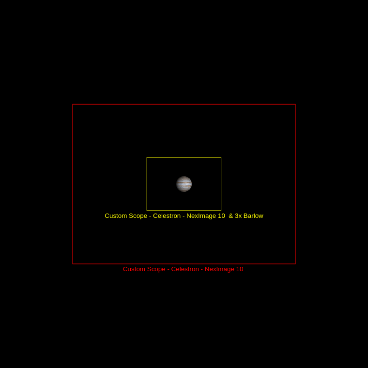

Hier als Beispiel:

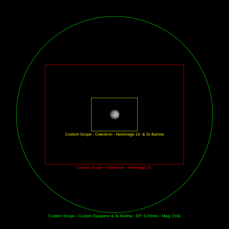

- C8, Neximage 10, 3x Barlow - gelber Rahmen.
- C8, Neximage 10 - roter Rahmen.

Hier mal noch zusätzlich - grüner Kreis - 28mm Okular und 3x Barlow.

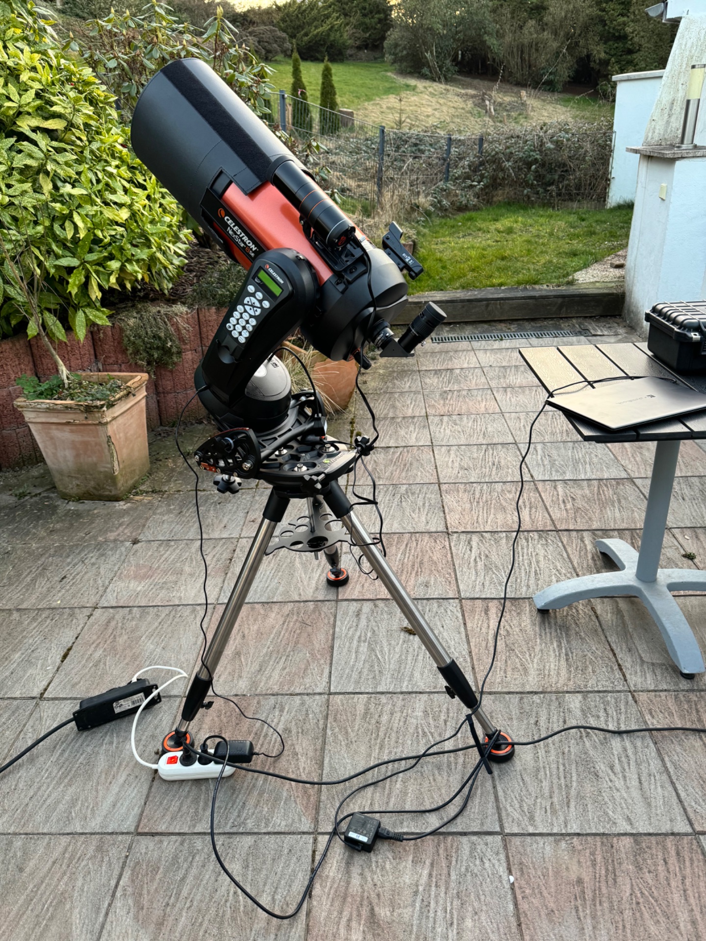

Ebenfalls ready to go. Mit Taukappe ;)
Und gleich wird mit IR/UV Passfilter schon mal vor der Sichtbarkeit das Autoalignment durchgeführt. So geht‘s schneller ran an die Sternchen 😁

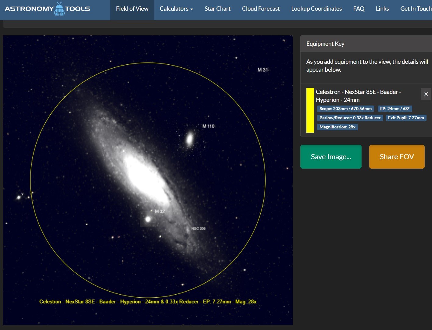

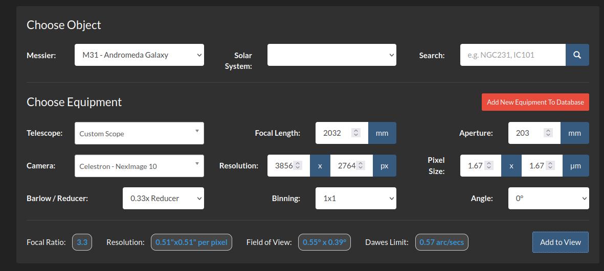

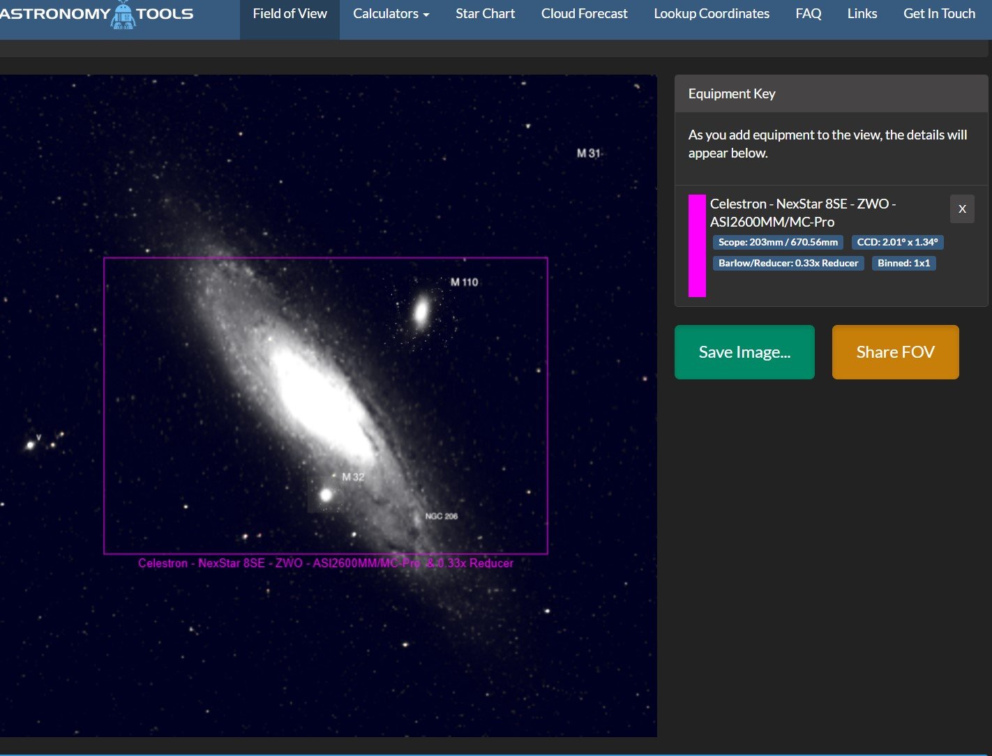

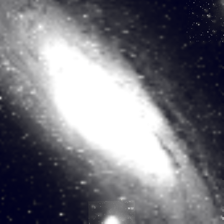

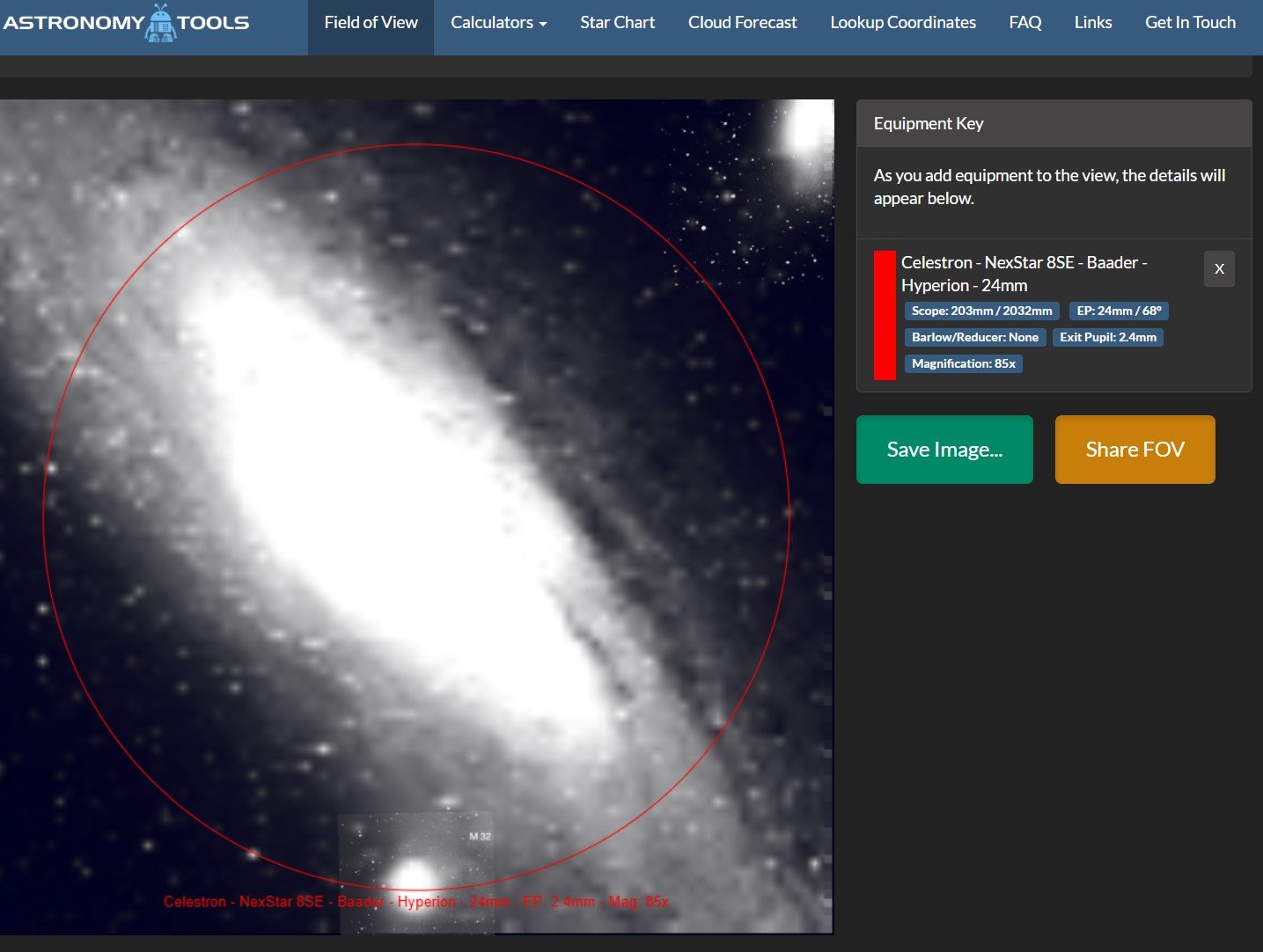

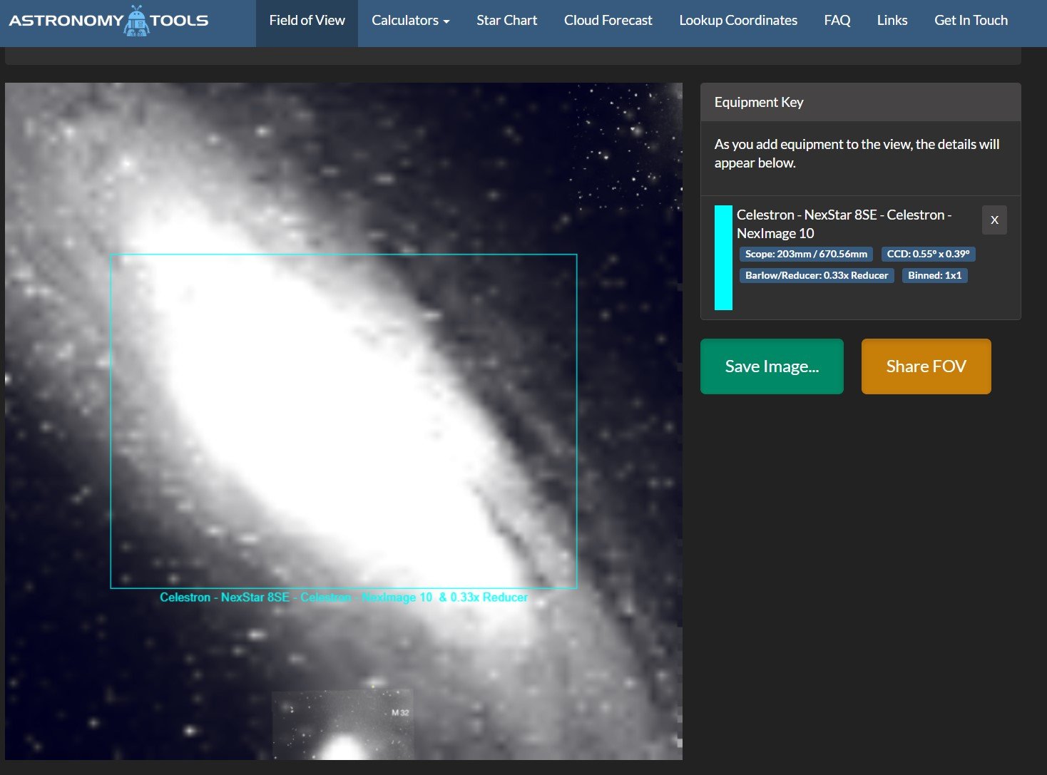

Im Anhang ist ein Bild mit einer (sehr teuren) ZWO-Kamera, das mich schon sehr anfixt. Aber auch sonst sieht man schon brachiale Fortschritte beim 0,33 Reducer. Oder?
die Asi 2600 ist auch eine spitzen Kamera, was man so liest und sieht. Großer Chip, gute Werte, ... ... ...
Zum besagten Reducer (0,33) kann ich leider nichts beisteuern.

Andromeda bekam ich gestern visuell fast gar nicht rein. Möglicherweise lag's aber daran, dass sie höllisch tief am Horizont war und zu der Zeit in der Richtung noch Lichtverschmutzung bestand.
wie schon gesagt, M31 ist groß. Tief stehende Objekte sind nie der Knaller zum beobachten. Hab ich gestern wieder mal feststellen müssen. Thors Helm war kein tun. 5 bis 10° höher und es klappte mit anderen Objekten. Gestern war, zumindest hier, eh was mau.
Selbst mit nem 32mm Okular und 82° knallst ohne Reducer in die Andromeda rein. Mit Reducer 0,63 auch nicht viel besser.
Mit nem 0,33, da hast Du recht, da wirds dann interessant.
