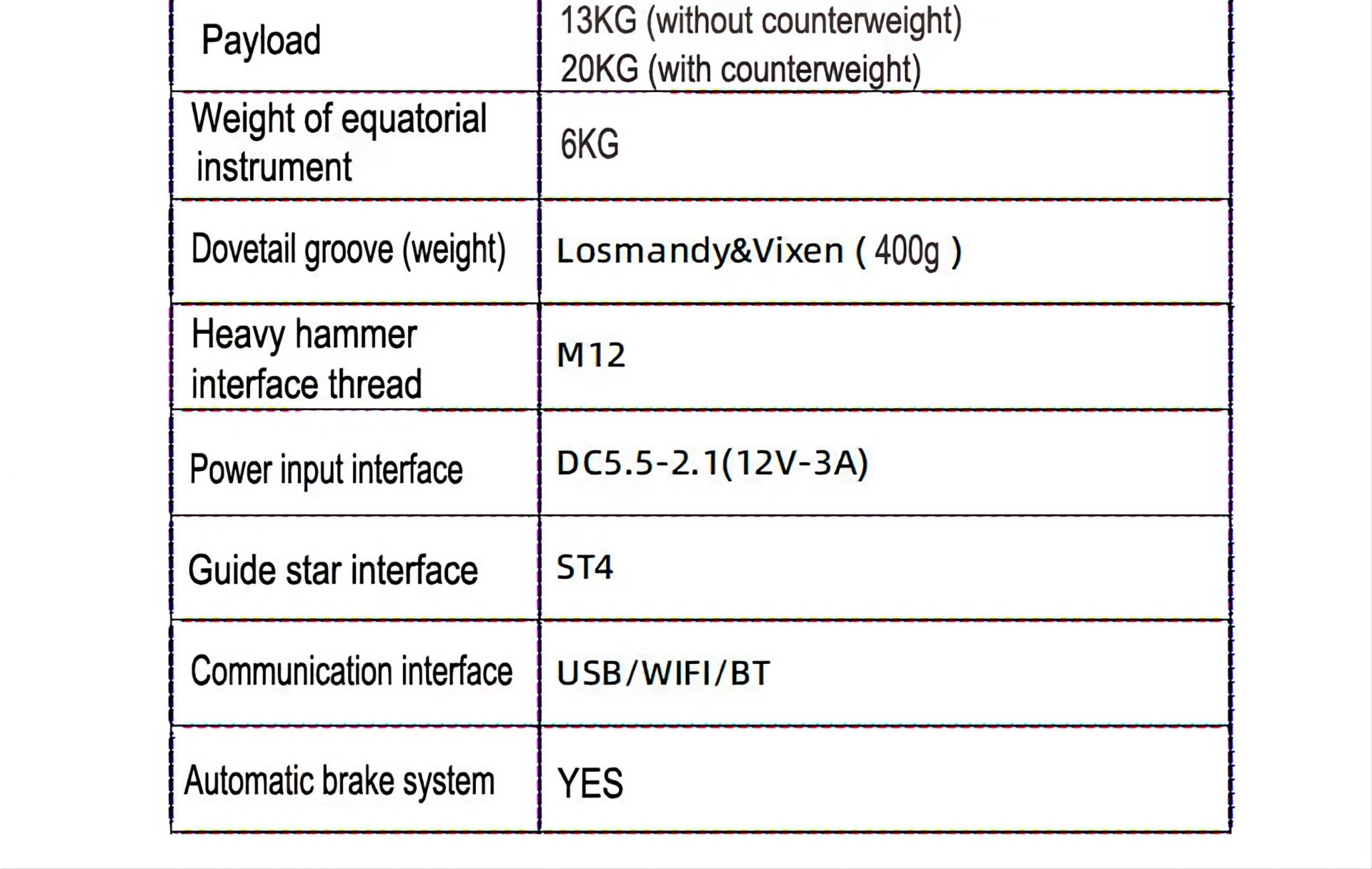

Hallo Frank, ich bin da nicht ganz so kritisch. Wenn man vorher sagt das die ST4 Buchse keine Funkton hat, dann ist das so, daran finde ich nun nichts schlimmes, und es ist auch kein Fehler . Die Handsteuerung ist eben ein Fremdgerät , das sicher auch nicht funktionieren muss.
