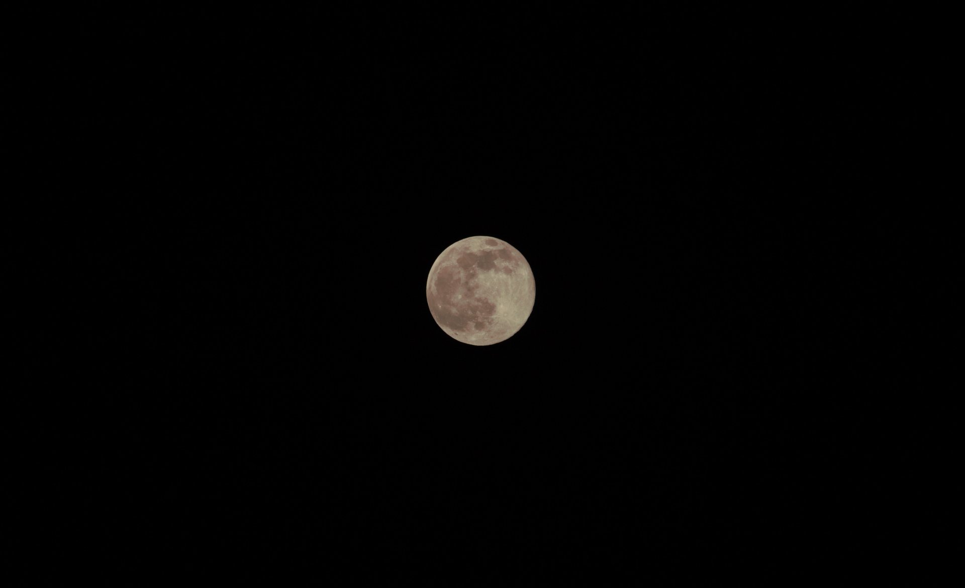

Hallo Leute
Gestern habe ich die die klare Nacht genutzt und mal meine Kamera ausgepackt und auf mein Stativ montiert, um das theoretische Wissen das ich in den letzten Tagen gesammelt habe, mal umzusetzen bzw. zu versuchen es umzusetzen :D
Ich hatte nicht sehr viel Zeit und dementsprechend konnte ich nicht alles versuchen. Das Ergebnis gefällt mir aber bereits sehr gut :)
Details zur Aufnahme:
Bild ist komplett unbearbeitet
Kameraeinstellungen:
  • ISO 100
  • Verschlusszeit 1/250
  • Blende F10
  • Spiegelvorauslösung aktiviert
  • Manueller Fokus
Objektiv:
  • Canon EF-S 55-250mm f/4-5.6 IS STM mit Brennweite 250mm
Das Original Bild war ein RAW File, jedoch konnte ich dieses hier nicht hochladen. Darum ist es ein .jpeg File.
Feedback und Tipps werden gerne angenommen
Liebe Grüsse
Steve
