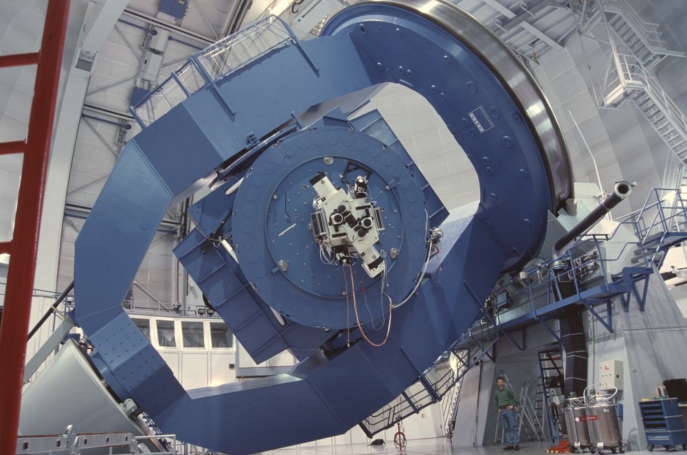

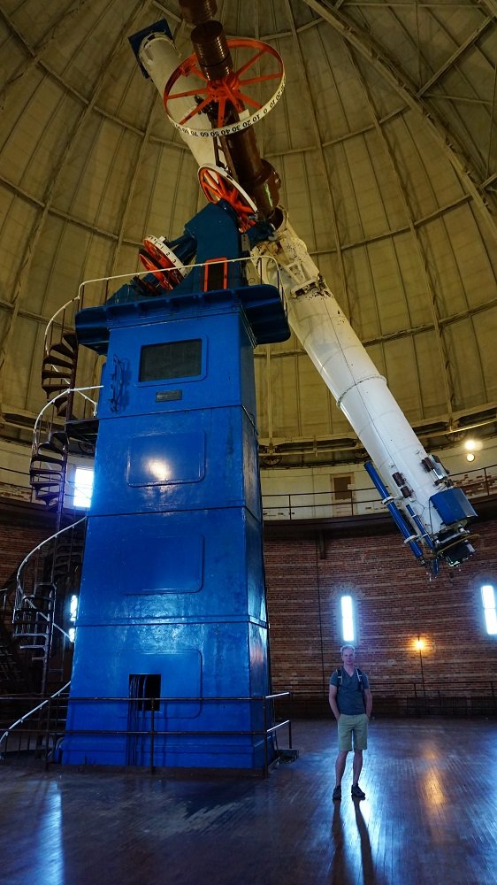

Ich mag auch große Teleskope, Linsen wie Spiegel, waren mir aber zu umständlich im Garten :)

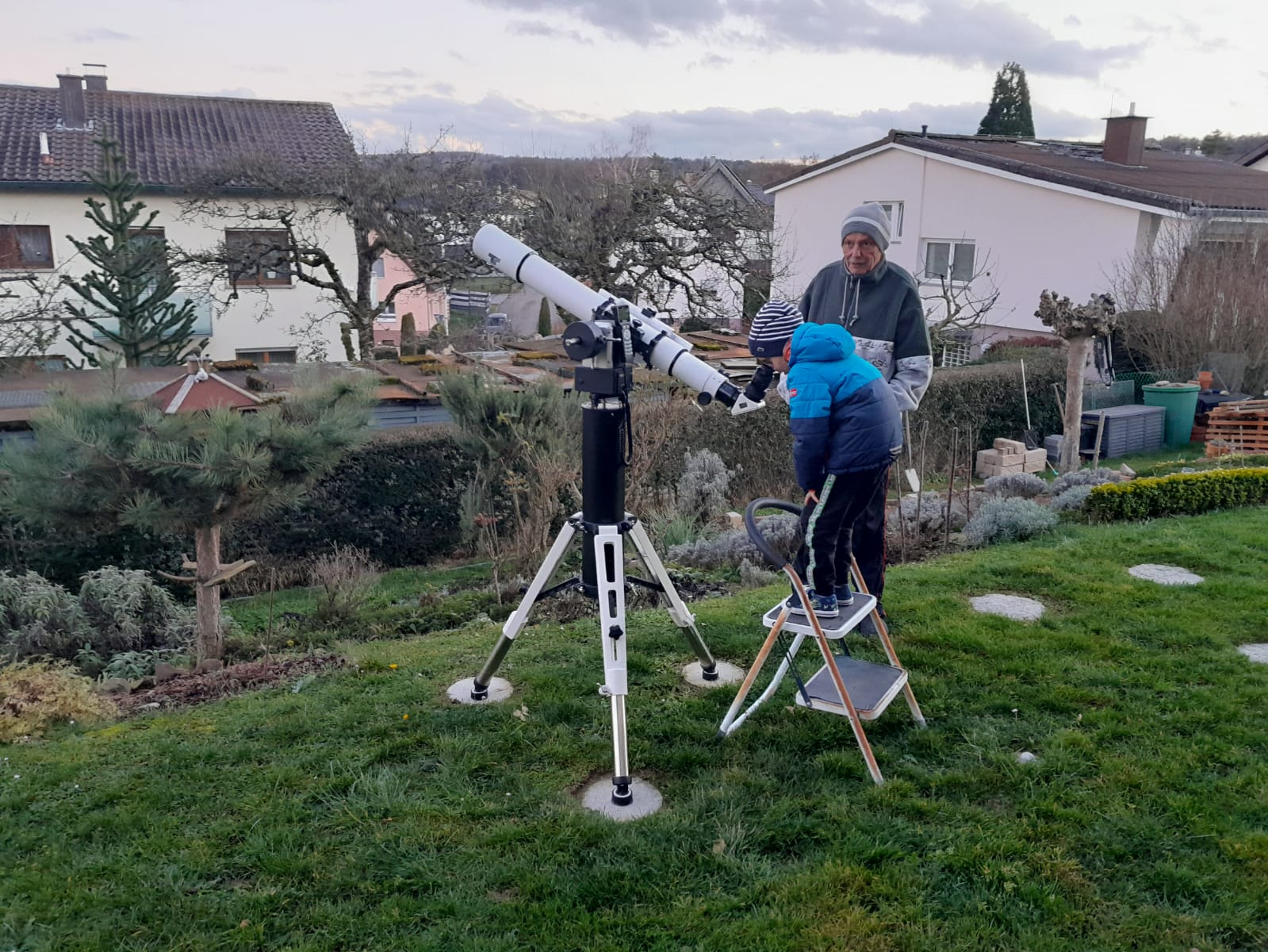

Im Bild mein Enkelsohn mit dem 102/1122 ED und einer AZMP.
Gruß Wolfgang

Den TS 102 /1122 ED habe ich, wie auf dem Foto mit Enkelsohn :ROFLMAO: und gebe ihn nicht mehr her.
