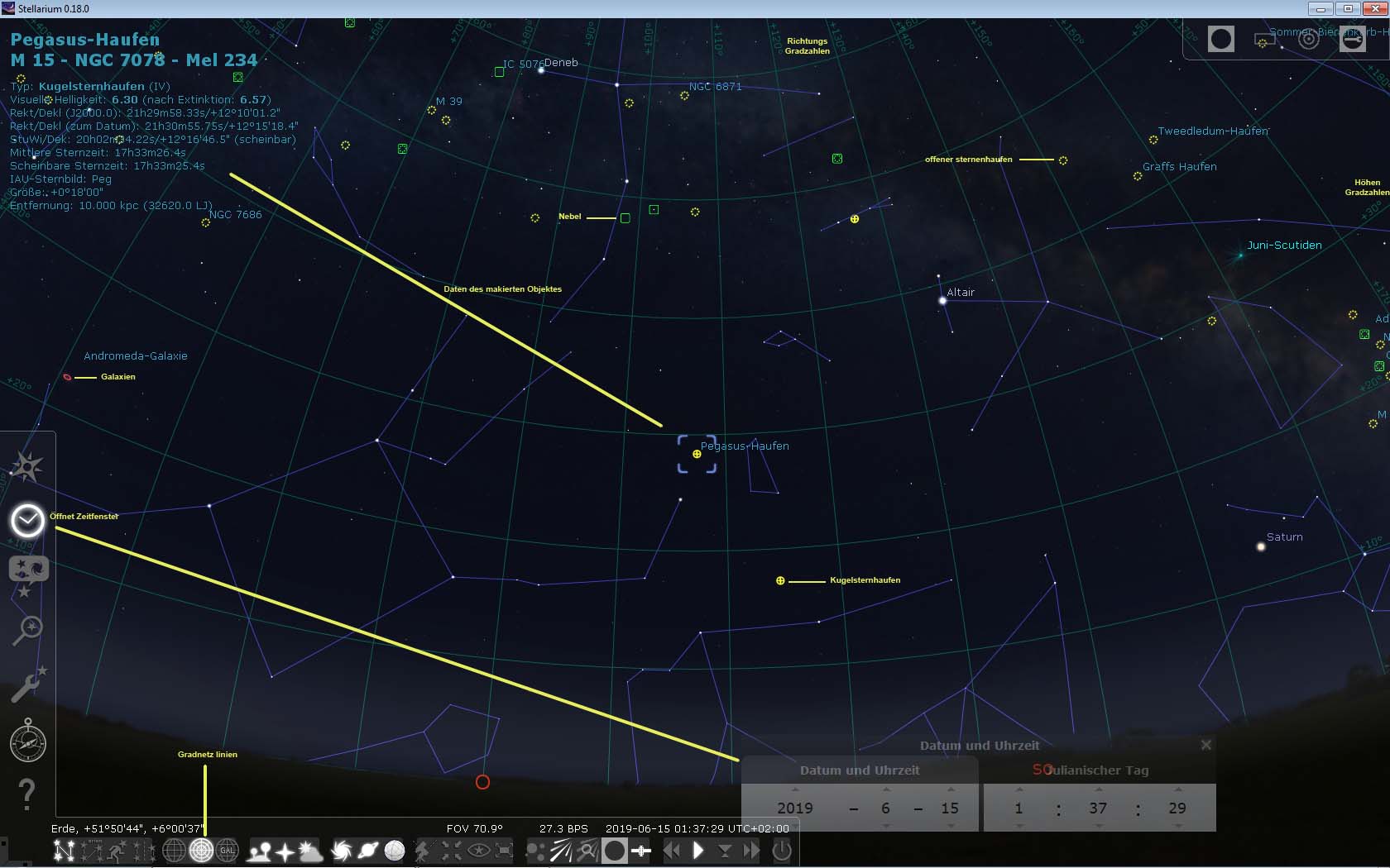

SkyBob
Mitglied
Hast du noch einen Tipp für einige helle Objekte, die ich als Nächstes beobachten kann?
Mit Stellarium am PC kann man ganz gut eine Vorauswahl treffen.
Die einzelnen Objekttypen (Nebel-Galaxien-Sternenhaufen) sind durch ICONS markiert.
Unten in der Navigationsleiste ist ein ICON für "Azumitale Gradnetzlinien" ein/ausblenden.
Wenn du dir Objekte oberhalb der 30-40° Linie raussuchst, sollten die auch beobachtbar sein.
Wichtig dabei ist die Helligkeit der Objekte, die in Mag (Magnitude) angegeben sind.
Die Helligkeit der Objekte wird bei den Objektdaten angezeigt wenn du eines der Icons für Deepskyobjekte anklickst.
Kann sein, das du dafür Unten in der Leiste erst mal Deepsky aktivieren musst.
Je kleiner die Mag-Zahl, desto heller die Objekte.
108801
Gute Idee. Ich versuche, so vorzugehen: Ich plane vor dem Ausflug mithilfe von Stellarium, welche Objekte ich sehen möchte. Zunächst suche ich mir helle Sternhaufen heraus. Mit der Helligkeit von M13 habe ich ja jetzt einen Vergleichsmaßstab. Dann notiere ich mir die Objekte und in welchen Sternbildern sie sind. Vor Ort kann ich sie dann anhand der App lokalisieren.
Danke und Grüße
Claus
