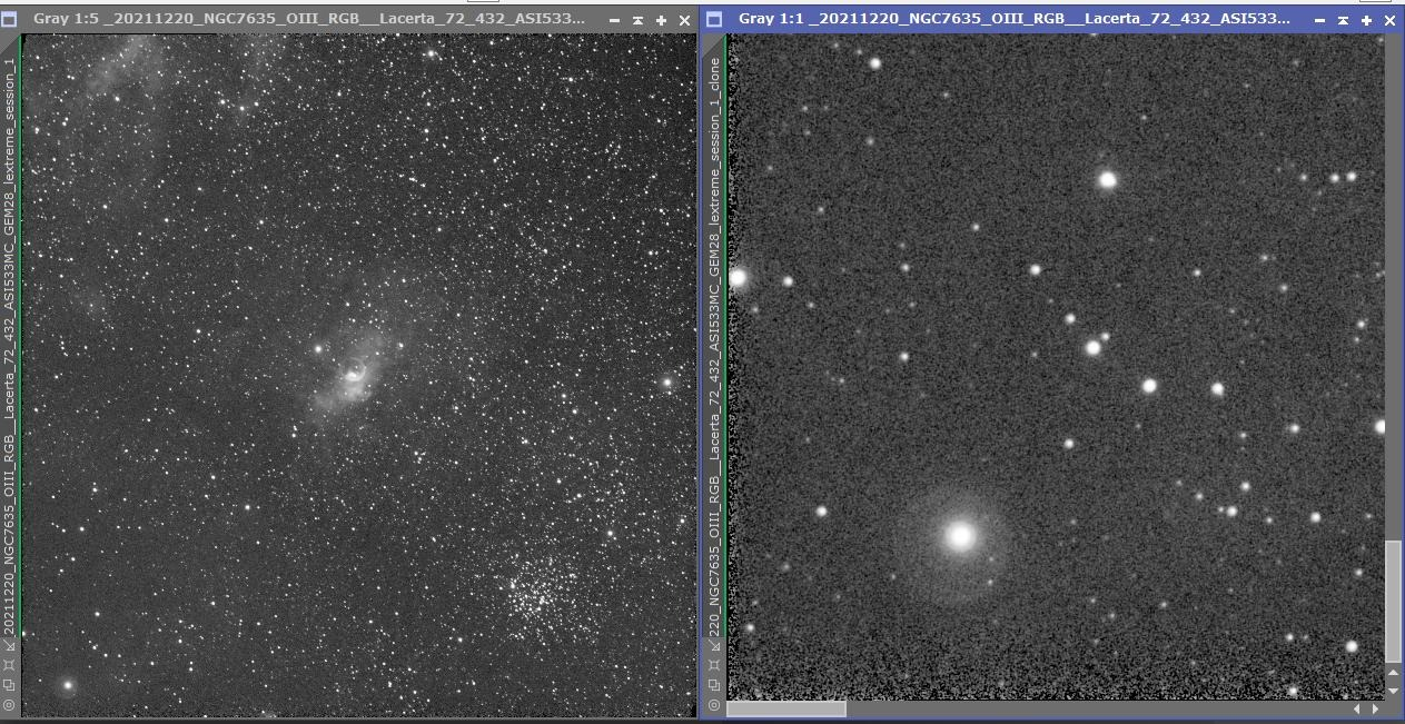

Wie schaut's denn mit Halos bei den ganzen Filtern aus? Beim Lextreme Dual Narrow Band hat ich ziemliche Halos um die Sterne, deswegen bin ich zum IDAS NBZ gewechselt.
Hier ein Beispiel mit dem Lextreme:

ich kann persönlich nur für die Astronomik 6nm sprechen und die sind bei mir am Epsilon frei von Halos. Was ich bei Astronomik ebenfalls gut finde, ist dass jedem Schmalbandfilter ein individueller Transmissionswert angegeben wird und sie nach Rückfrage meinerseits bei Herrn Neumann auch gut am Epsilon funktionieren ohne zwangsweise die MaxFR-Filter nutzen zu müssen. 6nm ist ebenfalls ein guter Kompromiss, wenn es um schnelle Optiken geht. 3nm muss da schon deutlich genauer an das jeweilige Öffnungsverhältnis schneller Optiken angepasst werden bzw. deren Einsatz wird vom Filterhersteller grundsätzlich nicht empfohlen.

Halos habe ich bei den Astronomik-Filtern bislang auch nicht beobachten können.

Bei den 7nm Filter von ZWO habe ich auch keine Halos. Die sind als ganzer Satz günstiger als die Astronomik. Schlechter? Keine Ahnung. Die 1nm Bandbreite dürften keine grossen Unterschied machen. Ansonsten konnte ich bisher keine offensichtlichen Probleme feststellen, habe aber auch keinen Vergleich zu anderen Filtern.
