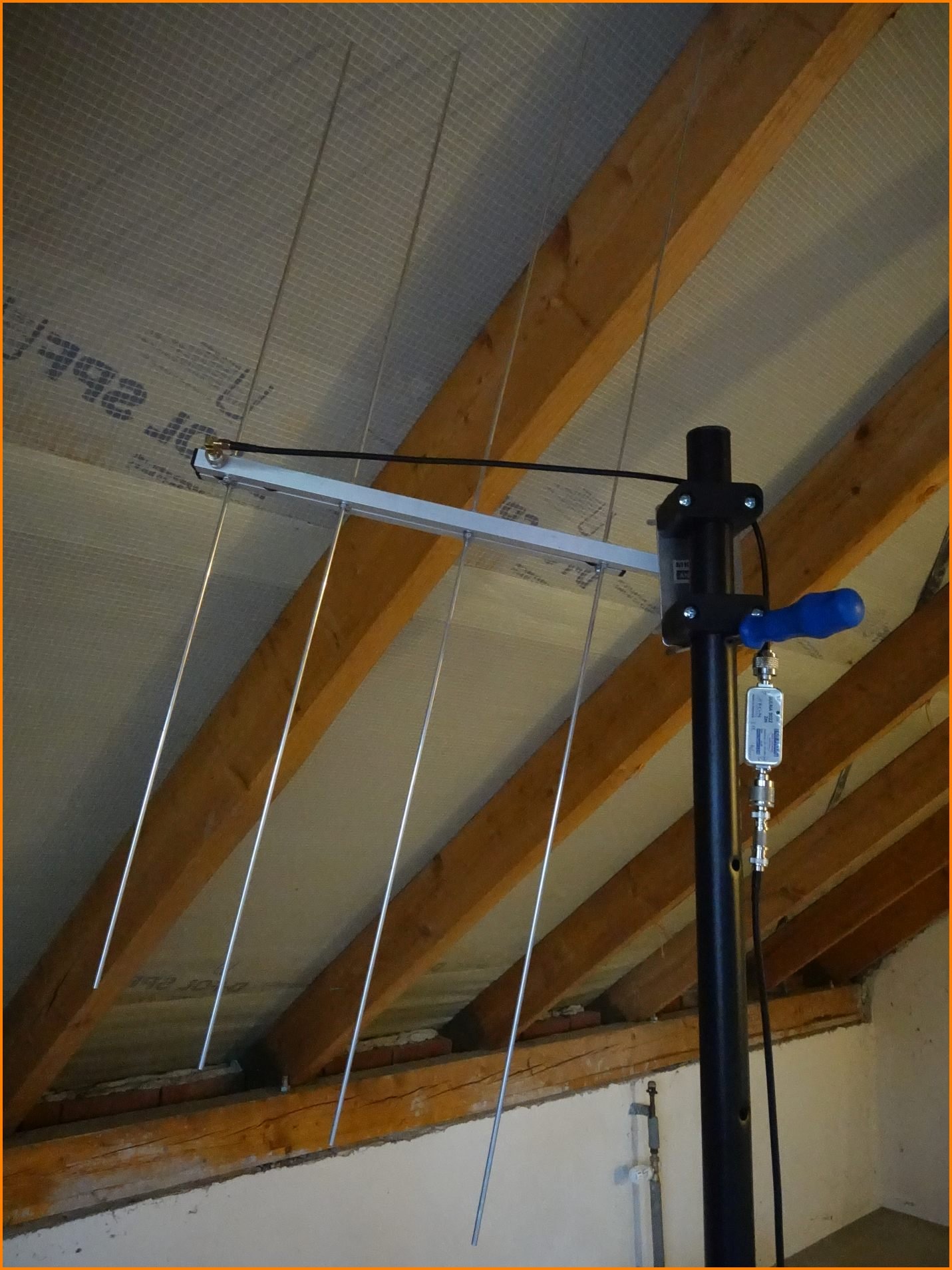

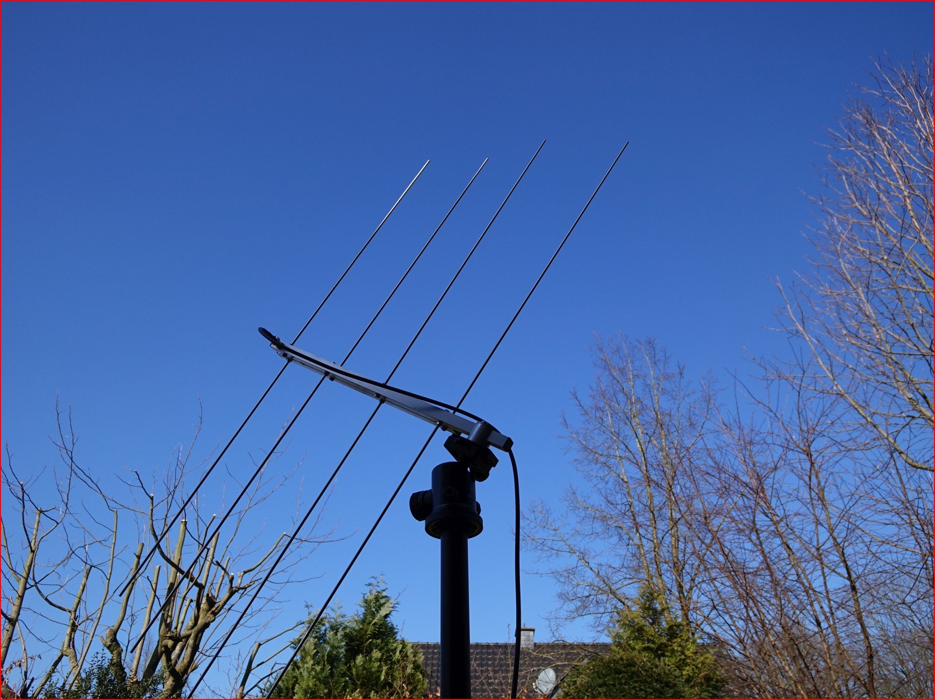

Ich habe zur Zeit diese Antenne dran:
siehe auch das Foto, dass ich gerade auf dem Dachboden gemacht habe. Da siehst du auch den Vorverstärker.
Die Antenne ist auch für den Portabelbetrieb mit Fotostativ geeignet.
Ich zeichne nur noch bei den großen Strömen auf und suche ganz spezielle Echos. Dafür reicht mir die Unterdachantenne.

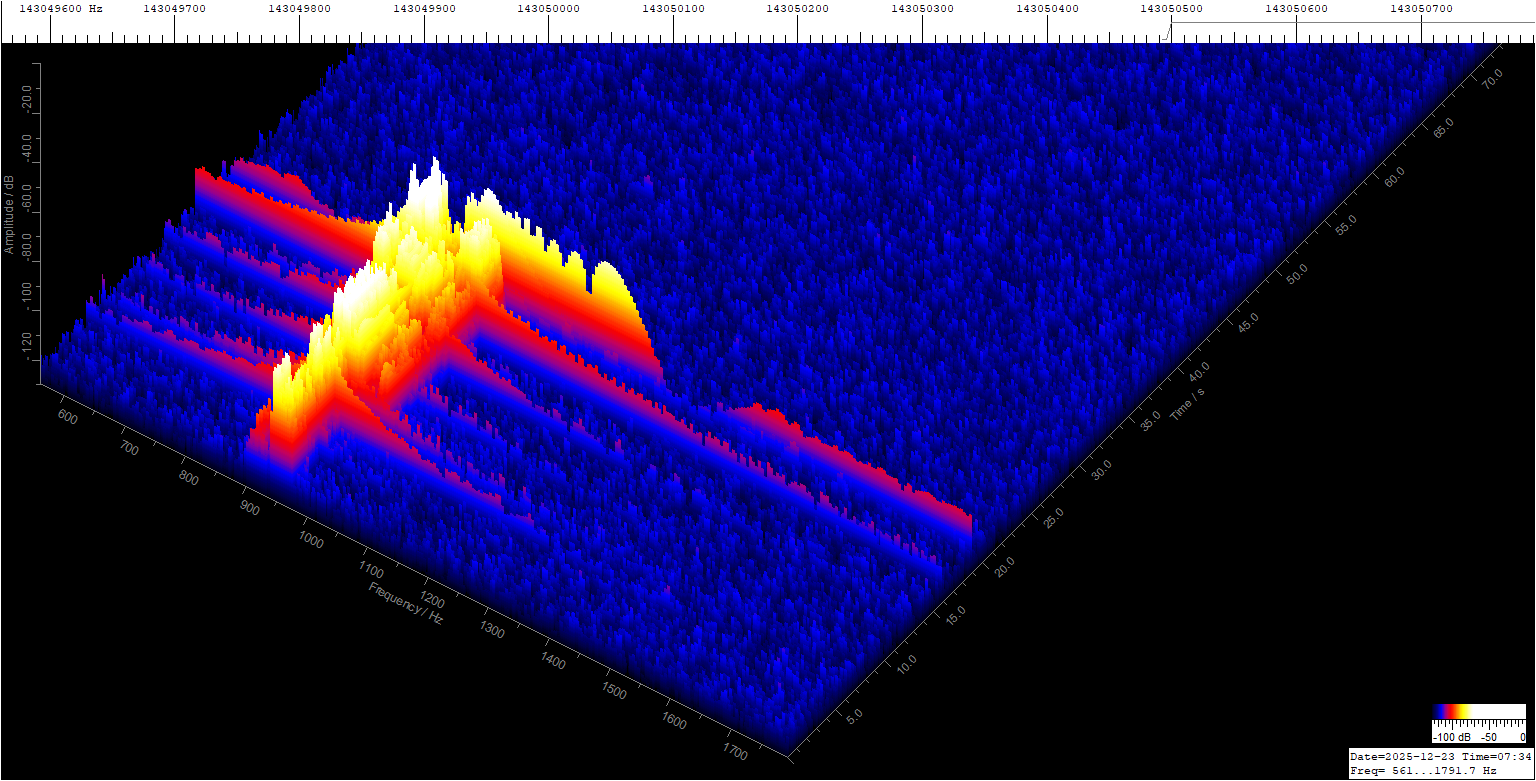

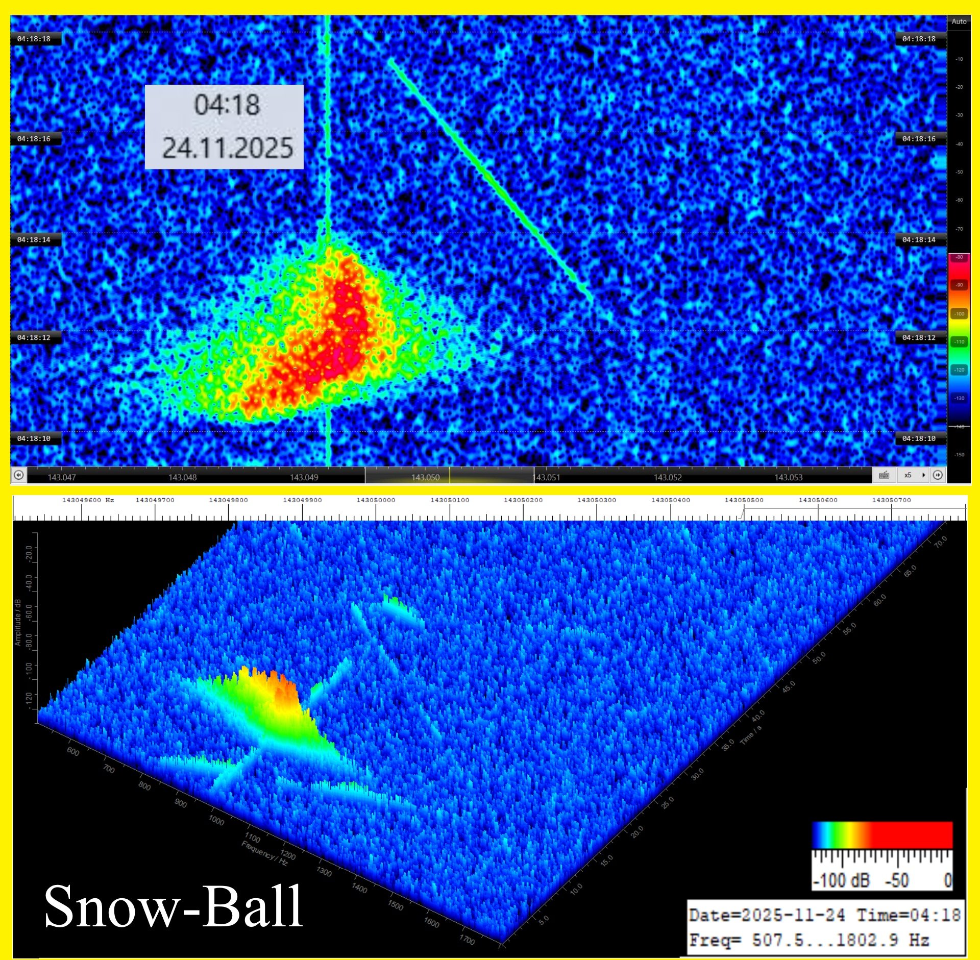

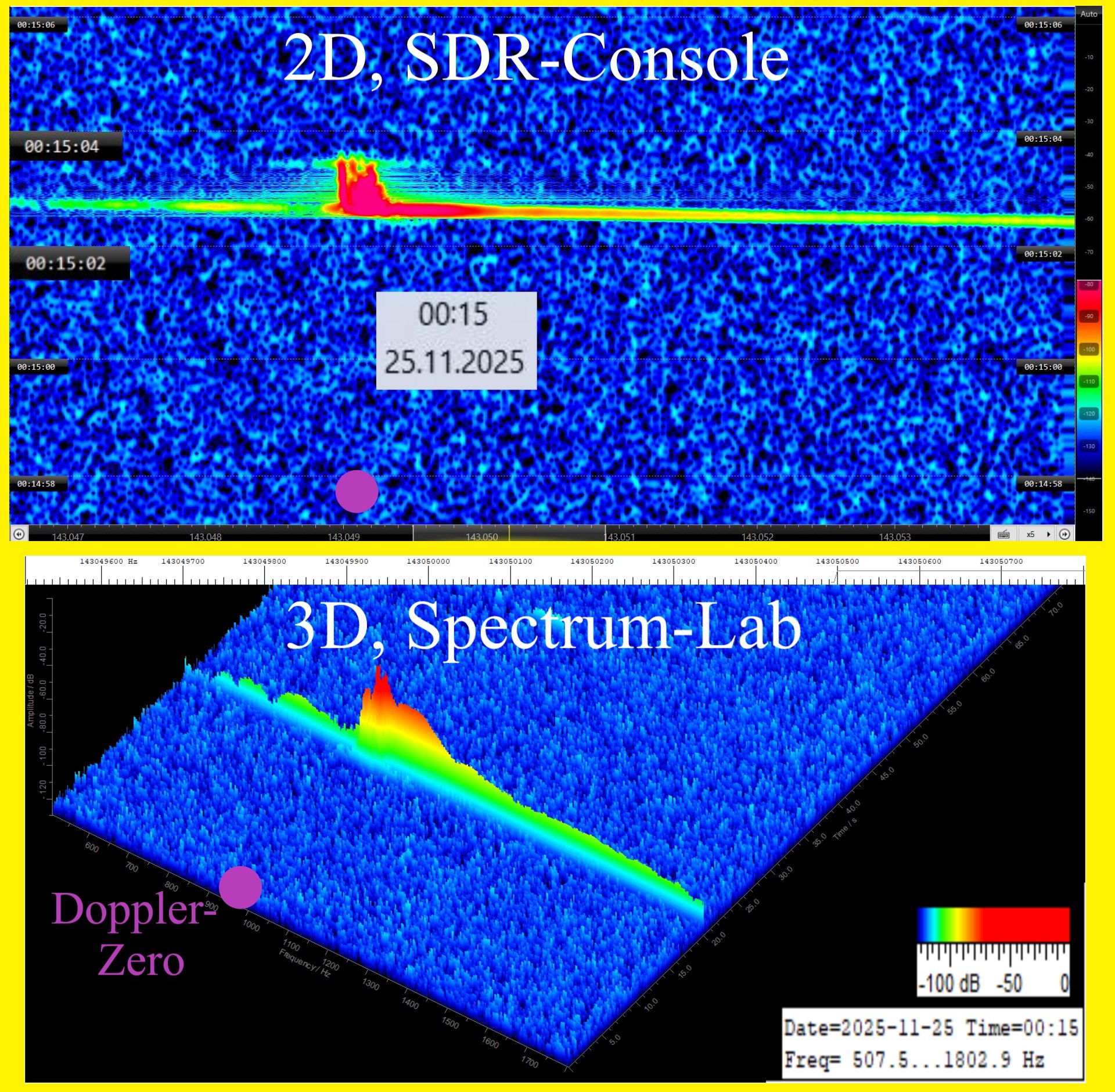

Die 3D-Spektrogramme nehme ich mit Spectrum-Lab auf. Damit kann ich in Abständen von 20 s ein Bild wegschreiben. Das Programm ist allerdings etwas tricky.

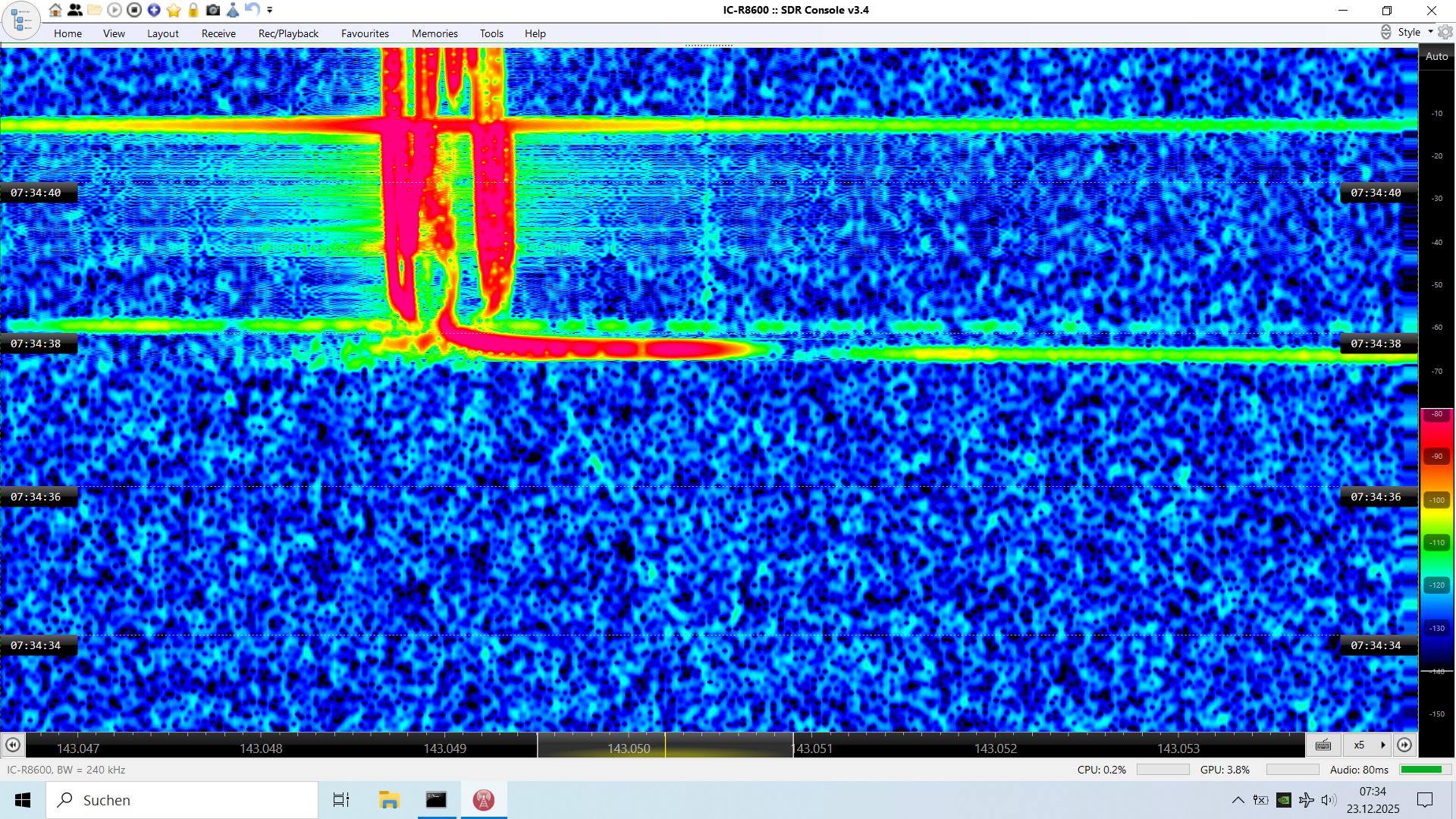

Das 2D-Spektrogramm vom dem gleichen Echo wurde mit dem Programm SDR-Console gemacht. Das Programm empfehle ich dir.
Da der Vorschub auf maximale Geschwindigkeit eingestellt ist, mache ich die Screenshots alle paar Sekunden mit einem kleinen Phython Programm. Besser nimmst du erst mal das Programm, das Eberhard vorgeschlagen hat.
