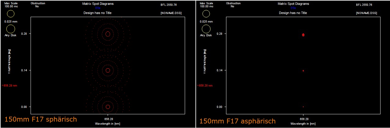

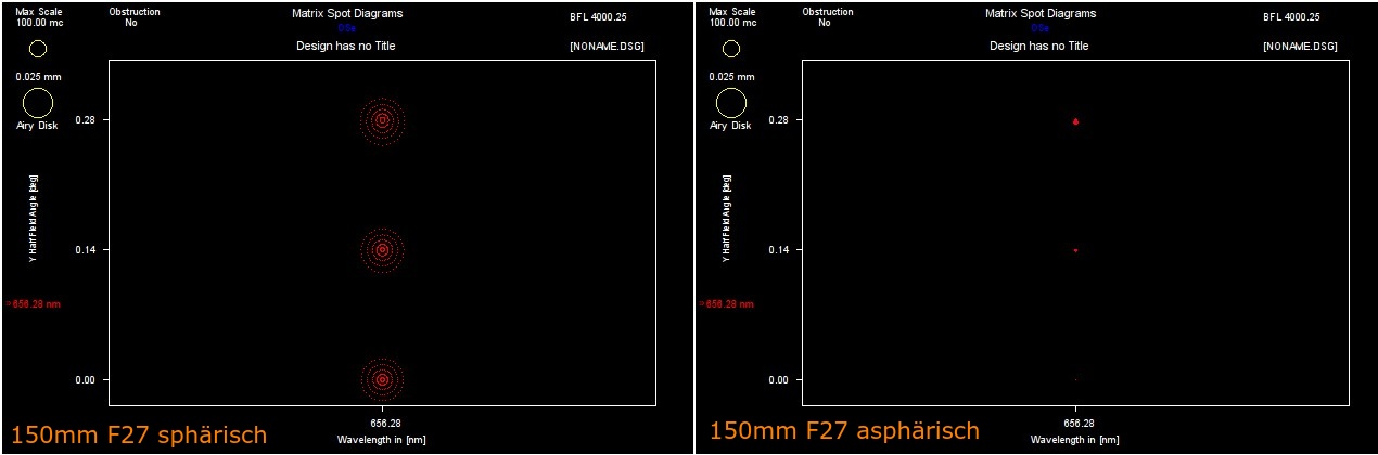

Hallo Martin,
hier die Spot Diagramme für eine sphärische und asphärische 150mm F17 und F27 Einzellinse. Material N-BK7 und Mittendicke der Linsen 15mm. Der halbe Feldwinkel geht bis 0,28 Grad, die Sonne hat maximal 0,27 Grad bzw. 0,54 Grad Winkel am Himmel.
Oliver

Zitat von Fensterrollo:
die Linsen sind nur sphärisch. Als Chromat für die Sonne (H-alpha) müssen die Linsen bei Blende F/17 und auch F/27 asphärisch korrigiert sein mit einer konischen Konstante (cc Wert) von 0,58. Sonst gibt es eine große sphärische Aberation und kein scharfes Bild.
Man sollte dabei aber die Kirche im Dorf lassen und den Aufwand nicht unnötig übertreiben. Wenn die Spots nämlich viel kleiner als die Airy Disk werden, wie in den gezeigten Spot-Diagrammen für die asphärische Linsenform, dann bringt das - außer zusätzlichen Kosten - leider nur wenig:
λ = 656,3 nm
D = 150 mm
Winkeldurchmesser der Airy Disk = 10,7 μrad = 2,2"
Durchmesser der Airy Disk:
bei f/17: 27,2 μm
bei f/27: 43,2 μm
Welcher Bruchteil der Gesamtintensität vom Spot liegt denn bei der einfachen sphärischen Linsenform außerhalb der Airy Disk? Das dürfte sehr wenig sein ...
