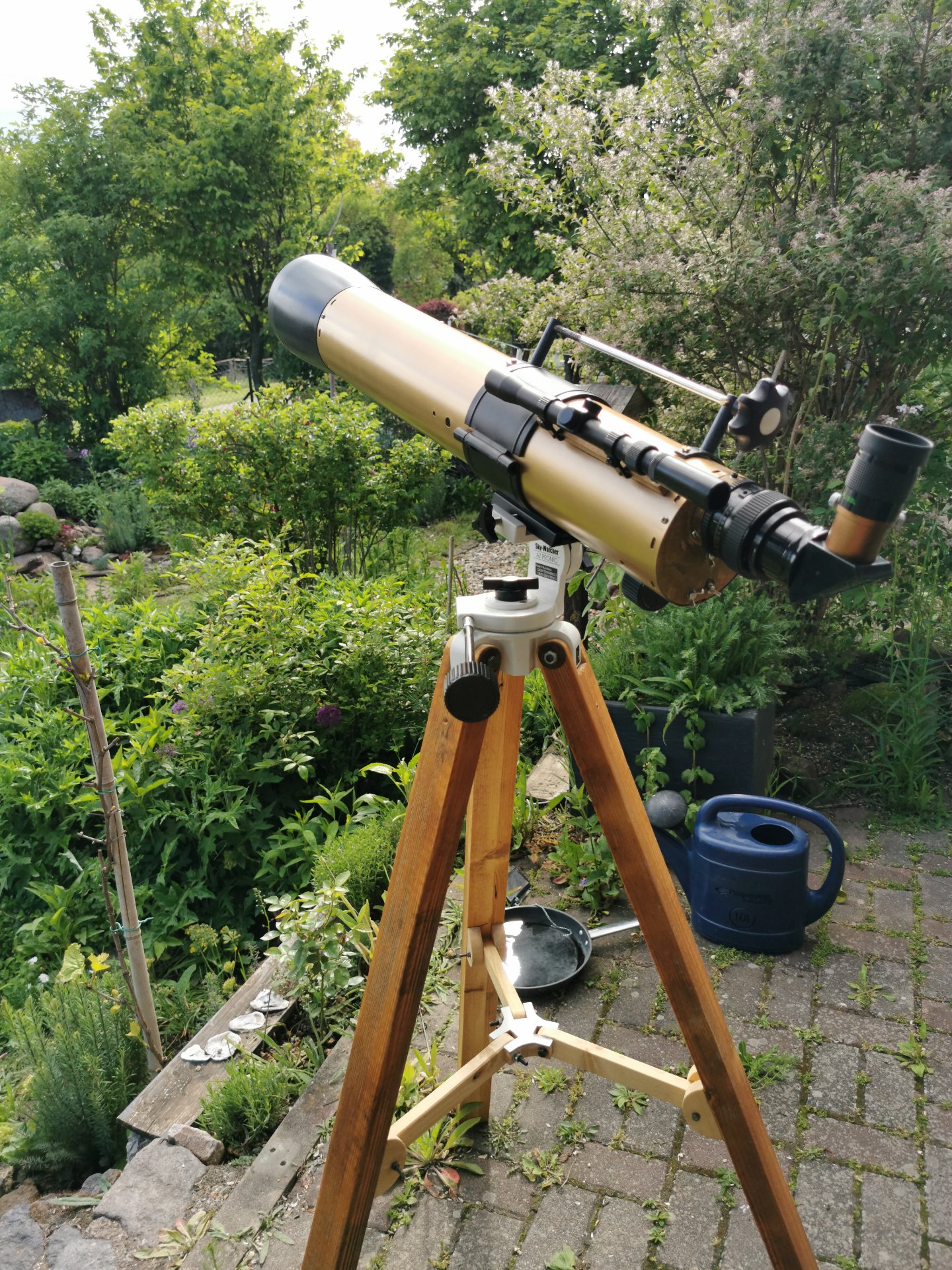

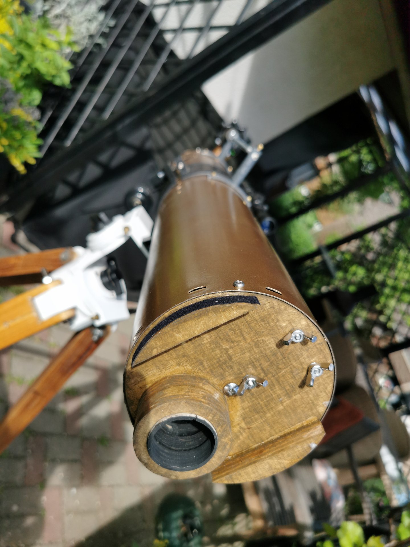

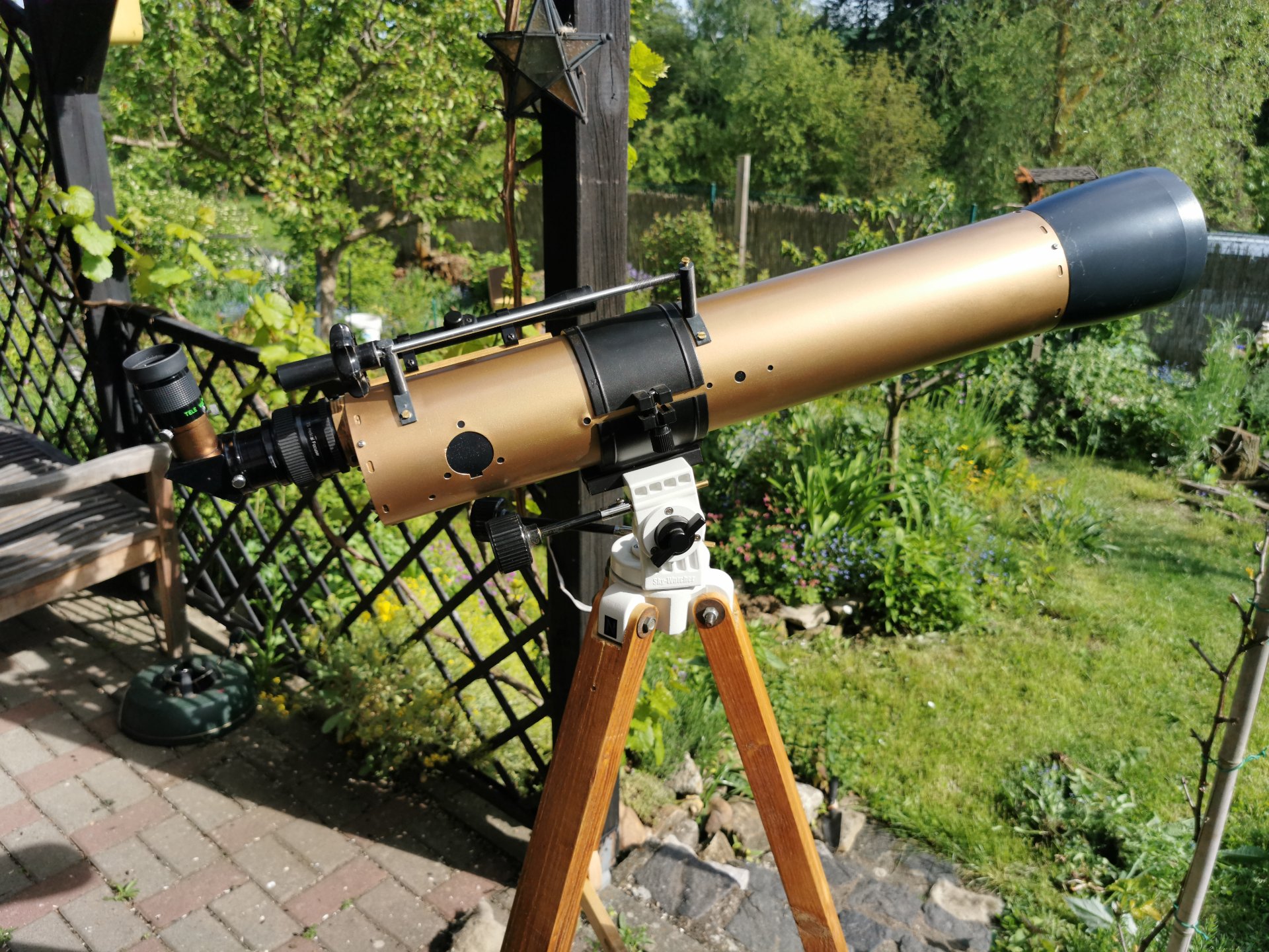

kann nach einem Spontankauf auf der att und dem Plündern der Restekiste nun endlich wieder mitmischen bei chromatischen refraktoren.
Denn ich hab einen kleinen Holzkasten voller Linsen, plankonvex und plankonkav, mit verschiedenen Brennweiten, angegeben in Dioptrien bekommen. dazu gabs noch 2 lochblenden und sowas wie einen Graufilter.
Jedenfalls hab ich mir eine Linse mit 0,5 Dioptrien, also 2m Brennweite geschnappt und wollte mit dem vorhandenen 76/700 Tubus einen Falterfaktor daraus bauen.
Die Linsenfassung ist aus Holz, die Innenblenden aus einer Tube von Silikon sowie einem Blendkragen aus einem Maksutov, der Sucher von einem Luftgewehr und so setzt sich die Reihe an Bauteilen fort.
für ein 32/2000 System mit nur einer Linse ist es etwa so farbrein wie ein 80/400 achro, am Strommast fällt das schon sehr auf, inmitten von Bäumen gehts dann auch schon. Bin da jetzt noch auf einen echten Test gespannt.
Das ganze ist jetzt innerhalb von 5 Tagen entstanden, für meine Verhältnisse echt schnell xD
Ein kleines Herzensprojekt was jetzt noch ansteht ist ein 50/4000. Die Linse soll bei einem Optiker entstehen, ein Meniskus mit 60mm Durchmesser aus einem ganz bestimmten Kunststoff.
in Verbindung dazu soll später mit Glasweg am hinteren Ende (mit 2" Okular Aufnahme versteht sich) die Korrektur angepasst werden.
Der Tubus aus Alu wird teilbar aufgebaut sein und in Betrieb mit Seilen abgespannt um durchbiegen zu verhindern.
als Montierung kommt die az-eq6 ins Spiel welche auf einem 2m hohem Holzstativ sitzen wird, da wird ein Bein vom Stativ zeitgleich als Leiter genutzt.
Das könnte eine sehr extreme und zeitgleich Recht Moderne Auslegung eines so Alten Teleskopkonzepts werden.
Mal schauen obs was wird.
