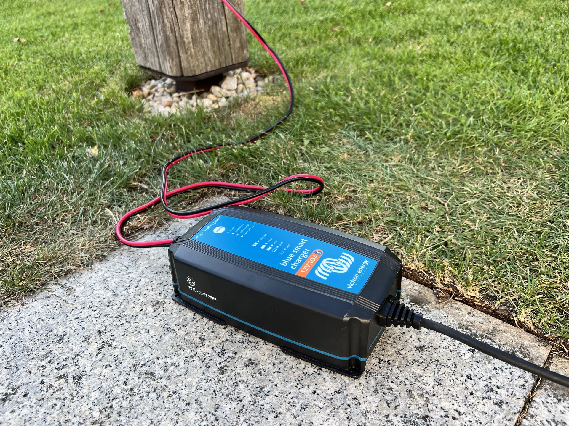

Per Zufall habe ich ein Netzteil von Victron Energy entdeckt, dass eigentlich zum Laden von LiFePo4-Akkus gedacht ist. Das Besondere: es hält die Spannung stabil, auch wenn der Stromfluß steigt - und das bis 10A.
Was es noch schicker macht: es ist Spritzwasser-geschützt!
Ich bin darüber wirklich happy, es funktioniert super zuverlässig und ist deutlich kompakter als der Netzteil-Klotz, den ich bisher im Einsatz hatte.
