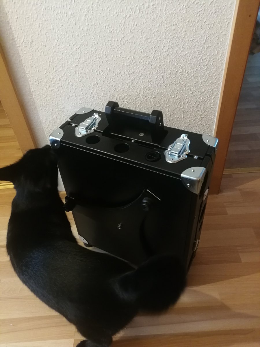

Gewerblich gibt es leider kaum mehr Angebote an kleineren Geräten - ich denke da an meine Geräte - so das es am Ende auf Selbstbau hinauslaufen müßte/könnte.
Meine Geräte mal als Idee:
8" f/5 was sehr variabel ist - Deepsky Brothers
6" f/5 was nochmal kompakter ist - Deepsky Brothers
Beide passen in einen Baumarkt-Alukoffer mit Handgepäckmaß

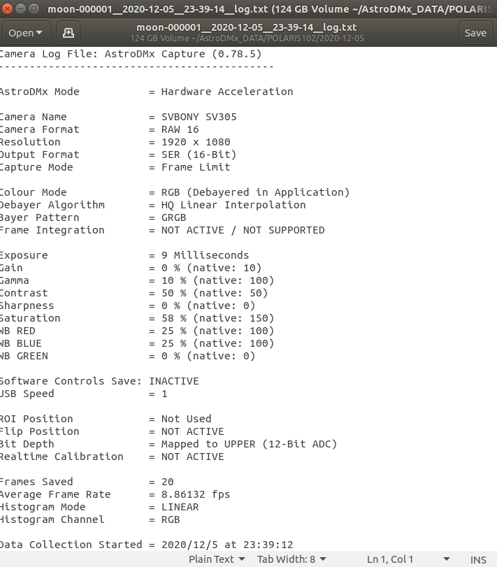

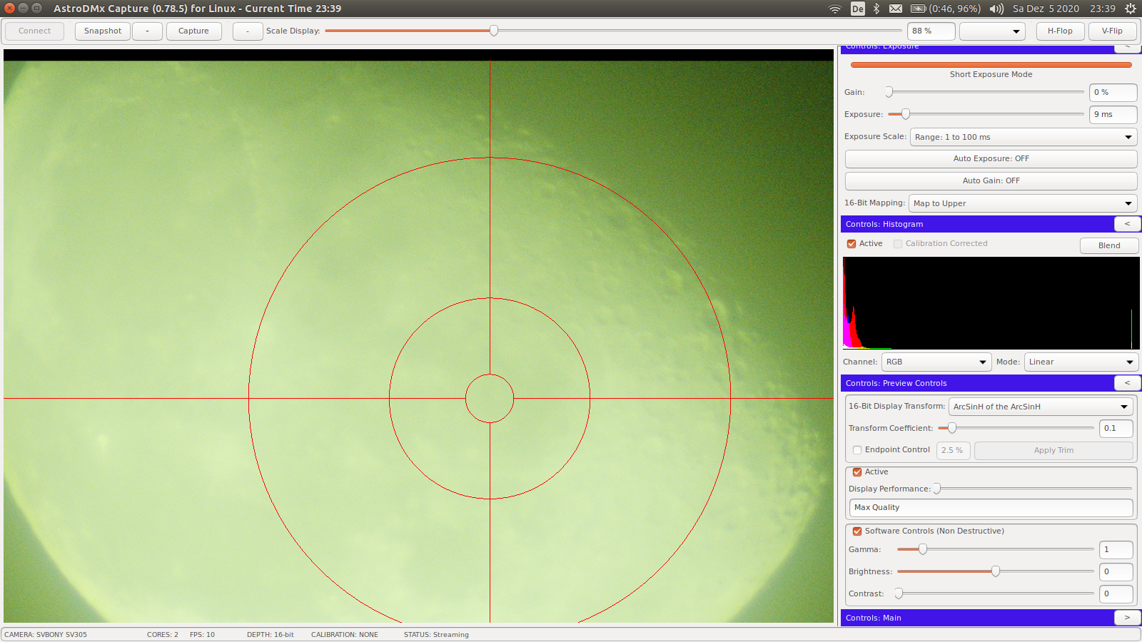

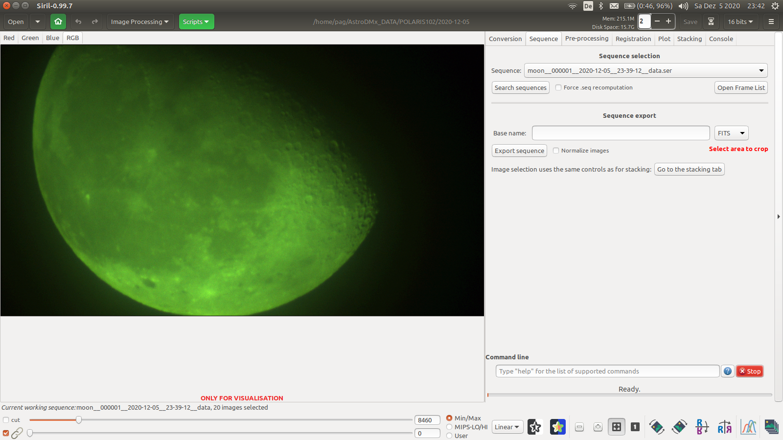

Was EAA leistet sieht man hieran:
Screenshot from 2020-12-05 23-39-35.png Screenshot from 2020-12-05 23-42-43.png Screenshot from 2020-12-05 23-46-04.png Screenshot from 2020-12-05 23-56-13.png
102/460 Achromat Bresser Polaris, SV305 IMX290, Skywatcher Discovery Mount
AstroDMx Linux, SIRIL

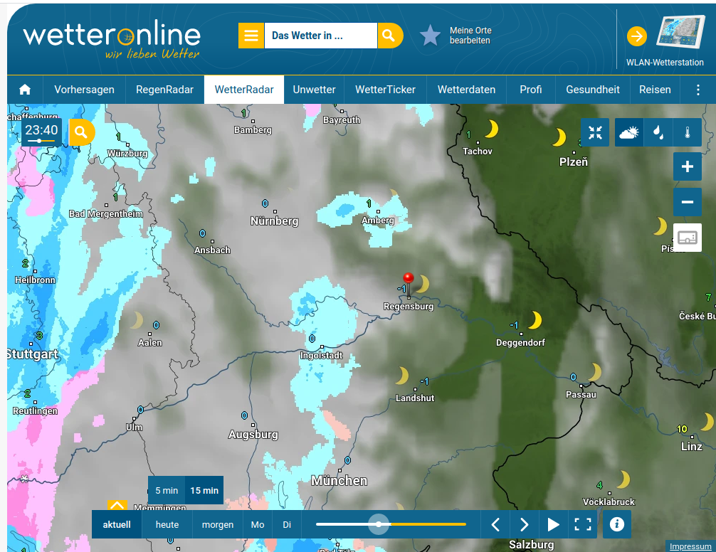

Na, ob das in die richtige Richtung geht?
Firlefanz wohnt auf dem Land, da solle schon einiges gehen ohne Technik (und ohne Transport).
Für mich klingt das nach Dobson und auf Transport verzichten.
Spunti
Hallo Spunti,
Regensburg ist nur w/ der Wetterkarte. Wohne z.B. zwischen IN, R und LA mit Bortle 4 - ABER mit Raffineriebeleuchtung im Westen, Straßenlaternen (und jetzt Weihnachtsdeko beim Nachbarn) und am Nordhang. Auf dem Land ist nicht immer identisch mit "dunkel genug".
