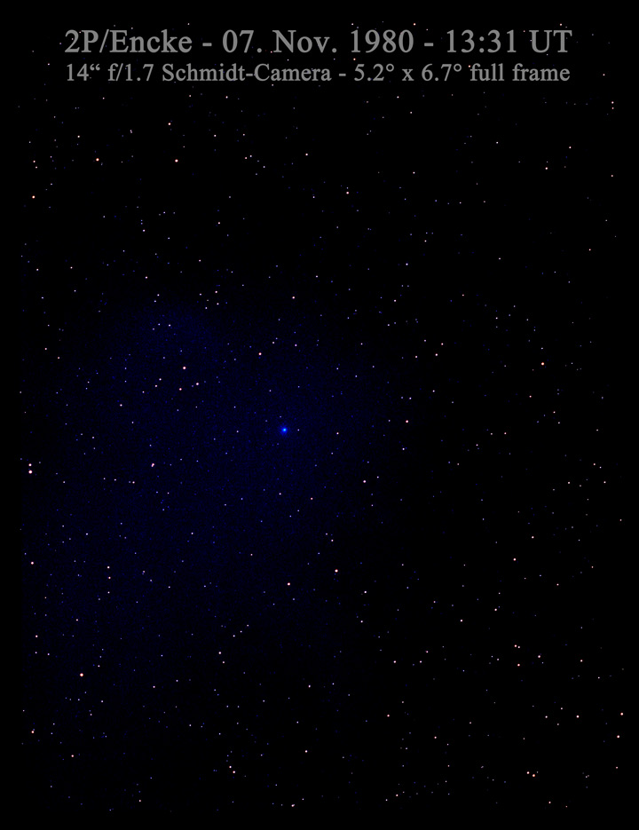

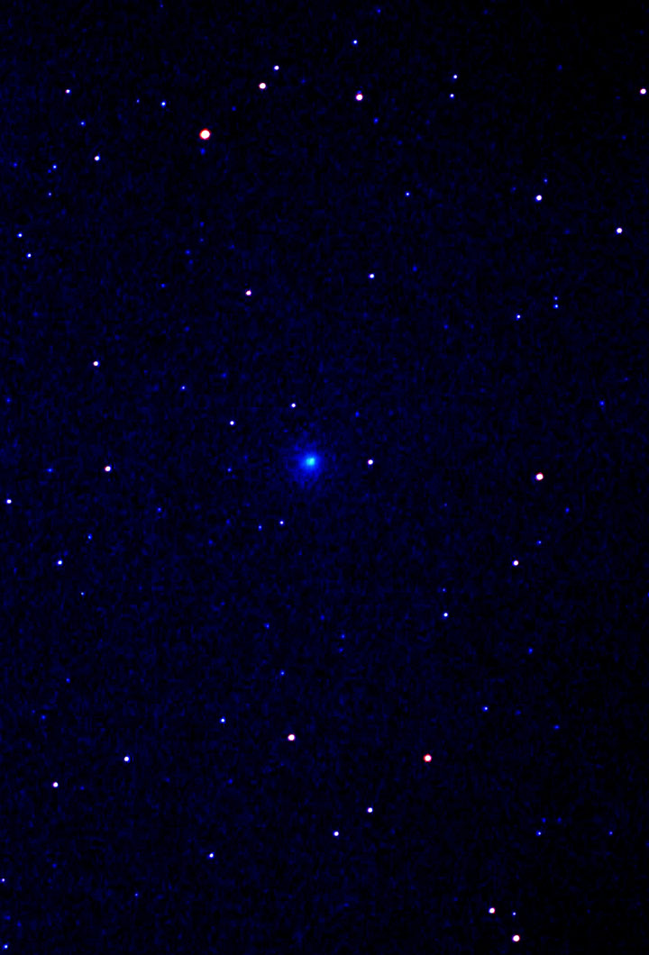

Ich hatte den Encke mal vor vielen Jahren mit meiner Schmidt-Kamera in Kalifornien aufgenommen. Damals natürlich noch auf Film, das ist jetzt bald 33 Jahre her. War auch damals mit 7.5 mag nicht gerade eine spektakuläre Erscheinung.

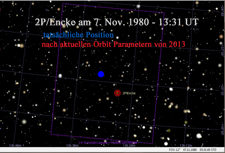

Habe mal ein Frame von damals rausgesucht und die tatsächliche Position mit den rückgerechneten Koordinaten auf der Basis der aktuellen Bahnparameter verglichen. Da ergeben sich bereits deutliche Unterschiede:
....................... Koordinaten (2000.0)
................... tatsächliche ... berechnete
RA ................. 13h30m ........ 13h27m
Dec ................. 19°44'........... 19°30'
Nun sind ja periodische Kometen berüchtigt für Veränderungen ihrer Bahnparameter, wobei die Ursache dafür der zwar schwache, über längere Zeiten aber akkumulative Rückstoßeffekt von Gasausbrüchen ist. Die kurze Umlaufperiode von 3,3 Jahren mit nunmehr 10 Periheldurchgängen seit 1980 bewirkt also bereits in kurzer Zeit merkliche Veränderungen.

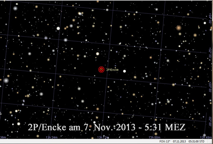

Und hier noch ein Vergleich mit der jetzigen Situation, jeweils zum selben Kalendertag am 7. November:
........................................ 07.11.1980 ........ 07.11.2013
Sonnenabstand (AU) ................ 0,76 ................. 0,50
Erdabstand (AU) ...................... 0,35 ................. 0,72
Magnitude .............................. 7,46 .................. 6,32
Hallo Peter,
Neben diesen ("nicht-gravitativen Kräften") gibt es natürlich die gravitativen Bahnveränderungen durch Planeten-Einfluß.
Was 2P/Encke angeht, ist seine Stellung unter den periodischen Kometen praktisch einzigartig. Seine Bahn im inneren Sonnensystem steht außerhalb des Einflussgebietes von Jupiter und es ist unklar, wie er dorthin gekommen ist. Es würde rechnerisch so lange Zeit dauern, dass er schon längst ausgegast und erloschen sein müßte...
Hallo Burkhard, das stimmt natürlich grundsätzlich und normalerweise sind die gravitativen Wechselwirkungen insbesondere bei engen Begegnungen auch die wesentlichen Ursachen für Bahnveränderungen. Beim Enckeschen Kometen sieht die Situation über die vergangenen 33 Jahre folgendermaßen aus:
2P/Encke - JPL/NASA close approach data
.... Date/Time ................... Body .............. Distance
................................................................ (AU)
1980-Oct-28 16:08 ........... Earth ............... 0,278
1986-May-12 08:52 .......... Jupiter ............. 1,475
1997-Jul-04 20:16 ............ Earth ............... 0,190
1998-Jul-06 05:42 ............ Jupiter ............. 1,618
2003-Nov-17 02:09 ........... Earth ............... 0,261
2013-Oct-17 04:10 ............ Earth ............... 0,478
2013-Nov-18 04:49 ........... Mercury ........... 0,025
Die enge Begegnung mit Merkur am 18. November 2013 hat ja noch nicht stattgefunden und alle übrigen mit der Erde und Jupiter waren nicht wirklich besonders dicht und ungewöhnlich. Daher vermute ich mal, dass die oben thematisierte Diskrepanz durch Gasausbrüche beim Periheldurchgang verursacht wurde. Um solche Effekte zweifelsfrei nachzuweisen, müsste man halt die Orbitsimulation vom JPL unter Berücksichtigung aller gravitativen Komponenten über einen längeren Zeitraum mit tatsächlichen Positionsdaten vergleichen.
