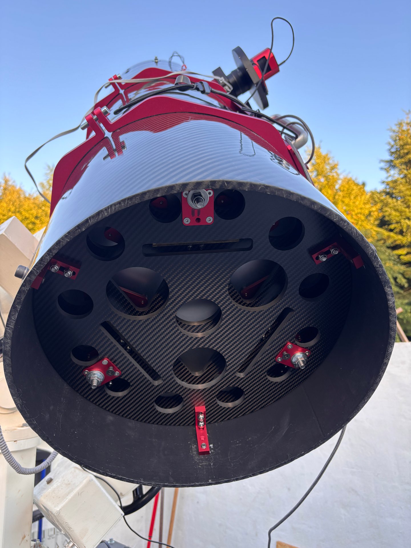

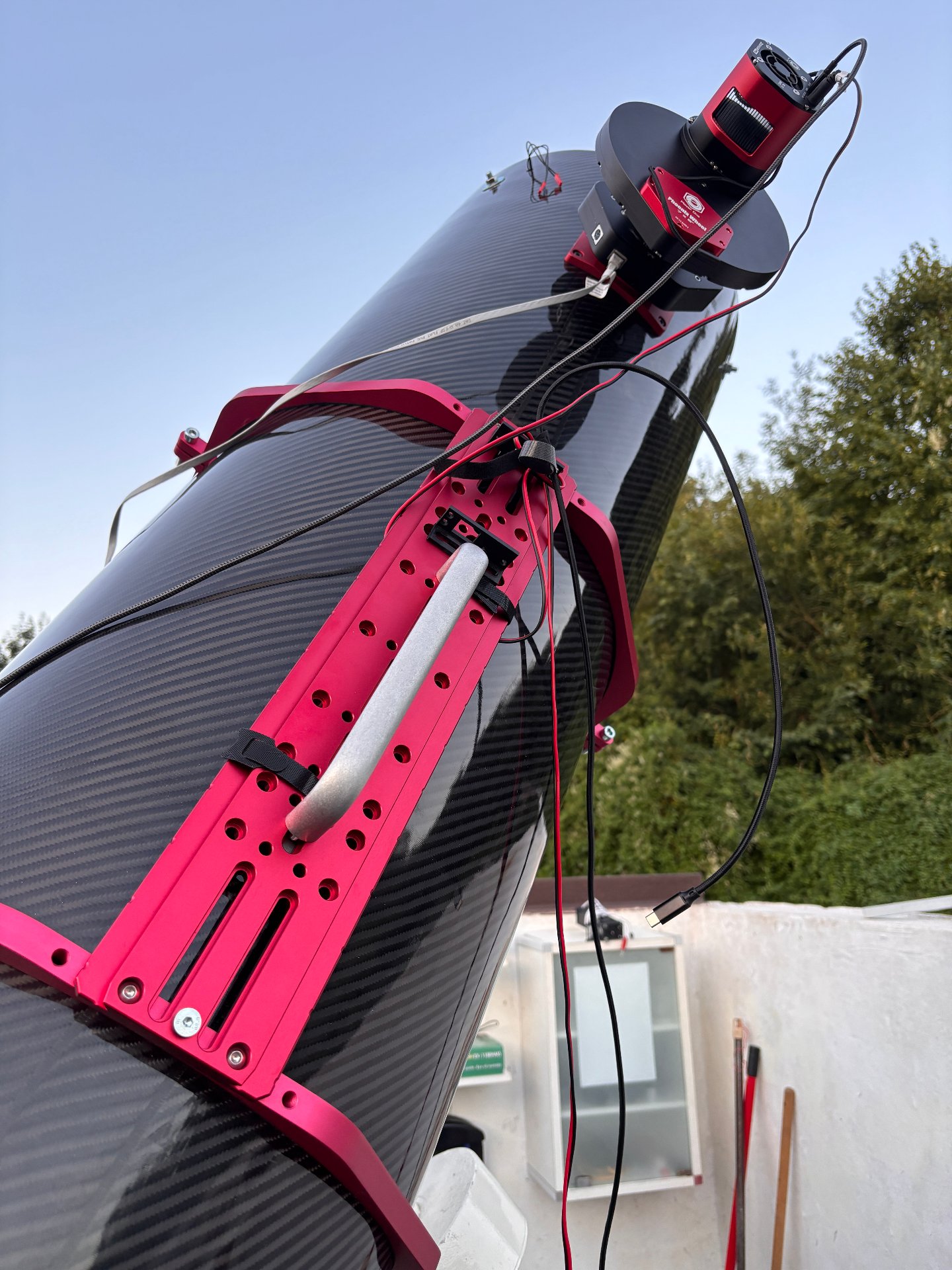

Aus einer massiven, einfachen Alu-Spiegelzelle wurde eine 18-Punkt Carbonzelle, die auch nochmal eine Überarbeitung zur Verbesserung der Steifigkeit und Justage erlebt hat. Aus einer gefrästen Alu FS-Spinne wurde schlussendlich eine 3-Arm Doppelspinne aus Carbon. Aus einem ursprünglichen 2,5" OAZ und späteren FT3015 wurde ein 3" Optec Leo. Aus der ursprünglichen GM2000 als Montierung wurde eine GM3000.

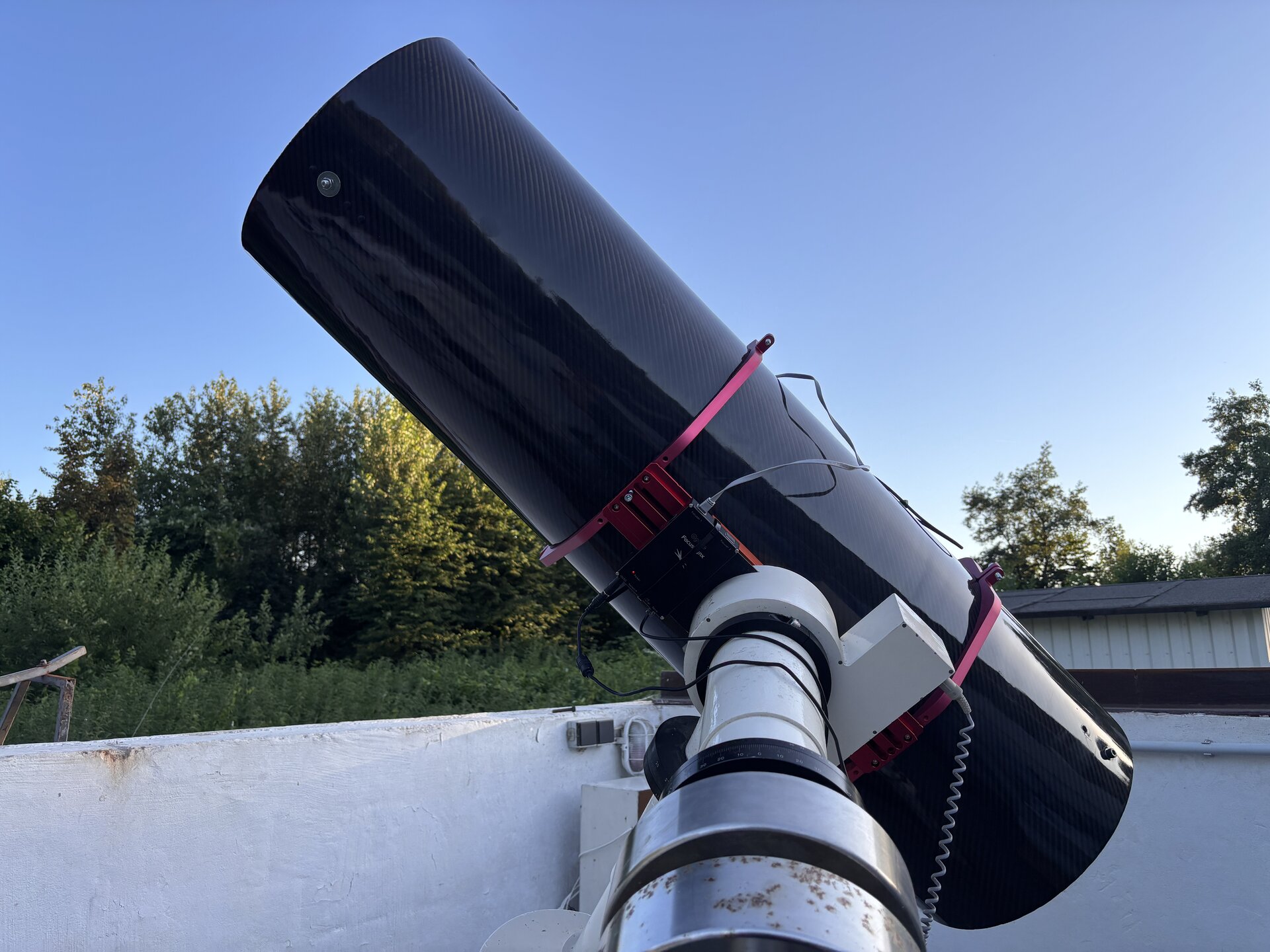

Nun ist das mit knapp 30 kg natürlich kein Instrument, das man mal eben in den Kofferraum packt. Selbstverständlich müssen Wetter, Zeit und Logistik passen, was an diesem Wochenende endlich der Fall war, sodass wir eine First-Light-Session angehen konnten.
Dank tatkräftiger Unterstützung eines versierten Vereinskollegen haben wir den Newton gestern Abend zum testen auf einer ALT7 in der Vereinssternwarte montiert, die normalerweise einen 12,5“ f/4 Newton trägt.

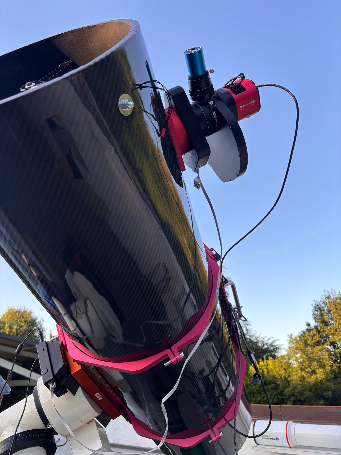

Ein paar Dinge wie geschwärzte Schrauben, der Tubusdeckel mit Lüftern müssen noch installiert werden, aber soweit ist alles für das Firstlight fertig und Endstand gewesen.
Als Korrektor ist ein 3" Wynne-Korrektor von Massimo Riccardi verbaut, zusammen mit einer Player One IMX455 Mono Vollformat Kamera und 7er Filterrad.
Die im Vorfeld erledigte Grundjustage hielt trotz Autofahrt sehr gut, braucht aber noch etwas Verbesserung.

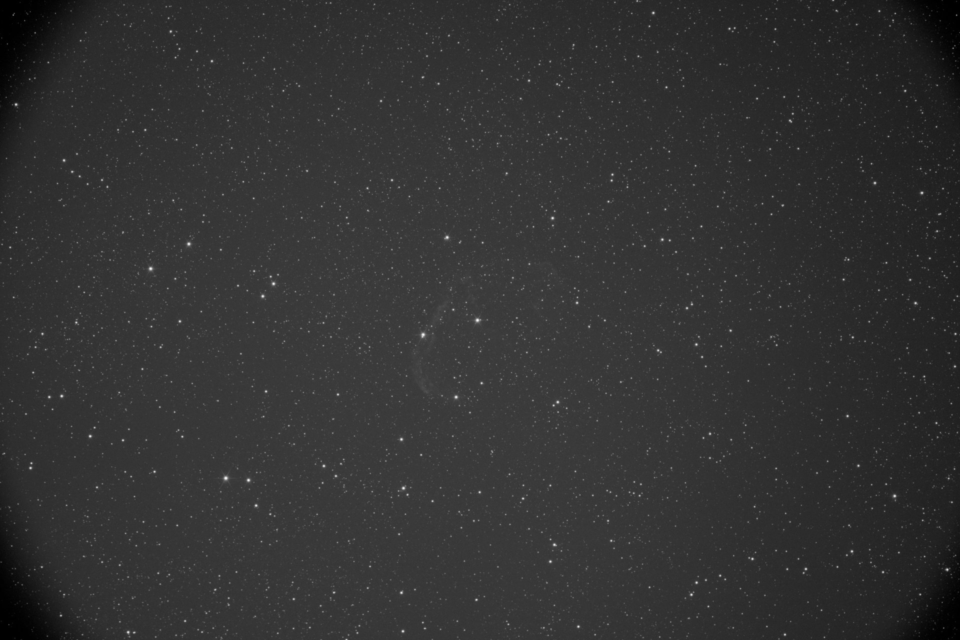

Leider habe ich erst heute morgen festgestellt, obwohl die Autofokus-Läufe geklappt haben, die Einstellungen in NINA nicht optimal waren (0,5s Bleichtungszeit, etc.), weswegen der Fokus bei den Testaufnahmen noch nicht optimal ist.
Zudem wurde die Justage und allgemeine Leistung mithilfe von SkyWave Pro von Innovation Foresight überprüft, worüber ich gerne nochmal separat berichte.
Leider schafft die ALT7 bei dem Abbildungsmaßstab von 0,58 "/Pixel max. 30 Sekunden ohne Guiding, was ich aber aufgrund des Alters der Montierung recht beeindruckend finde.
Lange Rede, hier eine verkleinerte 30sek Aufnahme von NGC 6888.
Die Justage ist noch nicht optimal, die Aufnahme ist nicht flatkorrigiert und nur gestreckt.
