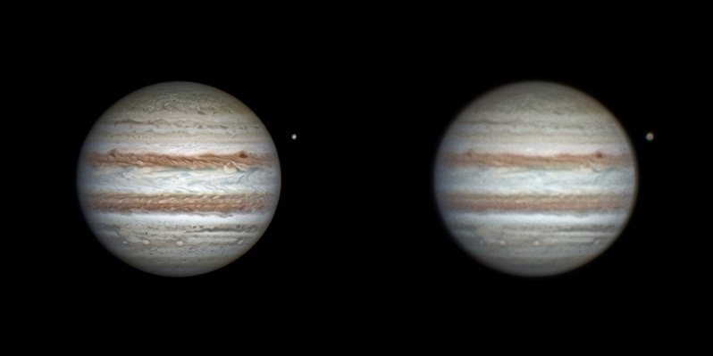

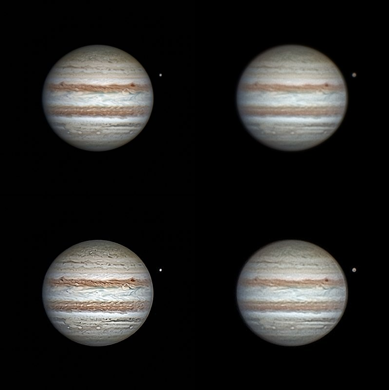

Das schöner nicht immer besser sein muss sieht man hier:
Den Anhang 560263 betrachten
Rechts das Original, links die KI (aus dem Original 'kreiert'). Was hübscher aussieht ist wohl keine Frage, aber wer würde 'sowas' als sein Bild ausgeben?
Ok, ist ein Extremfall mal ganz abgesehen davon, dass die KI versucht hat aus Ganymed einen Stern zu machen :cool:
Michael
Hallo Michael,
ja, man kann natürlich übertreiben und man sieht es sofort.
Ich habe Deinen Vergleich mit moderatem Unsharp-Masking behandelt. Hiernach erkennt man deutlich die Schwachstellen der KI-behandelten Bilder.
In beiden Fällen wirkt die linke Seite unnatürlich.
Das passiert aber, wenn man ein Bild unkontrolliert der KI übergibt. Wie gesagt, bei Sternen, die sowieso keine astronomische Struktur zeigen (außer optischer Fehler) darf man ruhig was gnädiger sein und sie schön machen, finde ich.

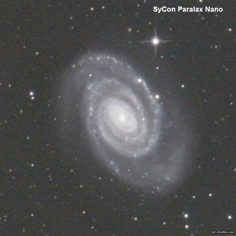

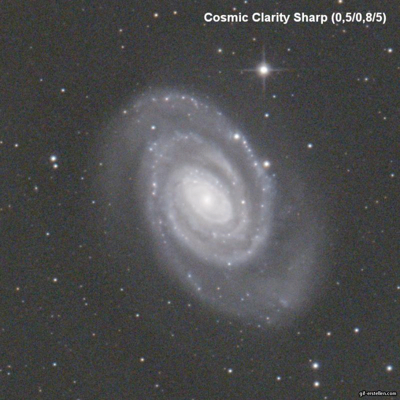

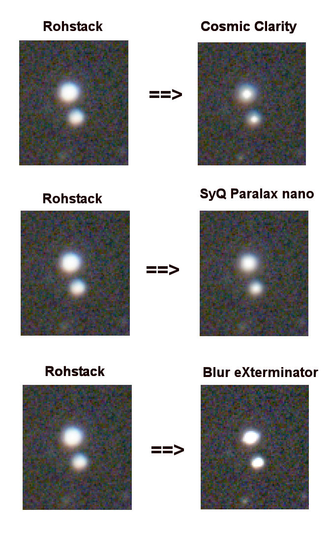

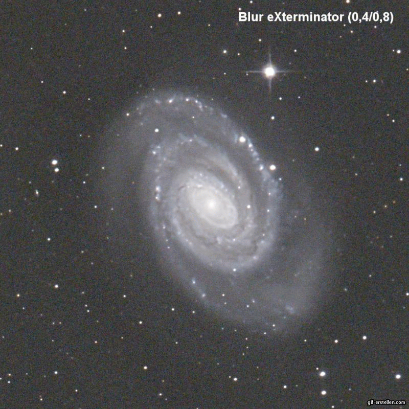

Ich habe mir vor einiger Zeit auf AstroBin Bilder von M81 genauer angeschaut, weil ich diese mit einem eigenen Bild vergleichen wollte. Dabei ist mir aufgefallen, dass oft filamentartige Strukturen sichtbar waren, die auf Bildern der ESA oder NASA nicht sichtbar waren. Diese betroffenen Bilder hatten gemeinsam, dass sie mit den RC-Tools bearbeitet wurden. Keine Ahnung, ob ich die nochmal wiederfinde und ein Beweis ist das natürlich auch nicht, aber schon sehr naheliegend.
Hier ist ein Thread in dem Forum von StarTools, einer Astro-Bildverarbeitungssoftware, dessen Autor Ivo Jager sehr viel Wert auf naturwissenschaftlich korrekte Verarbeitung legt. Hier hat er ein Bild, das mit StarNet++ "entsternt" wurde, auf Artefakte untersucht:
All diesen Tools, die auf Bildverarbeitung mit neuronalen Netzwerken basieren, ist gemeinsam, dass sie den gesamten Datensatz "anfassen" und so an jeder beliebigen Stelle im Bild Artefakte entstehen können.
Viele Grüße, Dietmar.

Ich sehe die Kartoffelform schon in deinen Rohdaten an den hellsten Sternen. Der BxT macht es lediglich deutlicher sichtbar, die psf wird zusammengezogen. Alle deine Sterne haben ein Helligkeitszentrum nicht in der Mitte, sondern nach rechts unten verschoben. Als erstes würde ich also nicht mit KI an die Sache gehen, sondern nach den Ursachen dafür forschen.
Dann sehe ich bei Cosmic Clarity zwei Dinge. Die Sterne bekommen Halos und die psf wird im Zentrum unnatürlich zusammengezogen, ähnlich wie bei einem Masked Stretch. Das ist nicht was ich von einer Deconvolution erwarte. Im oberen, rechten Spiralarm, da sind zwei hellere Sterne und genau dazwischen eine Kette von (vermeintlichen) Sternen. Cosmic Clarity formt aus all dem Sterne. BxT differenziert da schon etwas deutlicher, es sind nicht alle dieser Klumpen Sterne. Genau das sind deutliche Anzeichen von Halluzinationen (in dem Fall bei Cosmic Clarity).
Beim Syquon Tool bestätigt sich mein Eindruck dass es sich hier lediglich um eine Schärfung im klassischen Sinne handelt. Schau mal, wie der untere Spiralarm heller wird. Es wird nur Kontrast geschaffen, der den Eindruck von Schärfe vermitteln soll. Gegenprobe: Ich vermute, dass man mit einem Werkzeug wie APF-R in Photoshop ein ähnlich, wenn nicht besseres Ergebnis bekäme.
Anyway, man sieht: Wir interpretieren das alles sehr unterschiedlich. Wie soll man da sachlich diskutieren. Was fehlt ist eine Beurteilung der Wirkung solcher Tools mit Hilfe von Metriken. Ansonsten bleibt das alles ein Wischiwaschi mit "Meiner Meinung nach", "ist ja eh alles nur Hobby" und "ist eh alles Geschmacksache". Meiner Meinung nach isses das nicht.

@ Franz: Die "Correct only"-Funktion liefert tatsächlich die besseren Sterne.
Allerdings wird dabei das nicht-stellare Objekt weder geschärft noch werden
die Sterne verkleinert. Das ist aber kein großes Problem, dann muss man eben Objekt
und Sterne getrennt bearbeiten.

Cosmic Clarity kenne ich inzwischen am längsten.
Die Stene haben mir auch nie wirklich gefallen.
Und Oh ja – das halluziniert manchmal mehr als ein Wetterbericht im April. ;)
Teilweise werden sogar Sterne in den Beugungsspikes heller Sterne erzeugt.
Bei SyQon Parallax gefallen mir die Sterne insgesamt recht gut.
Einen deutlichen Kontrastgewinn, etwa dass dunkle Bereiche stärker hervortreten,
konnte ich allerdings bisher nicht feststellen.
Insgesamt wirken die Veränderungen eher subtil, was je nach Geschmack durchaus positiv sein kann.
Allerdings steht mir nur die Lite-Version (Nano) zur Verfügung.
Daher kann ich nicht beurteilen, welchen Mehrwert die Vollversion bietet.
