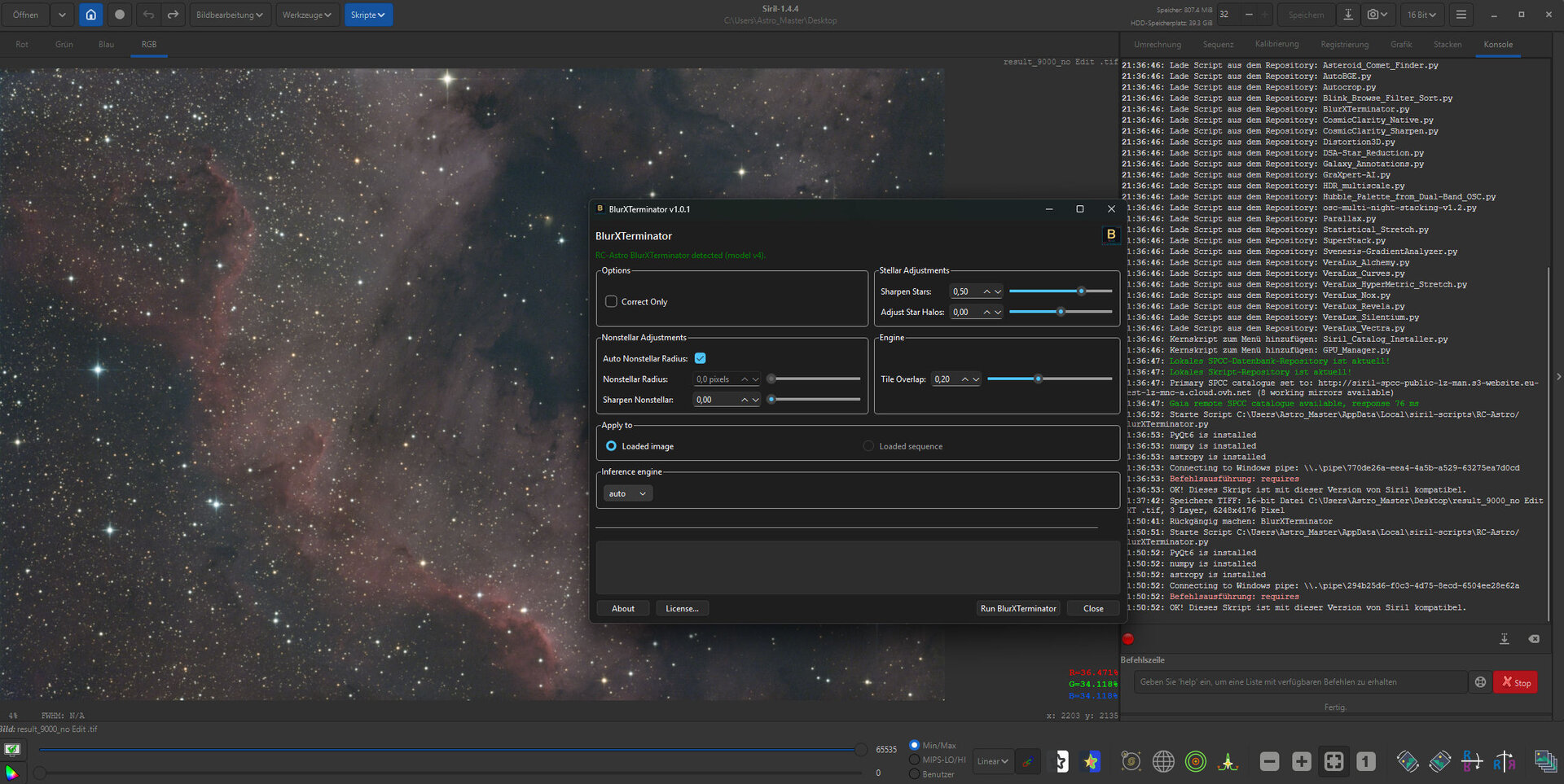

Den originalen BlurXTerminator (BXT) von RC-Astro gibt es jetzt ja auch für Siril.
Nach meinen ersten Versuchen mit der Trial-Version muss ich sagen:
Ich habe ja so ziemlich alle alternativen Deconvolution-Tools ausprobiert,
aber der BXT ist schon ein ganz anderes Kaliber.
Trotz der guten Ergebnisse habe ich irgendwie das Gefühl,
zu cheaten. Gerade die Detailauflösung hat mir in den letzten Monaten
in Norddeutschland wegen der schlechten Seeing-Bedingungen von rund 3"
immer wieder Probleme gemacht. Das jetzt einfach über eine Software zu
kompensieren, fühlt sich irgendwie komisch an.
Dennoch, schön das die Tools nicht mehr exklusiv nur für Pixinsight
verfügbar sind.
Grüße und CS
Karsten

Nach ein paar Tagen der Nutzung ist die anfängliche Euphorie
allerdings wieder etwas verflogen. Einige der Ergebnisse,
die ich bei meinen Tests erzielt habe, wirken auf mich doch
etwas unnatürlich. Solche Bilder würde ich daher auch nicht veröffentlichen.
@Finkenwerder
Wunder kann BXT bei Sternen leider auch nicht vollbringen.
Sie wirken teilweise etwas ausgestanzt und haben sehr harte Kanten.
Vielleicht habe ich aber auch einfach noch nicht die optimalen BXT-Einstellungen gefunden.
du kannst den StarHalo Parameter von 0 auf sagen wir mal 0.2 setzen. Das sorgt für einen weicheren Übergang und löst das Problem der harten Sterne.
