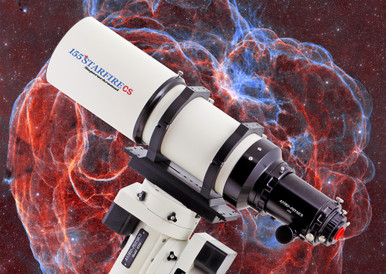

Endlich wieder F/6 APOs (Astro Phycics 155CS u. 190CS )
EnricoLE
Nach vielen Jahrzehnten hat es endlich ein Hersteller wieder gewagt große APO's mit F/6 zu produzieren.
Astro Physics stellte auf der NEAF die neuen 155/F6 und einen 190/F6 vor.
Die APM/TMB LZOS 130/F6 waren bisher die einzigen Geräte welche auch tatsächlich verfügbar gewesen sind.
Wie bei AP üblich, natürlich wieder mit Warteliste.Geliefert wird also vielleicht in 10 Jahren?🤡🙈

Bevor man sich hier ein Urteil zur Farbkorrektur bildet wäre es schon hilfreich sich erst einmal geeignete Parameter wie die Strehlkurve anzuschauen.
Die Physik kann niemand ändern und die wellenoptische Schärfentiefe ist bei F6 so wie sie ist aber die Farbkorrektur kann sehr wohl beeinflusst werden.
Und die ist beim neuen 155F6 wirklich außergewöhnlich gut.
Da gibt es wenn das konkrete Exemplar wirklich hält was das Design verspricht keinerlei Farbe an Wega.
Bereits der Starfire 155 f/7 hat einen bescheidenen Polystrehl und zeigt Farbe (wenn man es will).
Also eher sehr gute Teleobjektive oder Widefield-Optiken.
Ich sehe diese Phänomene abgeschwächt im LZOS 130 f/6
Es gibt sehr wohl unterschiedliche Konzepte mit unterschiedlicher Farbkorrektur und nur weil dein LZOS 130F6 oder der alte AP 155F7 nicht mehr ganz farbrein sind muss das noch langen nicht auf den auf den neuen AP 155F6 zutreffen.
Das Zauberwort heißt hier P-N-P Design.
Ich gehe davon aus das der Neue ein P-N-P Design hat das auch bei F6 noch eine erstklassige Korrektur des Gaußfehlers ermöglicht.
Der Alte AP 155F7 und dein LZOS haben ein N-P-N Design das bei F6 bereits einen spürbaren Gaußfehler zeigt.
Ein P-N-P Design wird zb. auch im Tahahashi TOA verwendet.
Der ist auch sehr farbrein und war bisher bezüglich Farbkorrektur die Referenz.
Nun hat AP mit dem neuen 155F6 etwas Vergleichbares geschaffen.
Der Tak TOA 150 hat zwar F7,3 und der neue AP hat F6 aber offenbar ist es AP gelungen auch bei F6 noch ein ähnliches Level an Farbkorrektur zu erreichen wie der TOA 150F7,3.
Das liegt durchaus im Bereich des Möglichen und setzt die Physik nicht außer Kraft.
Edit.
Kleiner Vergleich LZOS 130F6 mit Flattener RMS Spotradius für 435 bis 710nm auf der Achse 3,9µm.
Neuer AP 155F6 mit Flattener RMS Spotradius für 436 bis 706nm auf der Achse 0,97µm!!!!
Der neue AP 155F6 ist 4 mal besser!!!
Grüße Gerd

Hallo Walter,
Werbetexte wie von dir zitiert beeindrucken mich weniger und die lese ich immer mit dem Bewusstsein das hier etwas angepriesen wird und man hier nicht jedes Wort auf die Goldwage legen kann.
Ich lasse mich lieber von handfesten Daten beindrucken und ja da beeindruckt mich das Design des neuen AP 155F6 wirklich.
Wie weiter oben schon erwähnt vermute ich das hier ein P-N-P Design verwendet wird also außen 2 Linsen mit positiver und in der Mitte eine Linse mit negativer Brechkraft.
Da die Linsen aus SD Gläser immer positive Brechkraft haben werden hier also 2 SD Gläser benötigt.
Das ist auch der Grund warum das P-N-P Design viel seltener als das N-P-N Design verwendet wird das nur 1 SD Glas benötigt.
Der große Vorteil eines P-N-P Design ist aber das sich hier der Gaußfehler auch bei F6 und sogar noch schneller hervorragend korrigieren lässt.
Das klingt ja auch im Werbetext an.
Allerdings ist ein solches Design keine Erfindung von AP wie man meinen könnte wenn man den Werbetext liest sondern es ist seit langem bekannt und wird auch schon seit langem zb. von Takahashi beim TOA genutzt.
Was ich nicht bestätigen kann ist die Behauptung im Werbetext das mehr als 3 Wellenlängen in einem Fokus vereinigt werden und das der neue AP155F6 deshalb ein Polychromat sei.
Man erkennt die in einem Fokus vereinten Wellenlängen gut anhand der Maxima der Strehlkurve.
Eines liegt bei 463nm, eines bei etwa 550nm und eines liegt außerhalb des dargestellten Spektrums weit oberhalb von 700nm und dürfte so bei 800nm liegen.
Es werden also 463,550 und etwas irgendwo um die 800nm in einem Fokus vereint.
Das sind nach Adam Riese 3 Wellenlängen und nicht 4 oder gar noch mehr.
Also sehr guter APO ja aber von einem Polychromat kann nach dem was ich hier sehe keine Rede sein.
Ich bin wie gesagt durchaus beeindruckt von der Farbkorrektur aber man sollte trotzdem auf dem Teppich bleiben und nicht von einem Polychromat reden.
Das hat man doch gar nicht nötig.
Tahkahashi macht das beim TOA der ein ähnliches Level der Farbkorrektur aufweist ja auch nicht.
Grüße Gerd

Und genau um den Gaußfehler geht es hier.
Der ist beim neuen AP 155F6 genau wie beim TAK TOA 150F7,3 hervorragend korrigiert und darum ist der RMS Spotradius des AP 155F6 mit 0,97µm auch 4-mal kleiner und damit dessen Farbkorrektur 4-mal besser als beim LZOS 130F6.
Wenn sich der LZOS 130F6 nur wegen des Gaußfehlers schon bei 486nm mit Strehl 0,84 Richtung Beugungsgrenze bewegt dann ist sein Strehl bei 436nm wesentlich schlechter als Beugungsbegrenzt.
Das hat Rohr aber nicht gemessen.
Der AP 155F6 hat bei 436nm inklusive des Farblängsfehlers Strehl 0,933 und dürfte ohne Farblängsfehler also nur SA so wie beim LZOS noch etwa Strehl 0,99 erreichen während der Strehl des LZOS wegen seines deutlichen Gaußfehlers hier bereits im Keller ist.
Das ist der große Unterschied!
Ich wollte eigentlich auf die Schärfentiefe visuell bei hohen und sehr hohen Vergrößerungen am Planeten hinaus.
Ja und, es gibt heute 1 zu 10 Untersetzung mit der man den Fokus präzise einstellen kann.
Und Seeing wirkt sich immer gleich aus, es ist ein Irrglaube das man mit langsamer Optik also großer Schärfentiefe hier einen Vorteil hätte.
Es ist nur so das einfache Okulare und auch Barlows schnelle Öffnungsverhältnisse nicht so vertragen.
Man muss bei F6 also höherwertige Okulare nutzen aber das sollte heutzutage nicht das Problem sein.
