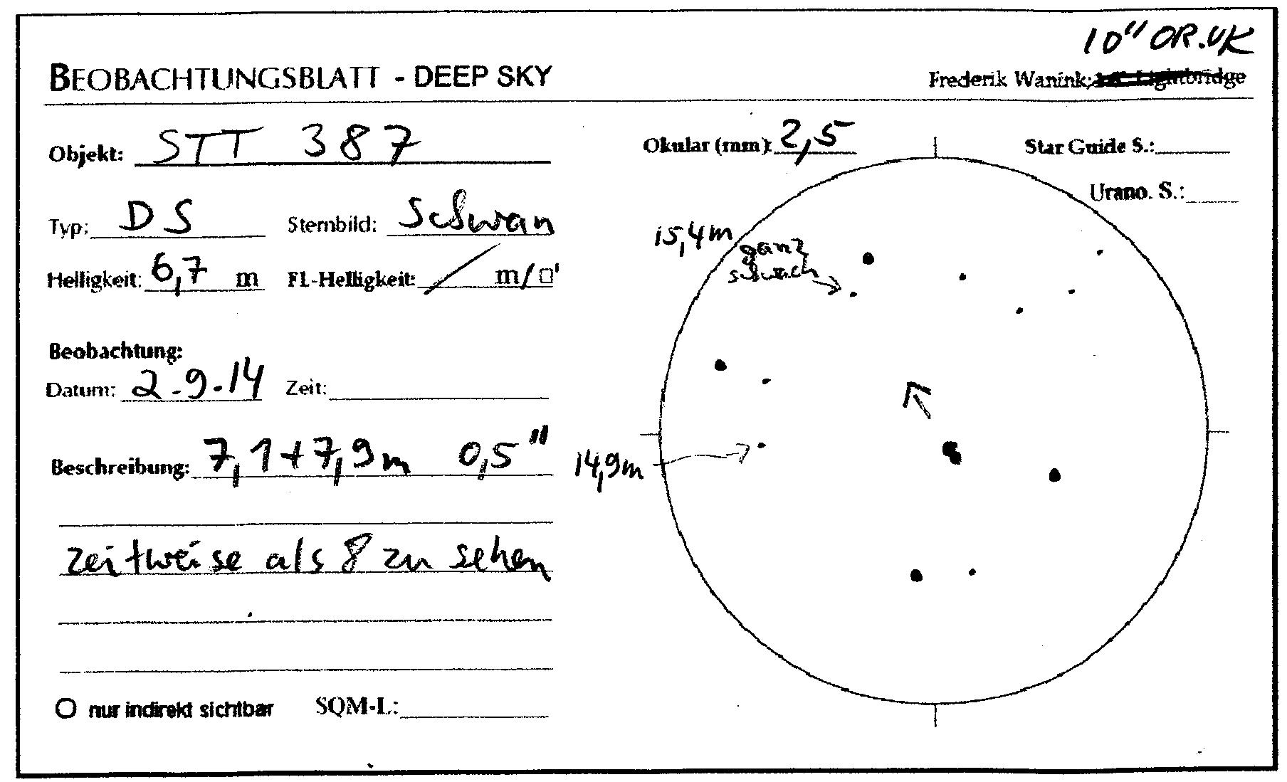

Im Orion konnte ich bei Höchstvergrößerung im 2,5mm Okular (=640x) bei fst 6 mag, Sterne knapp über 15 mag sehen (Skizze).
Frederik

Hallo Frederik,
ich versuche herauszufinden wo sich der Doppelstern auf deiner Skizze genau im Schwan befindet.
Leider finde ich nach der Bezeichnung STT 387 ihn nicht.
Ich habe es in Stellarium und Cartes du Ciel probiert.
ich würde mir gern heute Nacht die gleiche Stelle durch mein 10" GSO anschauen.
Gruß, Christoph
Moin Christoph!
Der gesuchte Stern befindet sich ca. 1,5° westlich von Eta Cygni (η Cyg), ziemlich zentral im Sternbild.
Andere Bezeichnungen (lt. SkyMap Pro):
Code:
Names and Catalog Numbers
Tycho catalog number:	TYC 2677-745-1
Hipparcos number:	HIP 97477
Henry Draper number:	HD 187458
DM number:		BD +34 3727
PPM number:		PPM 83600
SAO number:		SAO 68893
Bright star number:	HR 7550
WDS designation:	STT 387
Vielen Dank,
habe ihn jetzt in Stellarium und Cartes Du Ciel gefunden und ausgedruckt.
Werde dann einmal versuchen ihn zu finden und abzuzeichnen was ich dann sehe.
So wie Du es machst. Tolle Idee. Kannte ich noch nicht.
Habe mir auch gleich solche Beobachtungsblätter erstellt.
CS Christoph
