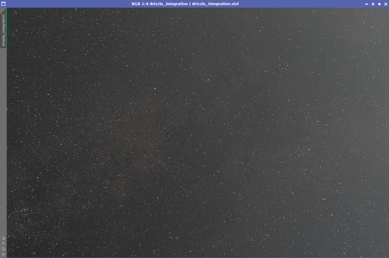

Danach ist dann immer noch (wie zu erwarten) ein starker Gradient durch die Lichtverschmutzung zu erkennen. Siehe hier (Rohstack frisch aus WBPP):

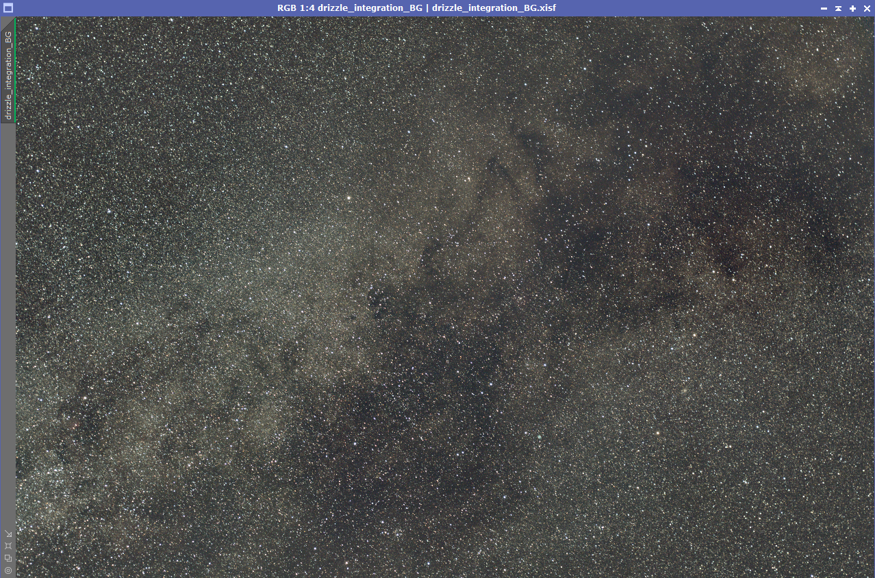

Diesen Gradienten entferne ich, indem ich per MultiscaleMedianTransform zunächst alle kleinskalierten Bildanteile entferne und anschließend mittels DynamicBackgroundExtraction ausreichende samples in dem Bild verteile. MMT wende ich an, um für die samples störende Sterne möglichst zu reduzieren und Einflüsse durch Rauschen kleinzuhalten. Dabei kommt dann sowas in der Art raus:
In dem Zustand sieht das Bild für mich jetzt komplett frei von Gradienten aus. Oder seht ihr da noch etwas?

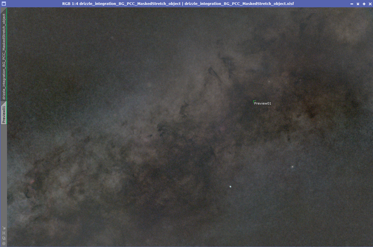

Nach einer fotometrischen Farbkalibrierung wende ich jetzt Starnet (V2) an. Wenn ich jetzt auf das Sternlose Bild eine ScreenTransferFunction anwende, erhalte ich folgendes Bild:
Hier ist jetzt oben links ein deutlicher Gradient zu erkennen.

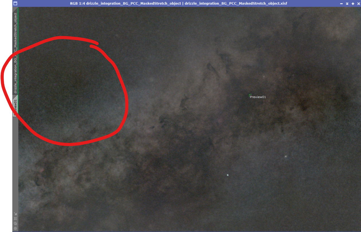

Wenn ich das Bild noch weiter strecke wird dieser Gradient schließlich so stark, dass er das Gesamtbild deutlich beeinträchtigt.

Hallo Dieter,
klar, den Gradienten markiere ich gerne. Siehe hier:
Das ist der kräftigste. Oben links ist noch einer, der fällt aber aktuell kaum auf.
Stärker gestreckt kommt der markierte Gradient dann richtig kräftig raus und stört das Bild deutlich.

Hi Gerrit,
ist ja ein alter Beitrag, aber mich würde interessieren, woran du erkennst, dass das wirklich ein Gradient ist und nicht ein astronomischer leichter Nebelbereich.
Hast du inzwischen neue Erfahrung gewonnen?
Peter
Hallo Peter,
generell kann man das oft recht gut erkennen finde ich.
Bei diesem Gradienten habe ich das vorallem an folgendem Festgemacht:
- Die Form: kaum ein Nebel hat keine einzige harte Kante und dazu noch so eine regelmäßige Form
- Die Helligkeitsverteilung ist sehr gleichmäßig zum Rand hin abnehmend
- Komplettes Fehlen von Struktur in dem Bereich
- So riesig? Das Bild wurde immerhin bei 50mm Brennweite aufgenommen, der Nebel müsste also riesig sein. Klar, kann sein, aber damit kommen wir zum letzten Punkt:
- Karten: In dem Bereich ist kein Nebel verzeichnet
Eine Garantie bekommt man so natürlich nie. Es kann immer sein, dass man sich vertut oder einen Nebel drauf hat, der nicht in den Karten verzeichnet ist, da er zu dunkel ist. Aber bei den vielen Kriterien wird es irgendwann sehr unwahrscheinlich, dass es sich um einen Nebel handelt.
Bei anderen Strukturen tue ich mich aber dennoch oftmals schwer. Beispielsweise nimmt die Helligkeit neben der Milchstraße ja immer ab, da die vielen Sternwolken fehlen. Problematisch ist nur, wenn sich das mit einem Himmelshelligkeitsgradienten überlagert. Dann kann man kaum entscheiden, wie weit und schnell die Helligkeit tatsächlich abnehmen sollte.
