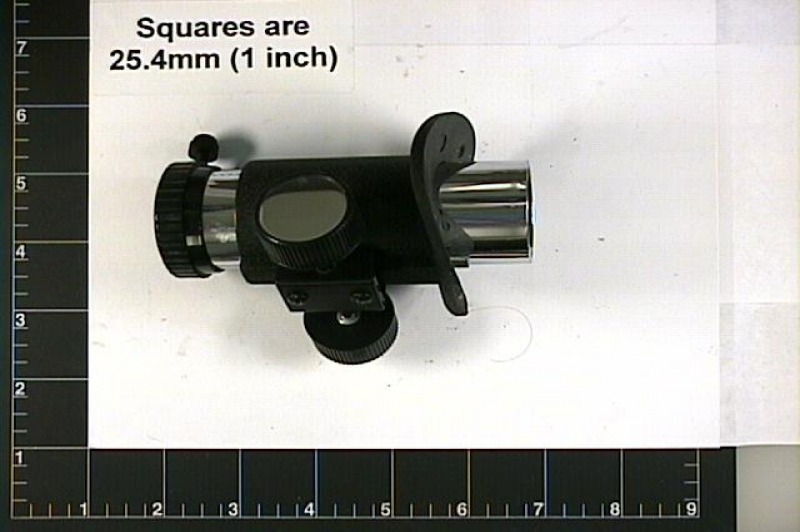

Man kann so einen für wenig Geld mit einem 1,25" Okularauszug ausstatten (z.B. dem hier (auf der Seite nach "1.25" R&P focuser" suchen, kostet 10,75€ zzgl. Versand)).
Der passt sogar in die Originalen Bohrungen, einfach den alten ab und den neuen dran schrauben. Dazu ein paar gerauchte Plössel Okulare in 1,25" und man kann sich schon so einiges anschauen. Man muss sich allerdings ein wenig mit der Materie beschäftigen , z.B. muss der Spiegel vermutlich gereinigt werden, die Oktik einem ordentlich justieren. Da würde ich mal bei einem Verein/Astrostammtisch nachfragen. Da finden sich immer Leute die einem dabei zur Hand gehen und die Lernkurve etwas abflachen ;-)
