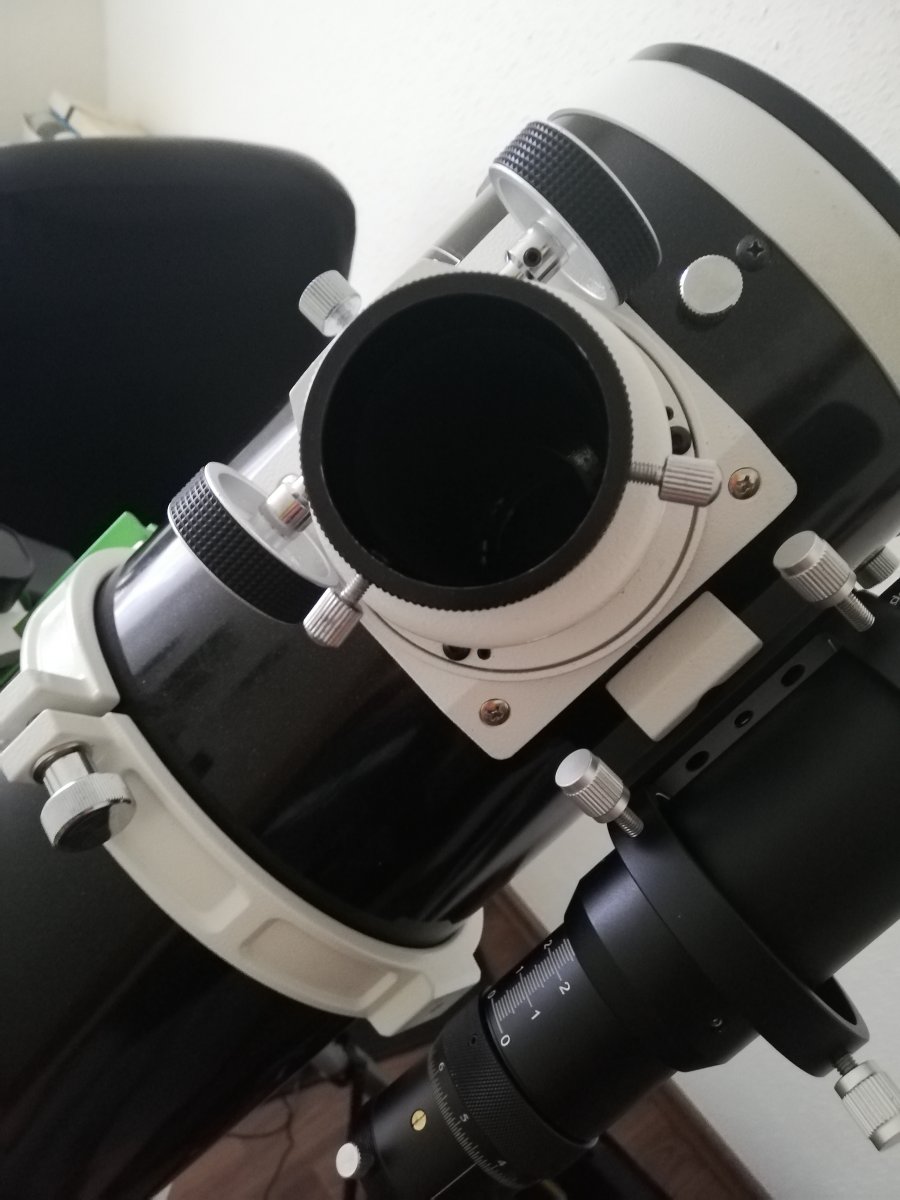

Wenn du den von Jörg verlinkten Newton hast, dann sollte sich am OAZ auch ein Aussengewinde für T2 finden lassen.
Wie ebenfalls bereits erwähnt ist häufig die Okularaufnahme am OAZ verschraubt, diese schraubt man ab und an das dann freigelegt Gewinde kommte der T2 Adapter.
Alternative mach halt einmal Bilder von deinem Newton bzw. dessen OAZ.
Edith sagt Jörg war schneller
Andreas

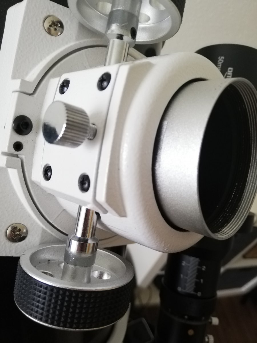

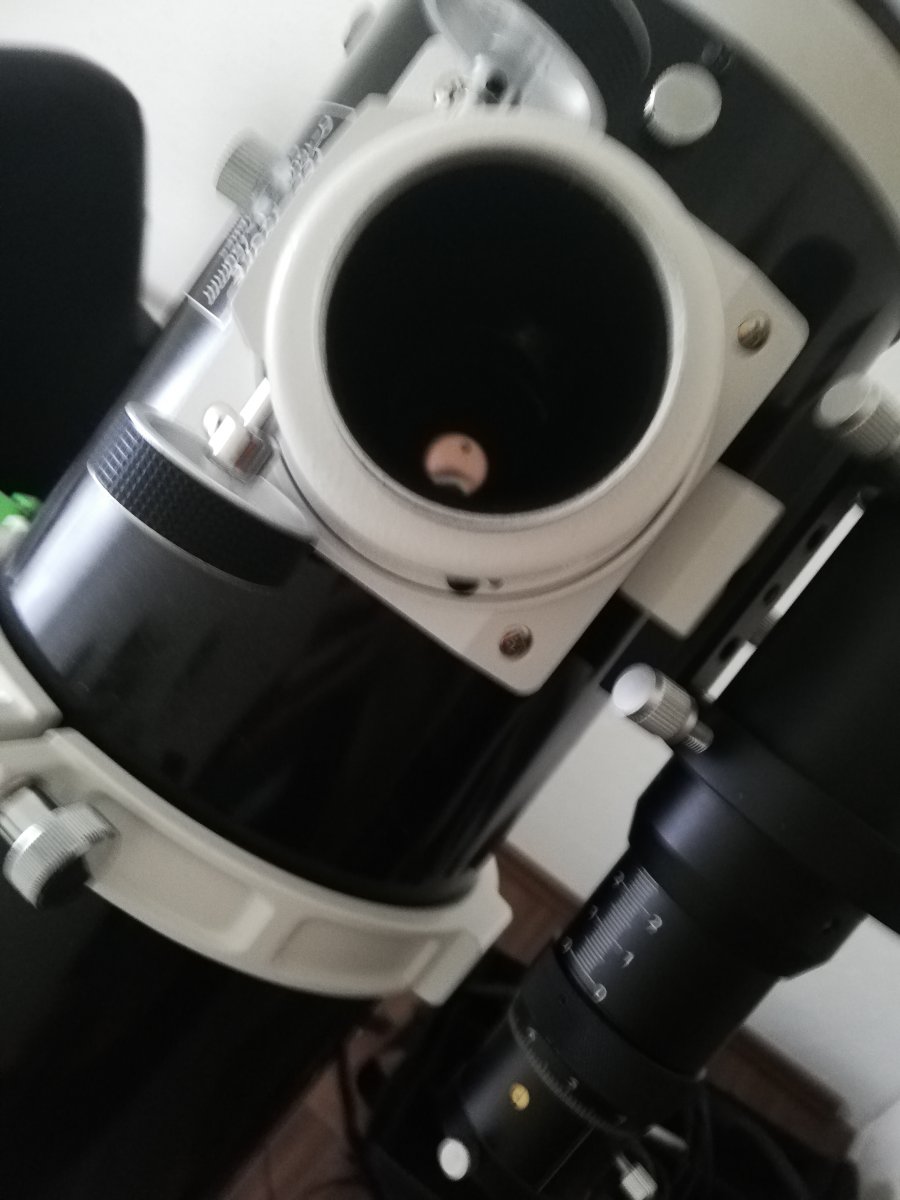

Das letzte verwackelte Bild bitte nochmal scharf von der Seite. Da ist doch ein Aussengewinde oder?
Kann man solch ein Adapter auf Amazon bestellen?
Mmhh Jörg bist du dir sicher?
Er hat ja den 2" Okular Adapter ausgeschraubt --> 2" sind 5,04 cm dann kann das aber kein T2 (M42 mit 42mm) sein!
Ist dass dann nicht eher ein M54 Innengewinde?
Edith sagt, wenn ich recht habe dann brauchst du sowas:
https://www.firstlightoptics.com/ad...atcher-newtonians-and-72ed-refractor-m54.html
M54 Aussen auf M42 Aussen, daran wird dann dein T2 Adapter geschraubt.
Alternativ schaue ob du im Zubehör zu deinem Newton noch einen 1,25" Okular Adapter hast. Eventuell findest du daran ein M42 Aussengewinde an das der T2 Adapter direkt passt.

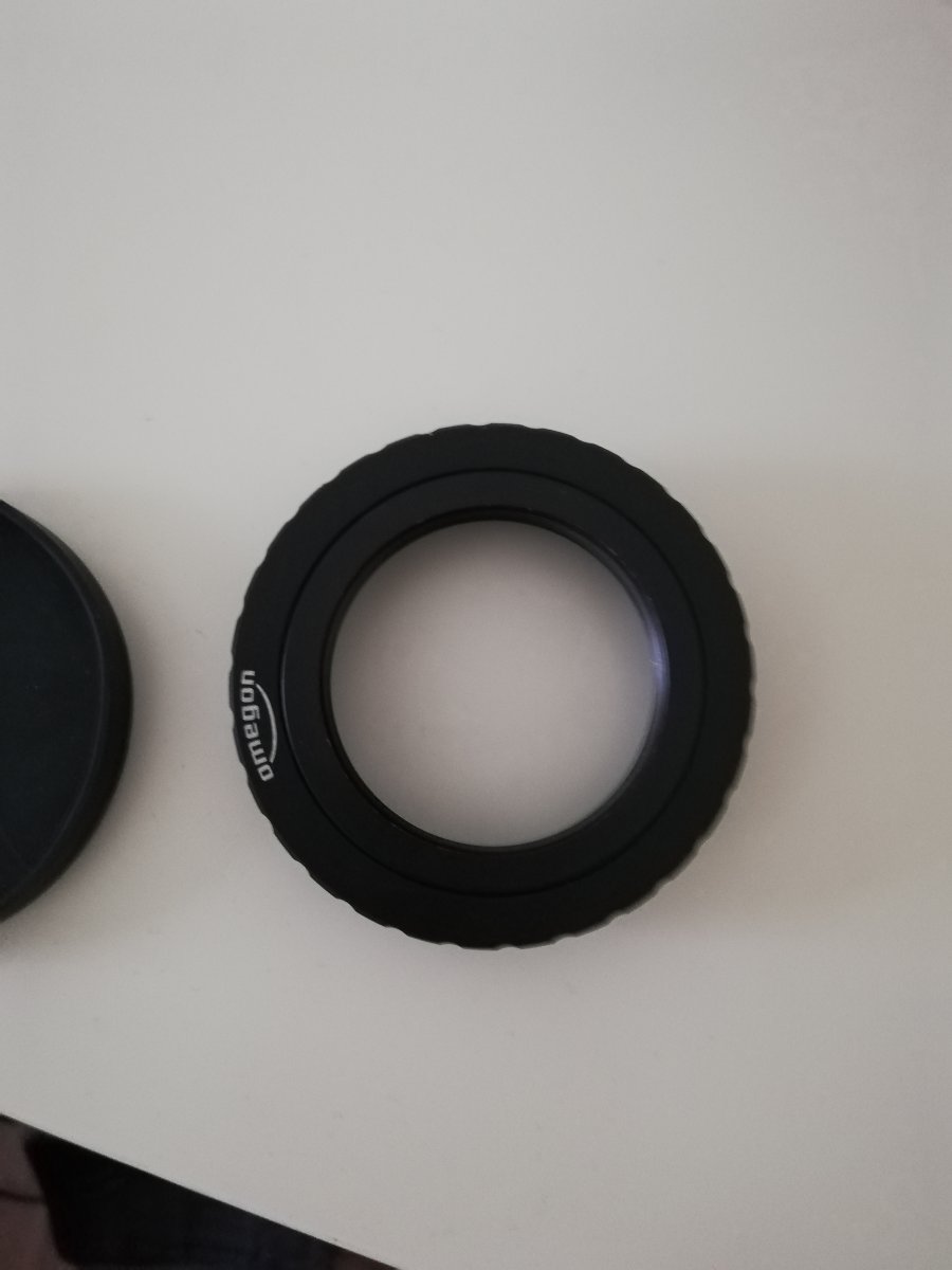

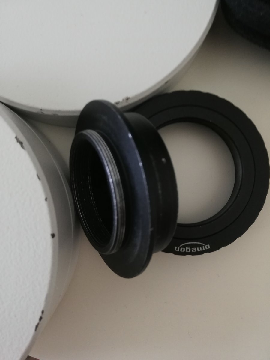

Andere blöde Frage: Wie ist deine Kamera dann bisher an den Newton angeschlossen worden wenn du den Omegon T2 Adapter verwendet hast? Ist für mich aus deiner Fragestellung nicht klar zu sehen.
Andreas
mit nen m42er und ein T2, also den M42er, wenns einer ist, der ist beim 1.25" okularauszug, bzw da wo die 1.25" okulare reinpassen, konnte ich unten abschrauben dieser wird an den t2 geschraubt
Okay also schraubst du den Omegon T2 Adapter an ein Gewinde das sich an deinem 1.25" Okularauszug befindet.
Dann habe zumindest ich versucht ein Problem zu lösen, das gar nicht existiert.
Andreas

Und der 1,25 Zoll Anschluss ist verschraubt mit dem OAZ, oder wird er in den 2Zoll Anschluss eingesteckt und geklemmt?
wer wird nur reingesetzt, und mit den zwei Schrauben, die auf den Bild:
zusehen sind Fixiert.
Dann wüde ich doch anraten, einen Adapter, wie ihn Andreas vorgeschlagen hat, zu verwenden. Aber erst einmal nachmessen, ob es wirklich ein M54-Gewinde ist.
Leider können uns da die Händler selten genau zutreffende Auskünfte geben. Zu oft wechseln, bei ein und demselben Baumuster die Details und die Händler kennen oft ihre Instrumente nur von der Verpackung her.
Ich würde den M42 Adapter an dem 1,25" Anschluß erstmal als Dreingabe betrachten, die nicht sehr zweckmäßig ist. Der 1,25"-Okulardurchmesser kann das fotografische Gesichtsfeld dramatisch einschränken. Und die gesteckt-geklemmte Befestigung ist auch noch kipp- und rausrutsch-gefährdet.
