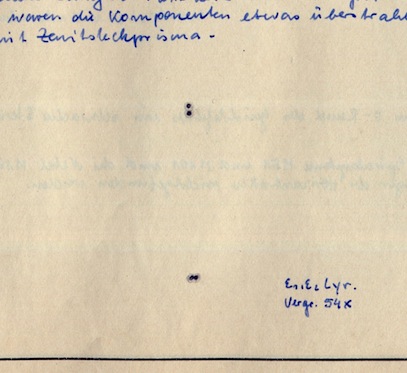

Hallo!
Ich habe die Epsilon's mehrfach mit dem E 50/540 beobachtet und getrennt. Bei 90fach waren beide Paare sicher mit Zwischenraum getrennt, den Anblick bei 54fach habe ich mal gezeichnet (am 12.06.1980), s. Anhang.
Gruß, Michael.

eps lyrae mit 50mm und 54x trennen, das erscheint mir physikalisch kaum machbar. Ich zweifle damit natürlich nicht deine Beobachtung von vor 32 Jahren an.
-lothar
Hallo Lothar!
Natürlich kann ich mich an die Beobachtung, bei der die Zeichnung entstand, nicht erinnern (ich war jung..;-)
2002 habe ich den Refraktor noch einmal gebaut und Epsilon beobachtet. In meinem Beobachtungsbuch steht zumindest "eine Komponente getrennt, eine als Acht gesehen", und beobachtet wurde mit den gleichen Okularen wie 1980. Bei der nächsten Gelegenheit werde ich das prüfen!
Gruß, Michael.

@Michael: Hallo Michael! Deine Aufzeichnungen von 1980 haben wirklich Charme! ;) Zu der Zeit konnte ich noch nicht mal selbstständig aufs Klo gehen :biggrin:
Ja, stimmt! Ich habe den Ausschnitt auch extra in original Farbton des vergilbten Papiers gelassen!
Bei der Gelegenheit habe ich das alte Beobachtungsbuch wieder mal durchgeblättert. Jedes Mal, wenn Epsilon Lyr am Himmel stand, wurde das Fernrohr dorthin geschwenkt, auch später mit größeren Kalibern - ist schon was besonderes! Andererseits sieht man mit etwas Erfahrung sofort, was man in dieser Nacht von Himmel und Instrument erwarten darf!
Gruß, Michael.
Moin zusammen!
So, wie das oben auf dem Foto zu sehen ist, zeigt sich das Doppelpaar erst bei höherer Vergrößerung, wobei das untere (waagerechte) gleichhelle Paar immer leichter zu trennen ist als das obere. Genau andersrum wie auf der Skizze. Bei 54fach sieht das garantiert nicht so aus, auch im Zeiss nicht. Auch der muß sich an die Physik halten, sprich: >>Er hat 2,4" Auflösungsvermögen.<<
Man kann natürlich die Wahrnehmung verbessern, wenn man Doppelsterne bei diesigem Wetter beobachtet oder ein Polfilter zwischenschaltet, wenn eine Komponente die andere überstrahlt. Manchmal hilft das.
