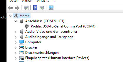

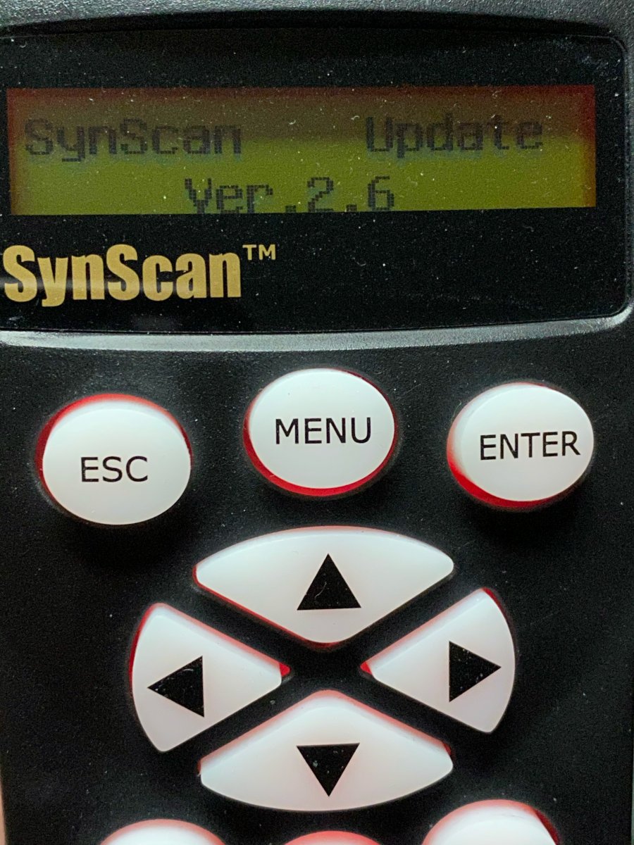

Nur die Handbox ohne Verbindung zur Montierung mit dem USB Kabel Anstecken, aber vor dem Anstecken die Tasten 0 und 8 festhalten, dann erscheint im Display die Anzeige ...
Erst danach kann mit dem Firmwareupdater gearbeitet werden.
Ach so, nicht über irgendwelche USB Hub arbeiten. Immer direkt am USB Anschluss des PC.

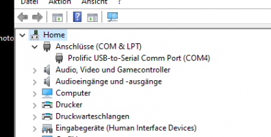

Ich sehe gerade Heiko hat noch einen Hinweis, prüfe bitte im Gerätemanager, ob beim Einstecken des USB Kabel ein COM-Port aktiviert wird, wenn nicht stimmt was mit dem Treiber nicht.
Also gerade noch einmal getestet, geht auf anhieb.

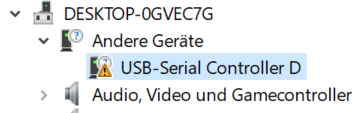

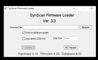

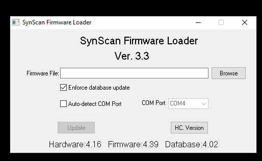

Danke Harald, das wird`s wohl sein! Bei mir sieht das Ganze so aus. Auf der handbox steht Version 04.39.12, also muss die Handbox mit der Montierung verbunden sein?
Nein, nicht die Handbox mit der Montierung verbinden. Dein Treiber ist falsch. Sende mir mal eine Mail, ich schicke dir das Treiberpaket. Aber ich brauche noch Angaben zum Betriebssystem.
