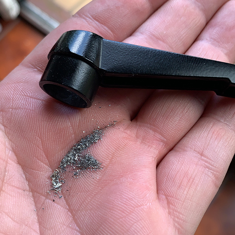

Moin Leute,
habt ihr auch das Problem, dass der Griff der hinteren ALT-Schraube an der EQ6-R Pro gerne mal "übergnibbelt" und der mit der Zeit dann einfach nicht mehr so richtig fässt, weil das so oft passiert ist? Finde ich mega, mega nervig so eine komische Konstruktion. Gibts da irgendwie ne einfache Lösung für, die man evtl. kaufen kann? Sonst muss ich hinten einfach sonen Knauf ranschrauben, wie er auch vorne und an den anderen Schrauben ist...

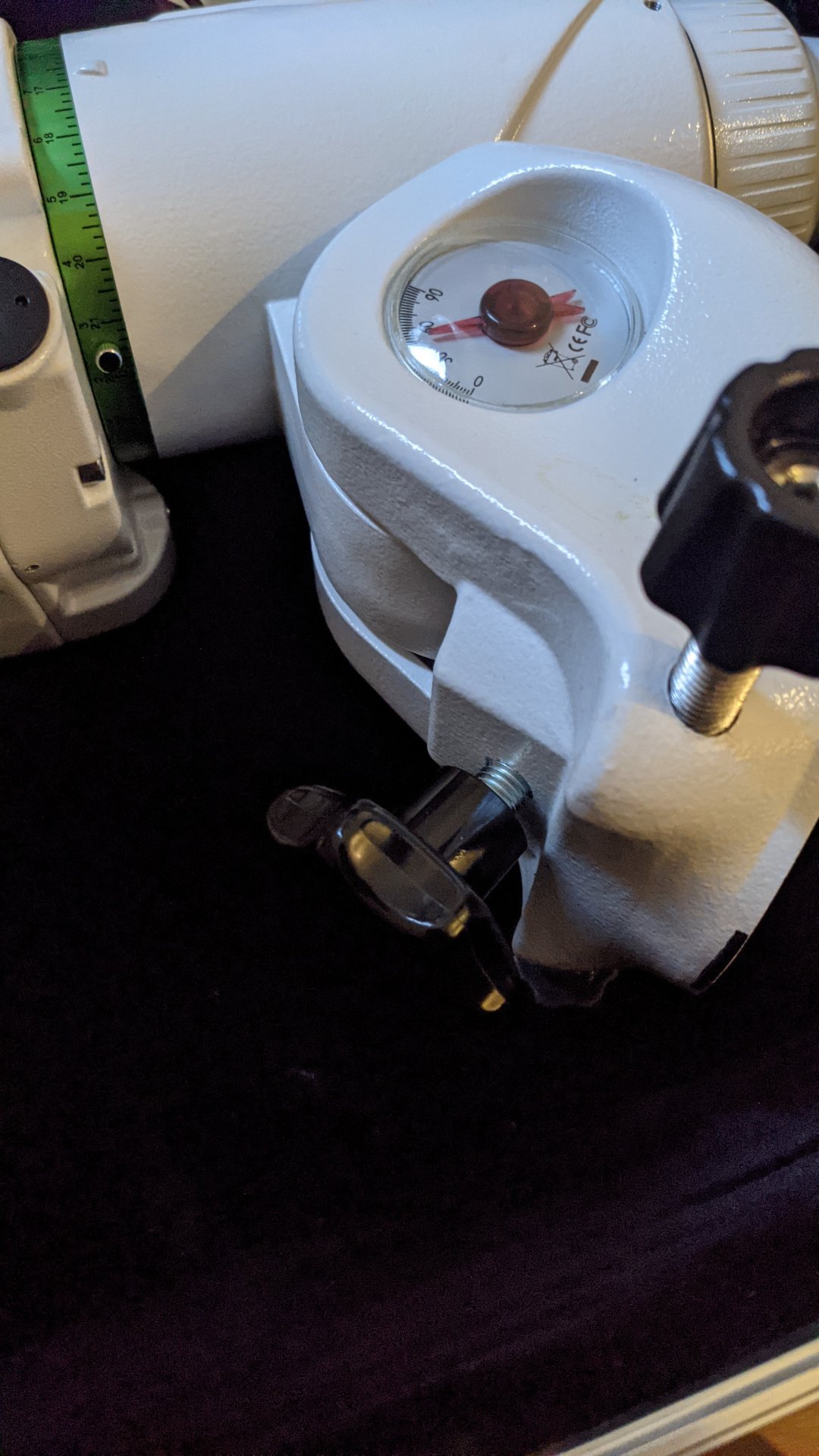

Moin
Bei meiner EQ6R habe ich das so gelöst.
Polhöhe einstellen, Schraube am Hebel rausdrehen, Feder entfernen, Hebel wieder drauf, so daß er nach unten zeigt, und etwas mittig steht.
Die kleine Schraube wieder festziehen. Jetzt sitzt der Hebel richtig satt drauf. Und der Verstellbereich langt locker für meine zwei Astroplätze.
Vorne habe ich eine Knebelschraube.
Gruß Dieter

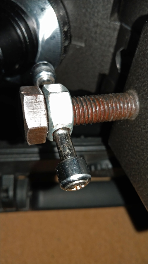

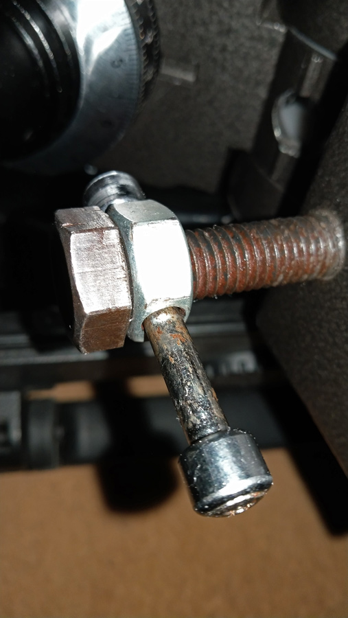

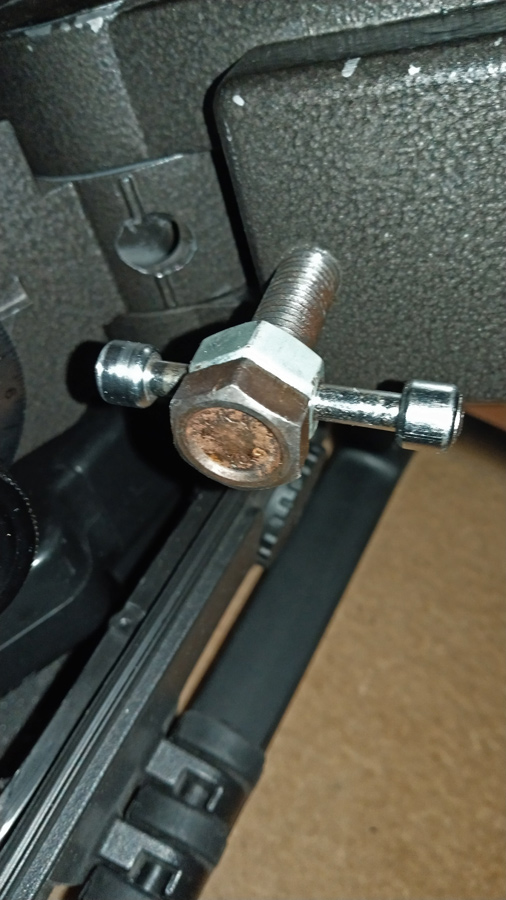

Mojen,
vor 6 oder 7 Jahren ist mir beim Teleskoptreffen der Messingbolzen der Polhöhe an der GP-DX gebrochen . Die schnelle Lösung war zur Landwirtschaftlichen Genossenschaft zu laufen und mit aus einem übergroßen Schrauben/Muttern/........Haufen einen Ersatzbolzen zu besorgen der ja sehr Lang sein musste . Als Notbehelf eben mit den Schlüssel zu drehen .
Zu Hause dann habe ich wieder den Rest vom alten Bolzen mit ranmontiert . Da die Montierung eher selten benutzt wird reicht mir das als Lösung aus. Eleganter wäre was schöneres .
