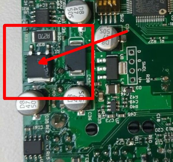

Darueberhinaus moechte Ich eine gemeinhin eher unterschaetzte Quelle kaputter Montierungsplatinen ergaenzen:
Im Magnetfeld der Spulen eines laufenden Steppers steckt schon einiges an Energie, die i.d.R. wieder glimpflich "irgendwo hin muss".
(I) Gerade Steppertreiber moegen es i.d.R. ueberhaupt nicht, wenn man unter Last (z.B. voller GoTo-Slew) den Stecker zu den Motoren knallhart abzieht. Der letzte noch verbundene Pin bekommt die Gegeninduktion ab...
Manche Montierungsplatinen haben zwar ESD-Dioden (die dann diese Energie in einem hoffentlich grosszuegig bemessenen Kondensator abladen koennen....), aber selbst damit sollte man das tunlichst lassen. Schon gar nicht sollte man sich den beherzten Griff zu den Motor Kabeln als "Notaus" im Falle einer Kollision angewoehnen.
(II) Je nach Treiberchip ist es auch keine gute Idee unter voller Last (z.B. voller GoTo-Slew mit Schmackes) die 240->12V Versorgung abrupt zu unterbrechen, wenn noch voller Strom durch die Spulen der Motoren geht. Hier ist zwar "Zack Stecker raus" beim Schwenken nicht so kritisch wie (I), aber auch das sollte eine Ausnahme bleiben und nicht die Regelwerden.
(III) Bei angeschlossenem Motor-Kabeln zur Stepper-Treiberplatine im Rahmen von Wartungsarbeiten oder haendischen-Kurbelgoto-Experimenten mit flexibler Welle irgendwie die Steppermotoren von Hand zu drehen. Sind keine ESD-Dioden vorm Treiber, dann war's das i.d.R. ganz schnell.
Montierung parken, alles steht still und dann ausschalten ist der sichere Weg.
