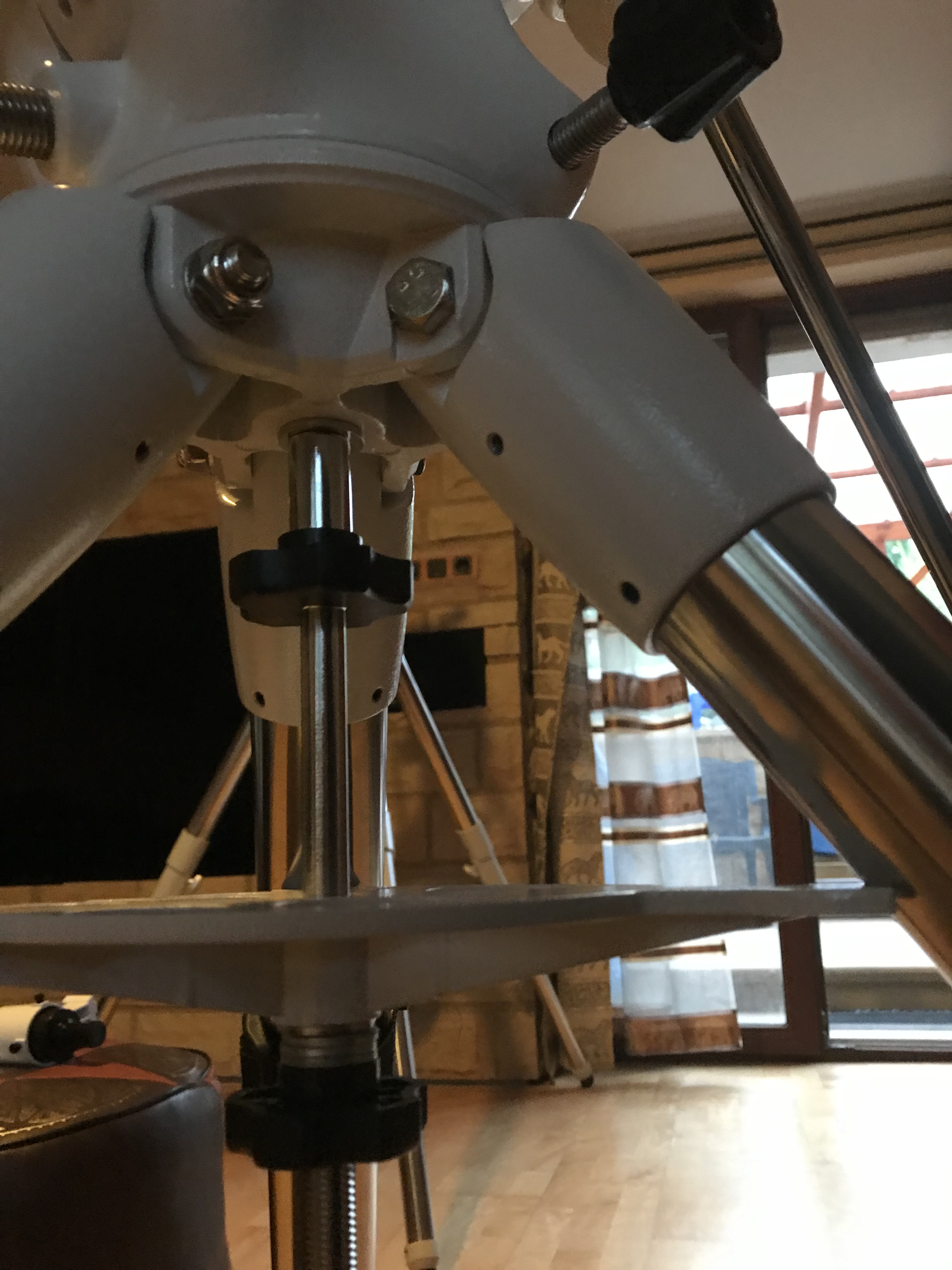

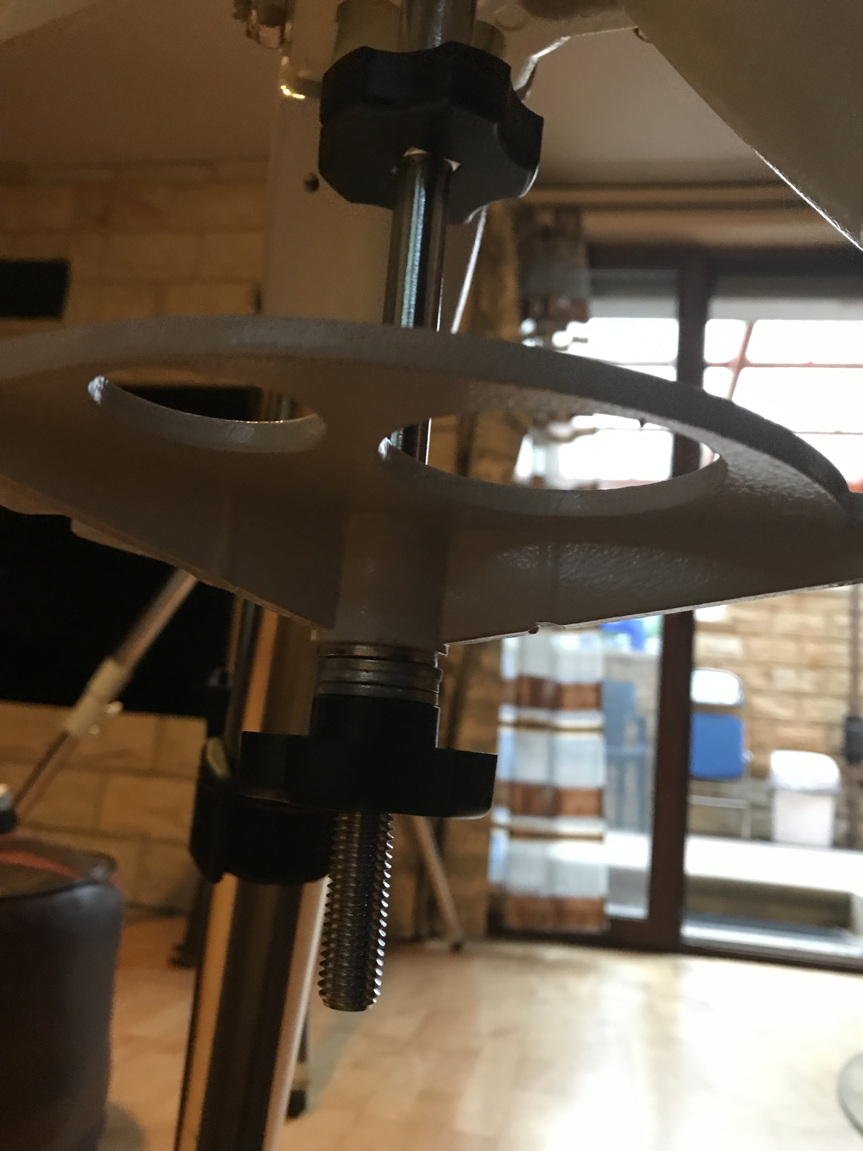

Des Weiteren musste ich feststellen, dass ich vier zus. Unterlegscheiben benötigt haben (zum Glück hatte ich noch passende zuhause) um die Spreizplatte festzubekommen. Hat noch jemand das Problem?

Das mit der Spreizplatte habe ich doch richtig gemacht. Hier mal zwei Bilder. Wie man sieht musste ich 5 Unterlegscheiben verwenden, ansonsten bekomme ich die Spreizplatte nicht fest.

Hier noch die Bilder
Hallo Andreas,
wenn ich das richtig sehe, dann ist das Gewinde nicht weit genug geschnitten. Kannst Du nicht das Gewinde weiterschneiden, das mit den U-Scheiben ist doch nervig. Und vom Händler einen Nachlass mindesten in Höhe der Kosten des Gewindeschneiders verlangen.

Hallo Andreas,
jetzt weiß ich was Du mit Spreizplatte meinst :D. Dachte Du meinst die Klemmung für die Prismenschiene, aber egal mein Fehler.
Die Spreitzplatte für das Stativ ist bei mir auch ungenau gearbeitet. Das Gewinde ist OK, aber einer der drei "Ausleger" liegt nicht genau am Stativbein an. Abstand halt. Aber tut der Stndfestigkeit keinen Abbruch.
Hallo Andreas,
wenn ich mir deine Fotos so ansehe, kommt mir der Spreizwinkel der Stativbeine so hoch vor. Kann aber auch durch die Aufnahmeperspektive kommen. Beim Stativ meiner AZ-EQ6 haben die Beine einen Winkel von ca.30° (mit Handy gemessen). Auf deinem Foto sieht es bei dir eher nach 40-45° aus (Perspektive?). Wenn die Beine weiter auseinander gespreizt sind als sie eigentlich sollten, muss die Spreizplatte auch höher sein, so wie bei dir. Ich brauche bei meinem Stativ keine zusätzlichen Unterlegscheiben zwischen Spreizplatte und Klemmmutter. Das Gewinde schaut dann auch nur ca. 15mm unter der Mutter raus. Bei deinem Stativ scheint irgendetwas nicht zu passen.
Uwe
Nur um das eingentlich undenkbare aus zu schließen.
Die Gewindestange ist schon ganz eingeschraubt oder ?
An meiner EQ-5 geht die Gewindestange erst durch das Stativ, hat dann erst wieder Spiel,
lässt sich dann weiter einschieben und packt dann erst wieder am Montierungskopf um ihn Richtung Stativ zu ziehen.
Nicht bös gemeint. Aber versuche nur mögliche Fehler zu finden.
Markus

  • Das mit der losen Spritzplatte kann mir niemand erklären auch der Importeur nicht (habe ihm die Bilder zukommen lassen), aber ich habe es ja mit vier zus. Unterlegscheiben gelöst. Ob ich da noch was mache, weiß ich noch nicht.
