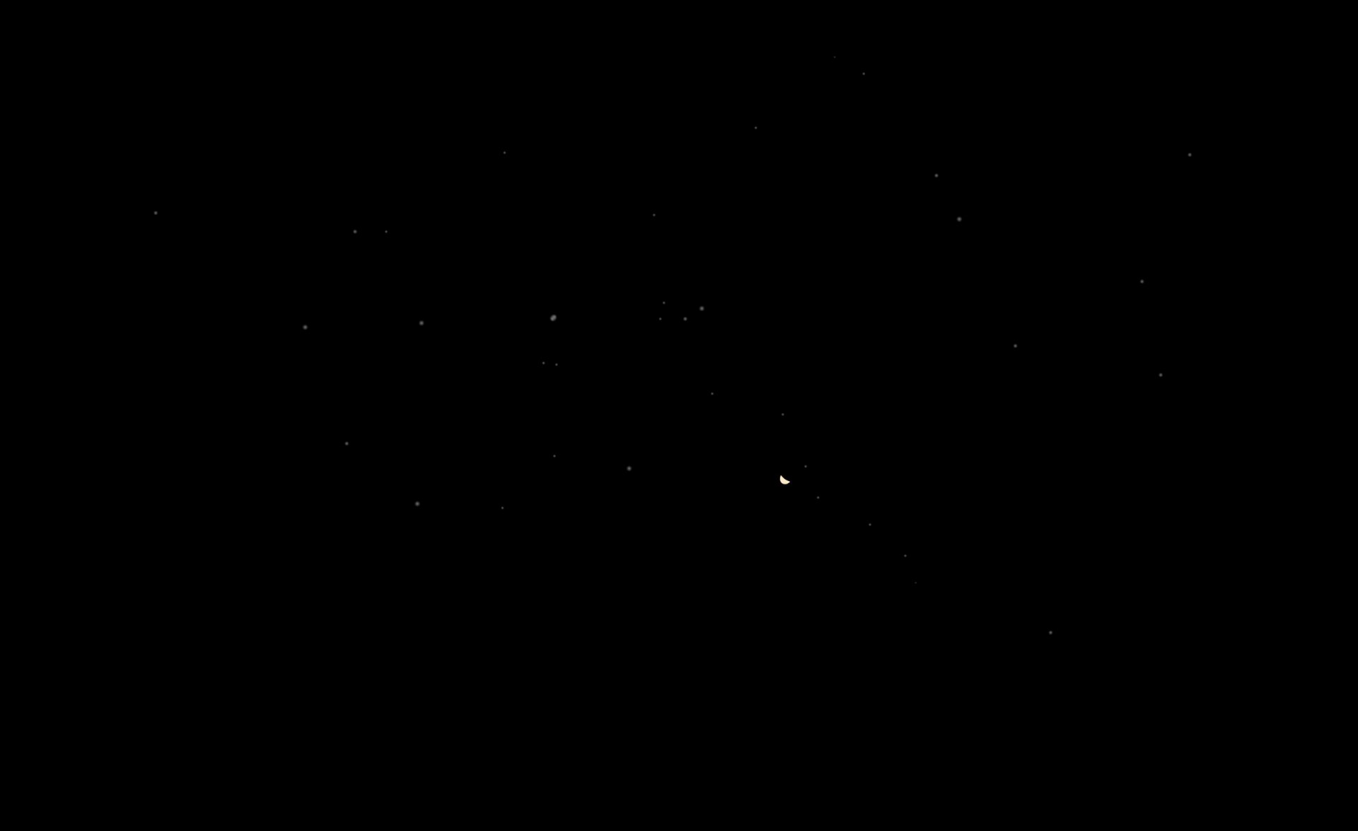

Hallo miteinander.
denkt bitte bitte nächstes mal dran, sowas in das Board für Fragen und Beobachtungsaufrufe zu schreiben. Jetzt habe ich's leider verpasst und ärgere mich schwarz!
Ne nur Spaß. Hab's zum Glück auf den letzten Drücker um ca. 21:45 gelesen und bin dann direkt mit meinem kleinen Refraktor in den Garten. Top-Bedingungen, eine Stunde konnte ich beobachten, bevor das zum Glück noch fast laubfreie Geäst des Nachbarsbaum zu sehr genervt hat.
Ich habe schnell mal meine alte M45-Skizze recycelt und Venus dort eingezeichnet. Wird nicht genau stimmen, wahrscheinlich schon zu groß gezeichnet, etwas falscher Winkel, etwas falsche Phase, aber so ganz grob so sah das gegen 22:00-22:30 aus:
Beobachtet im Tandem zwischen 9mm Goldkante und 14mm ES 82 Grad am 80mm f/5 Refraktor.
VG
Klaus
