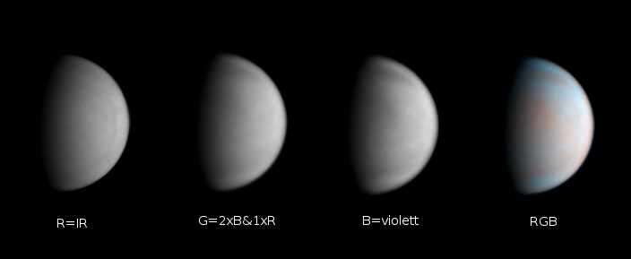

der Venus kann man mit günstigem Farbfilter Strukturen entlocken. Zum Einsatz kommt bei mir ein einfacher Violettfilter (TS47), da mir ein richtiger UV Filter zu teuer war.
Aber auch im UV nahen Bereich sind bei sehr guten Bedingungen schon schwache Wolken im Livebild zu erkennen.
Bei der Asi120mc mit eingebauten UV/IR Sperrfilter ist mir das am 8" F6 Dobson mehrfach geglückt. Seit mitte 2017 kommt aber der 12" F5 Dobson zum Einsatz mit einer Asi120mm.
Da ist kein Sperrfilter verbaut, so dass auch der IR Bereich offen ist.
So kombiniere ich jetzt immer 2 Farbfilter um eine Aufnahme für Blau und eine für Rot zu erhalten.
B & R Bild addiert ergibt meinen Grünkanal um dann später das RGB zu erstellen.
1. Blaukanal (Aufnahme im UV-nahen Bereich)
Der TS47 violett Filter hat bei ca. 400nm seinen Hauptdurchlass. Genaue Kurven habe ich nicht aber er blockt zwar das restliche sichtbare Licht bis ca. 700nm ab, macht dann aber im IR Bereich wieder auf.
Da die Asi120mm ein Klarglas besitzt muss ich den IR Bereich blocken. So bin ich auf den IR-Cut Filter von Astronomik gekommen, der schon recht früh, kurz vor 400nm aufmacht und bei 700nm wieder schließt.
Nun schraube ich erst den TS47 in die Steckhülse der Kamera und dann noch den IR-Cut dazu.
2. Rotkanal (Aufnahme im IR-Bereich)
Jetzt könnte ich natürlich einen IR-Passfilter kaufen aber da ich den RG610 Rotfilter besitze, geht es auch damit.
IR-Cut einfach gegen diesen tauschen und schon kann ich das IR Leck des TS47 ausnutzen.
Der RG610 ist vor 610nm dicht und macht dann komplett auf und der TS47 erst wieder im IR Bereich. Ergibt kombiniert einen IR-Pass Filter.
Hier nun mein letztes Ergebnis vom 06.01.20 gegen 15:30 Uhr:
Ich habe hier von ca. 30000-40000 Frames 20% gestackt. Die Venus ist sehr hell und benötigt trotz Filter nur eine sehr gringe Belichtungszeit. Mit einer entsprechend kleinen ROI kommen ich auf ca. 250 fps.
Die Summenbilder habe ich auf 150% vergrößert und schon recht stark geschärft, so dass hier z.B. der rechte Planetenrand stark aufgehellt wurde. Ich arbeite dann mit gimp den Rand eines weniger geschärften Bildes über 2 Ebenen in den zu hellen ein.
Weitere Infos:
Wichtig ist es, die Venus schon am Taghimmel aufzunehmen, da sie dann noch recht hoch steht. Ich nehme da die Werte aus Stellarium und suche den passenden Bereich systematisch ab. Eine Grad-Skala am Höhenrad und auf der Plattform ist dabei sehr hilfreich.
Meist finde ich sie schon mit dem Sucher und falls nicht, muss ich halt mein 25mm Okular nehmen und etwas genauer abschwenken.
Ich bin erst jetzt wieder auf die aktuelle Sichtbarkeitsphase aufmerksam geworden. Die Venus gewinnt die nächste Zeit weiter an Höhe und sollte ab ca. 15 Uhr leicht Richtung Süden zu finden sein.
Auch die sichtbare Größe nimmt zu wobei die Sichel langsam schmaler wird. Bis zur Halbsichel sollten Wolkenstrukturen noch recht gut möglich sein aber dann wird dies zunehmend schwerer.
Ausrüstung:
Teleskop: GSO 12" F5 Dobson auf Selbstbauplattform
Kamera: Asi120mm
Barlow: Baader Q-Turret
Filter: Baader RG610, TS47 violett, Astronomik Ir-Cut

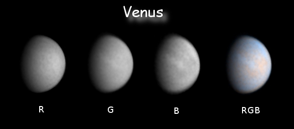

Aufnahme vom 19.06.2017 mit Asi120mc & TS47 am 8" F6 Dobson. Ist natürlich wieder eine RGB-Zusammenstellung. Der Rotkanal zeigte da aber keine Strukturen, so dass ich genau genommen ein L-RGB erstellt hatte, mit L = Violettfilter-Aufnahme.
Auf einmal wurde die Venus zu einem richtig interessanten Objekt. Der Anblick, die Strukturen verändern sich eigentlich täglich. Die Wolken bewegen sich sogar innerhalb kurzer Zeit, z.B. hier am 02.06.2019 von 09:57 Uhr bis 11:07 Uhr:

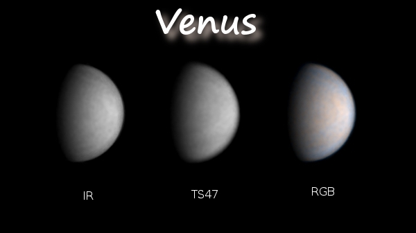

noch ein Nachtrag, ich habe ein paar Einzelbilder der IR und TS47 Aufnahme als gif Animation abgespeichert.
1) IR Bereich:
Keine Strukturen im Livebild zu erkennen aber eine recht scharfe helle Venussichel. Auch bei weniger guten Bedingungen sind hier noch akzeptable Ergebnisse möglich.
2) UV-naher Bereich mit TS47&IR-Cut
Raum abdunkeln und genau hinsehen, da sind eindeutig schwache Wolkenstrukturen zu erkennen.

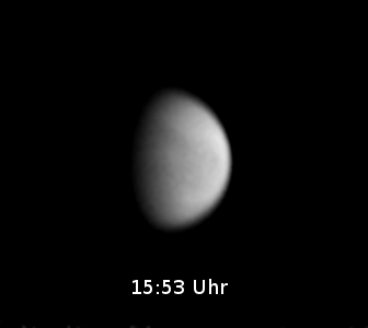

Ich habe 2 bessere TS47 Aufnahmen übereinander gelegt und als gif Ani gespeichert:
43 Minuten liegen zwischen den Aufnahmen und ich meine da schon eine Wolkenbewegung zu erkennen.

Gestackt: 1000 Bilder
Datum: 24.2.2020 16:31UT
Praktischerweise hat TorstenHansen die Venus zu einer ähnlichen Zeit aufgenommen und die grobe Wolkenstruktur stimmt
für mich mit seiner Aufnahme überein.
Volker
