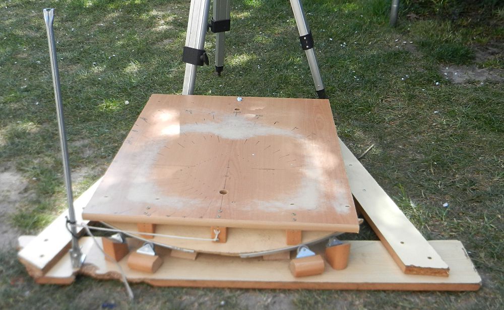

der Dobson steht auf meiner Selbstbauplattform:
Sieht dürftig aus, erfüllt aber seinen Zweck. Mit dem Hebel führe ich manuell nach. Das Ziehen kommt einem dabei eher wie ein Halten vor. Ohne viel Kraftaufwand geht das ganz feinfühlig und die Venus bleibt über mehrere Minuten im Aufnahmefenster. Bei meinen Deep-Sky Experimenten schaffe ich so sogar 2 Sek. Belichtungszeit mit einer Verwendungsrate von ca. 20%. Eigentlich kaum zu Glauben, was aus einem alten Küchentisch und minimalem Werkzeug (z.B. Handstichsäge) in der Praxis möglich ist.

Sehr cool! Könnte ich zwar so nicht hinbekommen, aber ich kenne einen guten Schreiner - privat ;-)

Hallo Stefan,
naja vielleicht doch, denn das war mit der Grund warum ich so eine dürftige Konstruktion dennoch gepostet hatte: https://forum.astronomie.de/threads/manuelle-eq-plattform-mein-duerftiger-selbstbau.264235/
Ich hatte wirklich länger gezögert. Kein richtiges Werkzeug, handwerkliches Geschick eher dürftig und dann immer diese tollen professionellen Plattformen im Internet. Diese schicken Konstruktionen mit hochwertigem Equipment erstellt. Nein, das konnte nicht gehen und so habe ich es erst einmal gelassen.
Der alte Küchentisch im Keller brachte aber die Wende. Etwas Material aus dem Baumarkt (z.B. Möbelrollen) und so hielt sich das Risiko mit ca. 10 Euro in Grenzen. Also alles per Hand gesägt, selbst das Kreissegment. Alles wirklich nicht so genau möglich aber in der Praxis dennoch ein absoluter Volltreffer. Ich hätte vorher nie gedacht, dass man den Tisch so feinfühlig manuell nachführen kann. Naja und so sind erst diese ganzen Aufnahmen möglich geworden.

Danke jedenfalls für Dein geduldiges Teilen... Einerseits ist meine handwerkliche Nullbegabung legendär (frag´ meine Frau), andererseits verbrennt man bei derlei Experimenten nicht viel Geld. Also - warum nicht wagen?
