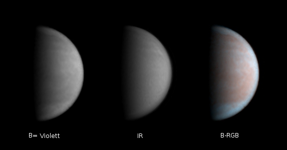

Hallo Volker,
sehr schön hier Deine ersten Ergebnisse zu sehen. Vielleicht noch mehr Frames sammeln um später etwas mehr schärfen zu können. Torsten Hansen war hier ja früher mehr aktiv und ich habe z.B. seine tollen Jupiteraufnahmen bewundert. Jetzt musste ich erst einmal googlen und habe seine aktuellen Venusbilder im blauem Forum entdeckt. Sehen super aus und der Schuler UV zeigt die Strukturen viel kräftiger, echt beeindruckend. Die Asi290mm ist wohl auch im UV-Bereich deutlich empfindlicher als meine Asi120mm.
Da werden einem schnell die Grenzen des günstigen Equipments aufgezeigt.
Holger

Hallo Holger,
ja die Bilder von Torsten sind einfach eine Klasse für sich. Leider sind die Preise für richtige UV Filter auch "kräftig" von dem her ist es schön, dass man auch mit diesem "Spar-Setup" Erfolge erzielen kann.
Ich hatte über 10000 Frames aufgenommen, aber nur 1000 verwenden können, schon 1500 ließen die Strukturen verschwinden. Wie gesagt das Seeing war grenzwärtig. Aber zumindest hat es gezeigt, dass sich weitere Versuche lohnen werden, so sich wettertechnisch noch eine Gelegenheit ergibt.

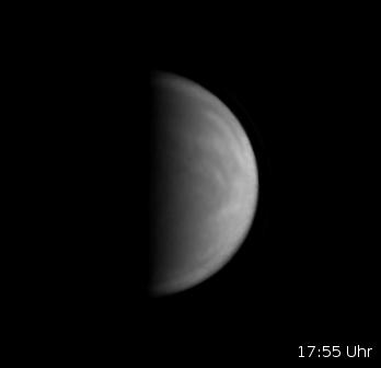

hier noch ein aktueller Nachtrag von heute Abend 18:25 Uhr:
Und nochmal eine kurze Wolkenanimation, leider wurde das Seeing später schlechter:

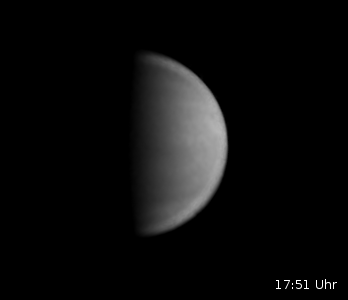

also was ist denn zur Zeit los, heute schon wieder gute Bedingungen und das nun 3 Tage hintereinander.
Deshalb habe die drei besten Venusaufnahmen als gif Animation gespeichert um die täglich unterschiedlichen Wolkenstrukturen zu verdeutlichen.
Und noch das B-RGB von heute 18:37 Uhr:

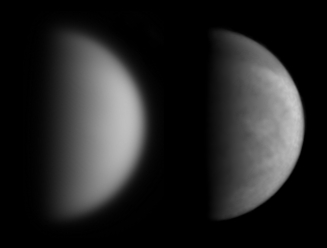

nachdem jetzt Herbert und Markus Ihre Summenbilder mit echtem UV Filter gezeigt haben bin ich doch etwas frustriert. Die Wolken sind da sehr viel deutlicher zu sehen. Einziger Vorteil beim TS47 ist die kürzere Belichtungszeit. So kann ich bei ca. 1,7ms mit über 250 fps aufnehmen. In den Avis hatte ich so recht schnell bis zu 30000 Frames gesammelt.
Dadurch kann ich das Summenbild mehr schärfen und so die viel schwächeren Strukturen mehr hervorheben. Allerdings längst nicht so kräftig wie mit UV Filter. Außerdem brennt der Rand der hellen Planetenseite extrem aus. Dies bekomme ich später nur mit Mühe durch Einarbeiten eine schwächer geschärften Version mit Ebenen in gimp in den Griff.

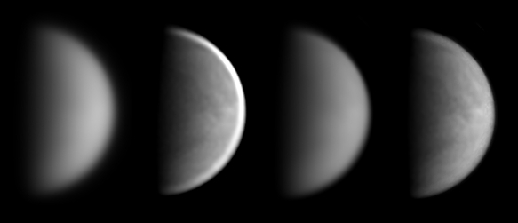

Die vielen tollen Venusbilder mit UV Filter haben mich nochmal zur Nachbearbeitung der Aufnahmen vom 17. & 18.03.20 bewogen. Ziel war es die Wolken, trotz des schwächeren Summenbildes, etwas kräftiger herauszuarbeiten.
Hier nun zur besseren Veranschaulichung der Problematik eine Übersicht der Neubearbeitung vom 17.03.20:
1. 150% Summenbild
2. komplett geschärft
3. leicht geschärfter Zwischenschritt für den hellen Rand
4. Endergebnis nach Einarbeitung des Randes von Bild 3 in 2.
So sieht die Neubearbeitung vom 18.03.20 aus:
1. 150% vergrößertes Summenbild
2. Endergebnis
Ein wenig kompensieren kann ich die viel schlechtere Ausgangslage mit dem TS47 gegenüber einem echten UV Filter.

danke, das muntert mich tatsächlich etwas auf. Ich bin mit meiner Randlösung soweit zufrieden. Außerdem ist das dann alles noch von der Originalaufnahme nur eben in verschiedenen Bearbeitungsstufen.
Ich speichere bei der Bildbearbeitung nach jedem Schärfungsschritt ab.
Zuerst 2 Durchgänge iterativer Gauss dann geht es weiter mit der Wavelet Detailverstärkung.
Solange der Rand da noch gut aussieht passe ich bei der Stufe die Randhelligkeit mit dem Histogramm an und speichere das für später nochmal extra ab. Dann geht es weiter mit mehreren Detailverstärkungen.
Gimp:
Die beiden Versionen als Ebenen öffnen.
Im Ebenenfenster die obere scharfe Version: Rechtsklick und Alphakanal hinzufügen.
Radierer auswählen, weichen Pinsel, niedrige Deckkraft einstellen und den Rand der weichen Version einarbeiten.
Holger

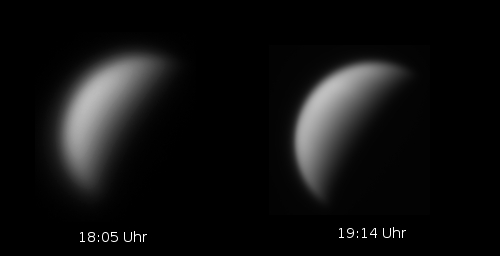

Am 6.4.20 war gegen 18 Uhr das Seeing unglaublich schlecht aber die Vortage zeigten mir schon, dass sich das später noch ändern könnte. Um dies mal zu verdeutlichen wie extrem sich die Bedingungen innerhalb einer Stunde ändern, hier die Summenbilder:
Aus der besten Aufnahme von 19:39 Uhr stammt dann dieses Ergebnis:
