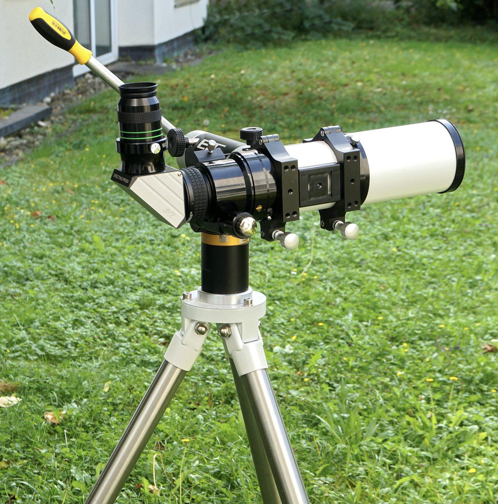

Hallo Anton,
beim Zoom schau mal hier : Seben Zoom
das Stahlstativ habe ich hier im Forum mal für 30€ gekauft, da wackelt nichts bei meinem 80mm f/6 Apo. ( klar, Berlebach ist besser, aber in dem Fall Overkill )
Sorge macht mir einen Empfehlung für eine Montierung, terrestrisch sollte es eine azimutale sein. Bei mir ist es eine AYO, aber da sollen dir andere sagen, was gut und günstig ist.
Das Amici-Prisma würde ich in der 90° Ausführung in 1,25" nehmen, gibt's für 30-50€. Falls du dann doch öfter in den Himmel schaust und mehr sehen willst ( das ist wörtlich gemeint ) , würde ich noch einen 2" Zenitspiegel und ein Übersichtsokular dazu kaufen.
Gruß Uwe

Für deine Ansprüche würde m.E. sowas wie mein meistgenutztes schnell spechtel Gerät völlig reichen. Das ist ein Sky Watcher 70/500 Linsenfernrohr auf einem Kurbelstativ mit einer kleinen azimutalen Montierung (bei mir Castor II). Wenn ich nicht viel Zeit und Lust auf Aufbau habe, stelle ich das Ding schnell vor die Türe den Hocker dazu und fertig. Niedrige Vergrößerungen für Erdbeobachtung, offen Sternhaufen u.ä. sind kein Problem, auch mit 1 1/4 Zoll Okularen schafft man fast 3° Gesichtfeld. Wenn es um Mond und Planeten geht, dann verträgt meines noch knapp 100fache Vergrößerung; ein 7mm Okular für 70fach verwende ich sehr gerne. Für die Erdbeobachtung ist bei so einer Vergrößerung sowieso schon Ende der Fahnenstange. So was kannst du dir leisten und auch problemlos mal transportieren.
CS Gerhard
Ui, da sieht man mal wieder eindrucksvoll die sehr unterschiedliche und individuelle Toleranzschwelle des Beobachters, ich mag den schon bei 40x nicht mehr wegen des Farbfehlers.
