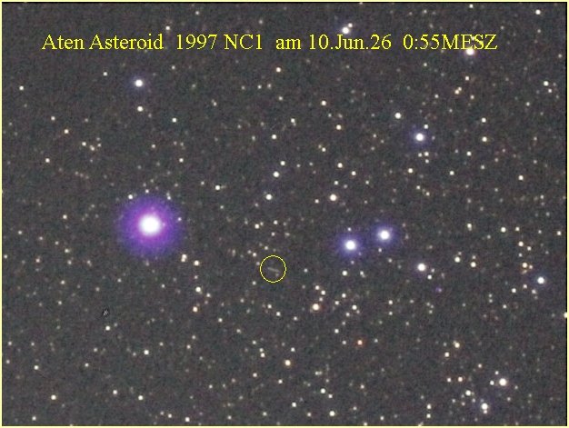

Hallo.
Ende Juni 2026 kommt der Erdbahnkreuzer 1997NC1 der Erde sehr nah.
Er gehört zur Gruppe der ATEN-Objekte, welche die Erdbahn kreuzen. Die gr. Halbachse seiner Bahnellipse ist kleiner als 1AE.
Während seiner unmittelbaren Erdnähe erreicht der Asteroid, der eine geschätzte Größe vom 450 Meter im Durchmesser misst,
eine Helligkeit von 10,0mag. Er steht allerdings dann schon sehr südlich im Sternbild Skorpion.
Zuvor durchwandert er aus dem Sternbild Cepheus kommend die Sternbilder Schwan, Lyra, Herkules, Schlangenträger in den Skorpion
und weiter in südliche Sternbilder.
Es wird relativ einfach sein dieses "hellen Asteroiden" zu fotografieren, allerdings bei Nachführung auf den Sternenhimmel, wird er je nach
Bewegung (Schnelligkeit) in wenigen Sekunden schon eine Strichspur erzeugen.

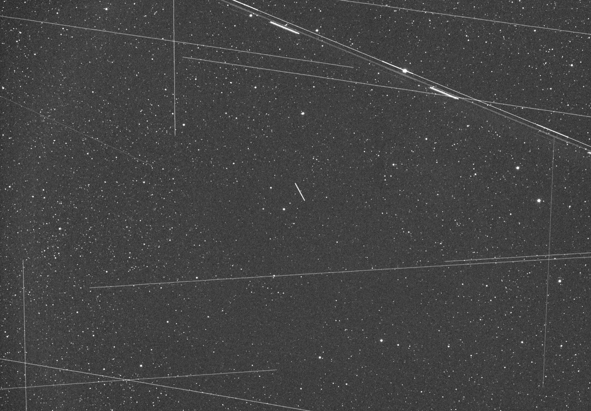

Ich habe 1997 NC1 am 10.Juni 2026 gegen 0:50 MESZ bei einer Helligkeit von ~16,0mag im Sternbild Cepheus aufgenommen
Ausschnitt aus der Gesamtaufnahme; der helle Stern ist HIP 107915 7,74mag.
Daten: Canon EOS 600, bel. 8 x 40sec. bei ISO 3200 mittels FH-RF 120/600mm.
CS Dieter

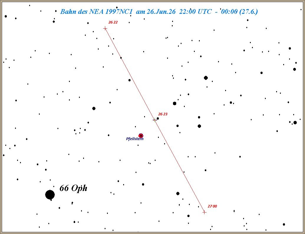

Hallo

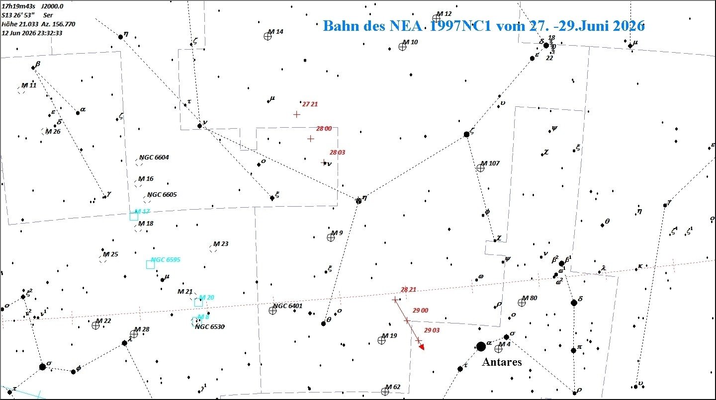

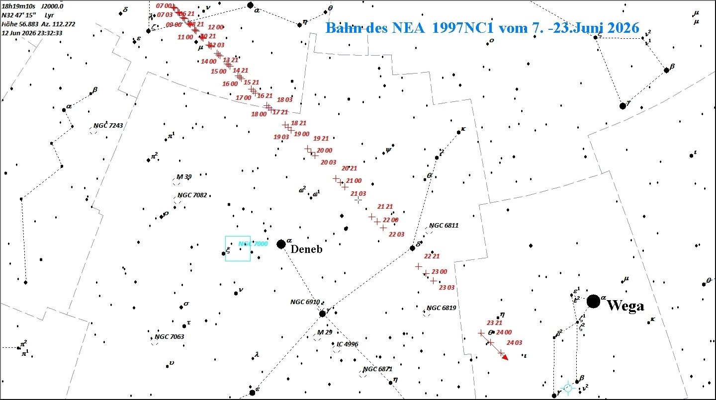

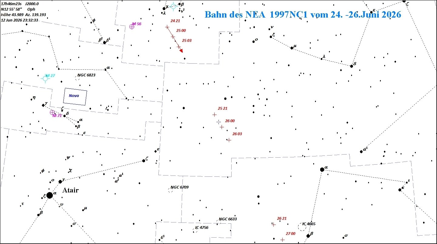

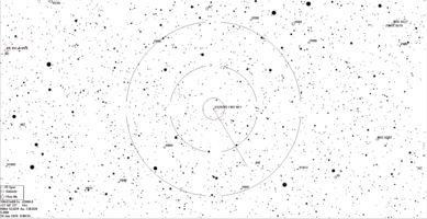

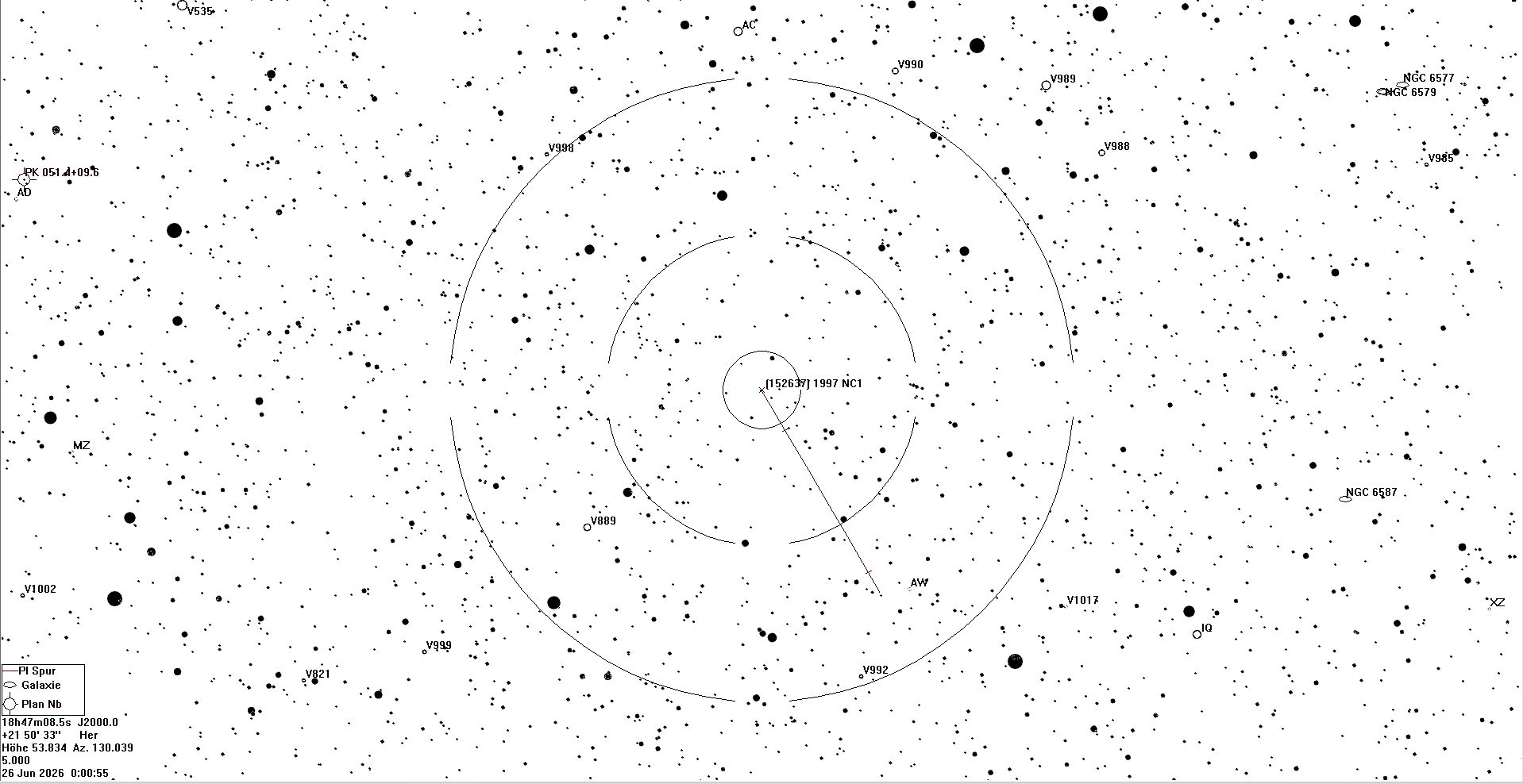

ich habe noch 3 Übersichtskarten für den NEA 1997NC1 erstellt.
erste Zahl am Positionskreuz ist der Tag im Juni 26; zweite Zahl die Uhrzeit in UTC;
Abstand der Positionskreuze 3 Stunden.
Es sind nur die Positionen in der Nachtzeit also von 21 bis 3Uhr UTC ( 23-5Uhr MESZ) dargestellt.
CS Dieter

Hallo
wenn dein Aufnahme- bzw. Gesichtsfeld nicht zu klein ist, wird das Objekt drin sein.
Berlin + Frankfurt ist von der Entfernung bezüglich der Erdgröße nicht so groß.
Es kann sich nur um wenige Bogenminuten ( vll. 2-3´ ?) handeln.
Der NEA erreicht diese minimale Distanz zur Erde nach ESO.
2.565 838 km0.017152 AE6.675 LD
Bei Objekten, die viel näher kommen (in Monddistanz oder kleiner) sieht das anders aus.
Der NEA wird auf der eingezeichneten Bahn sich bewegen, aber zu den berechneten Zeitenpunkten
evtl. etwas versetzt.
CS Dieter

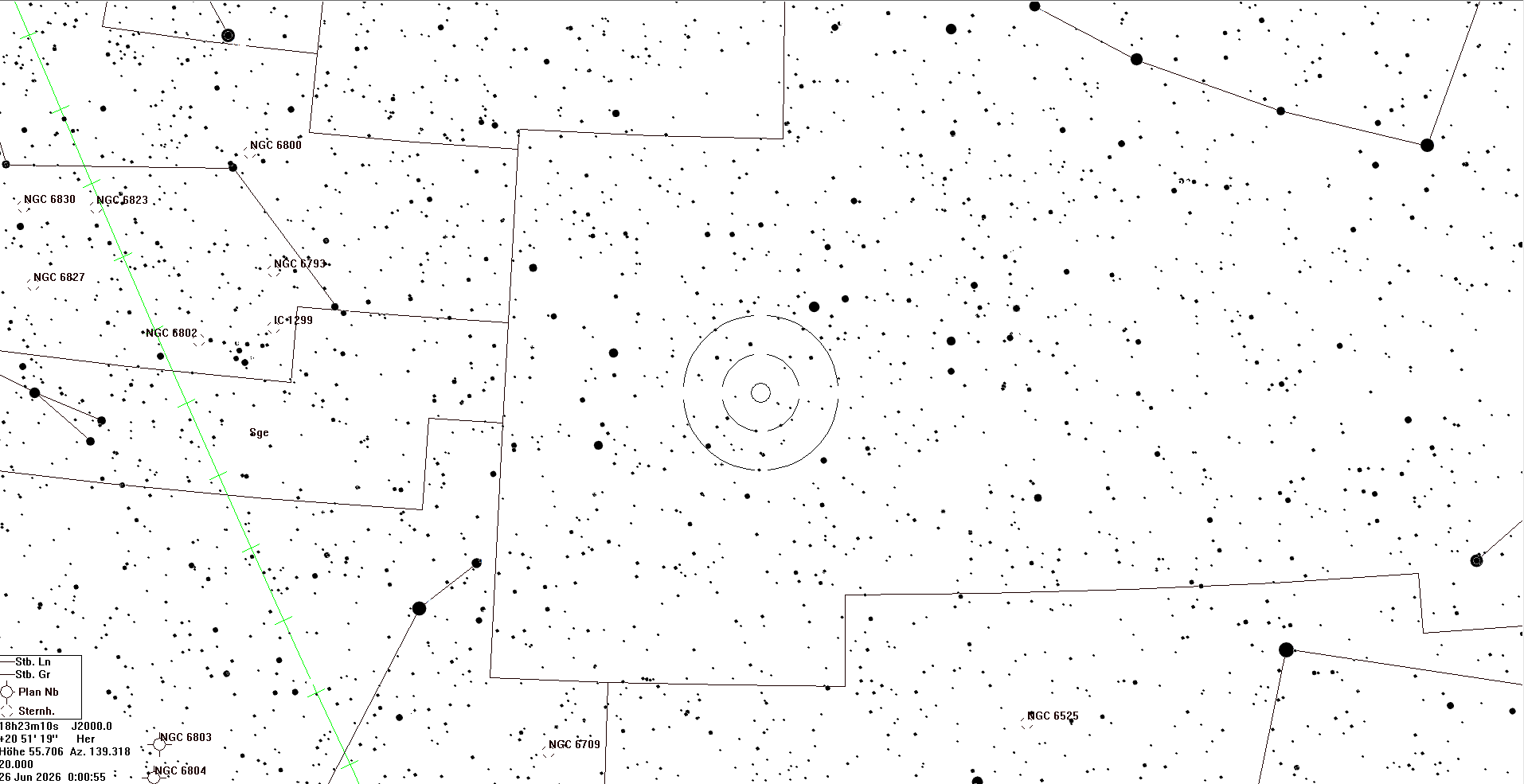

früher hatte ich auch oft Karten ausgedruckt aber war damit nie zufrieden denn oft hatte ich den falschen Tag oder Uhrzeit parat.
Heute mache ich das mit Guide 9.1 und den errechneten Ephemeriden aus der Url, die Dieter genannt hat. Das ist viel besser, da deckt man jeden Zeitraum ab und hat die Karte auch dabei. Kann rein zoomen u.s.w.
cs
Lothar

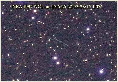

Hallo

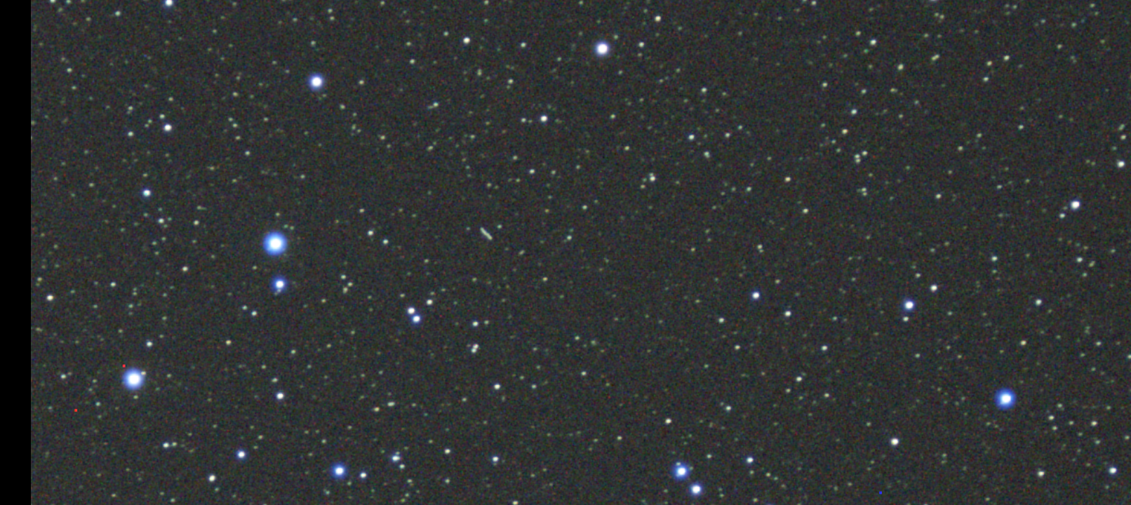

nach mehreren Tagen Regen bei mir, klarte es am späten Abend des 15.Juni 2026 auf.
Somit konnte ich den Erdbahnkreuzer 1997 NC1 nochmal fotografieren.
Seine voaus berechnete Helligkeit war 15mag. Der Kleinplanet ist aber einige Zehntel Mag heller, so mein Eindruck.
In den MPCs habe ich gelesen, dass der NEA fast doppel so groß (950 Meter) wie bisher angenommen sein soll.
In der Liste des NASA-Radar (Goldstone-Antenne) hat er eine hohe Priorität,
um mittels RADAR bei seiner dichtesten Annäherung mehr über seine Form und Größe zu erfahren.
Strichspur des NEA ~Mitte des Ausschnitts J2000.0 RA=21h15m DK=+57°16´
FH-RF 120/600mm, Canon EOS 600, Addition mehrerer Aufnahmen mit Fitswork
ISO3200, deshalb das starke Rauschen im Bild.
CS Dieter

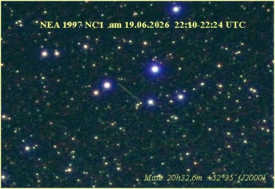

Hallo
in einer tropischen Nacht (Temperatur >22°C) vom 19. zum 20.Juni 2026,
konnte ich den Erdbahnkreuzer 1997 NC1 wieder fotografieren.
Seine Geschwindigkeit hat etwas zugenommen; die voraus berechnete Helligkeit war 13,8mag.
Der NEA etwas heller.
Der Himmel war nicht ganz klar, dünne Wolkenstreifen durchzogen das Aufnahmegebiet.
Das Bild (ein Ausschnitt) ist eine Addition von 10 Aufnahmen
jeweils mit 60sec belichtet und einer Pause von 30sec. dazwischen.
Aufnahme-Instrument wie zu vor: FH-RF 120/600mm, Canon EOS 600, ISO 3200
CS Dieter

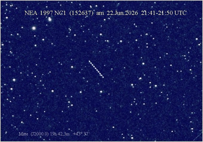

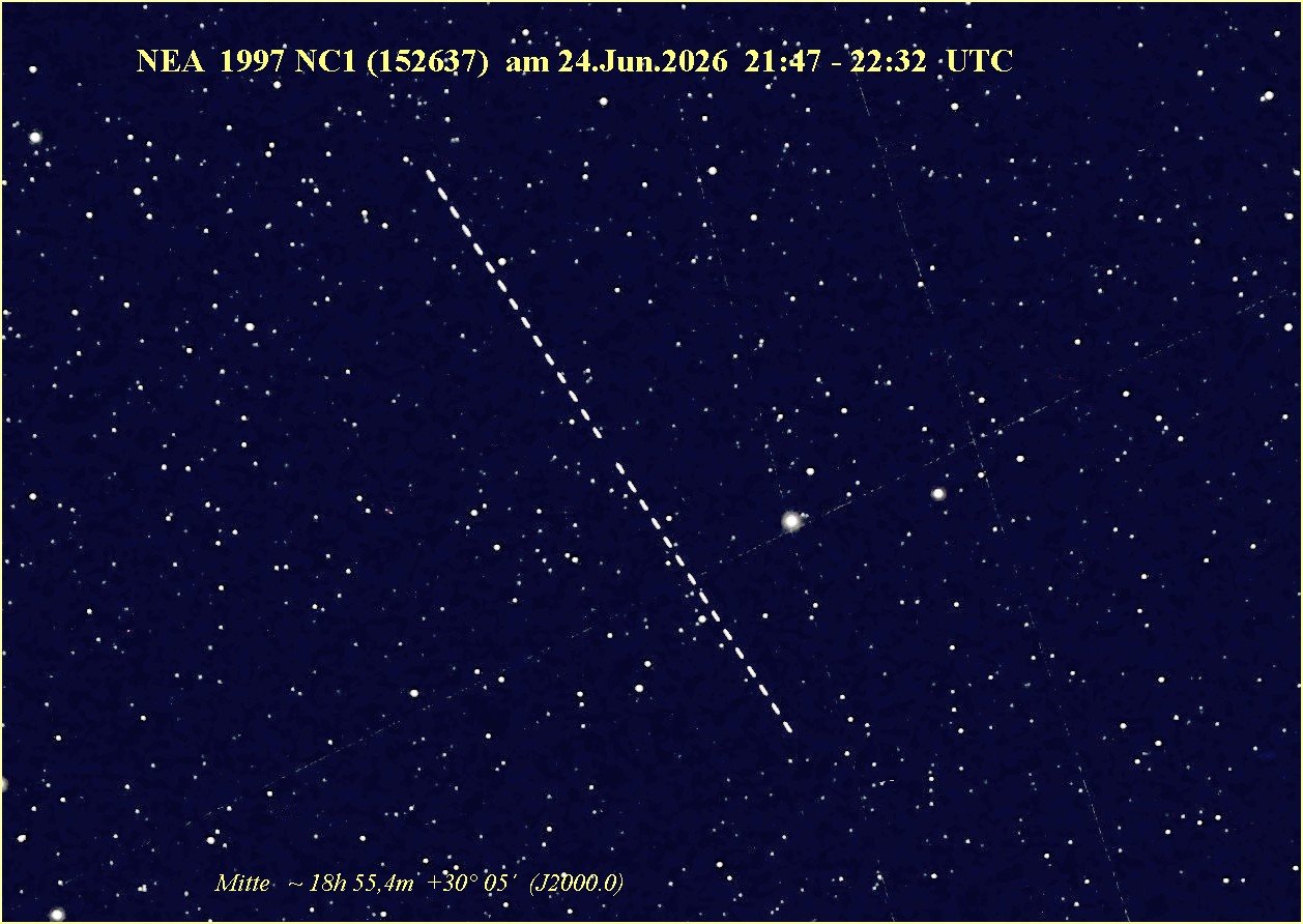

vom 22. zum 23.Juni 2026 konnte ich den Erdbahnkreuzer 1997 NC1
bei einer inzwischen wieder angenehmeren Nachttemperatur (~17°C) fotografieren.
Die voausberechnete Helligkeit war 12,7mag. Der NEA etwas heller.
Der NEA wird nun von Abend zu Abend um 0,5mag heller bis zum 28.Juni und wird
danach schwächer werden. Die Bahn verläuft vom Skorpion aus weiter südlich.
Der NEA ist bei uns in Mitteleuropa dann nicht mehr sichtbar.
Der Himmel war ganz klar; da um den Aufnahmezeitpunkt der Himmel immer noch hell ist (helle Nächte),
ist der Hintergrund blau , was aber m.M. gar nicht so schlecht aussieht.
Bewegung des Asteroiden in 10 Minuten von links oben nach rechts unten.
Das Bild (ein Ausschnitt) ist eine Addition von 10 Aufnahmen jeweils mit 30sec belichtet und einer Pause von 30sec. dazwischen.
Aufnahme-Instrument war: Askar 91F (f=600mm), Canon EOS 600, ISO 3200
CS Dieter

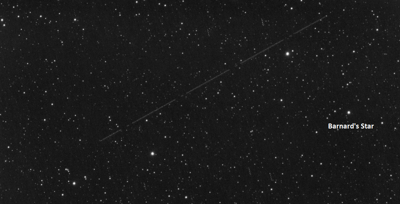

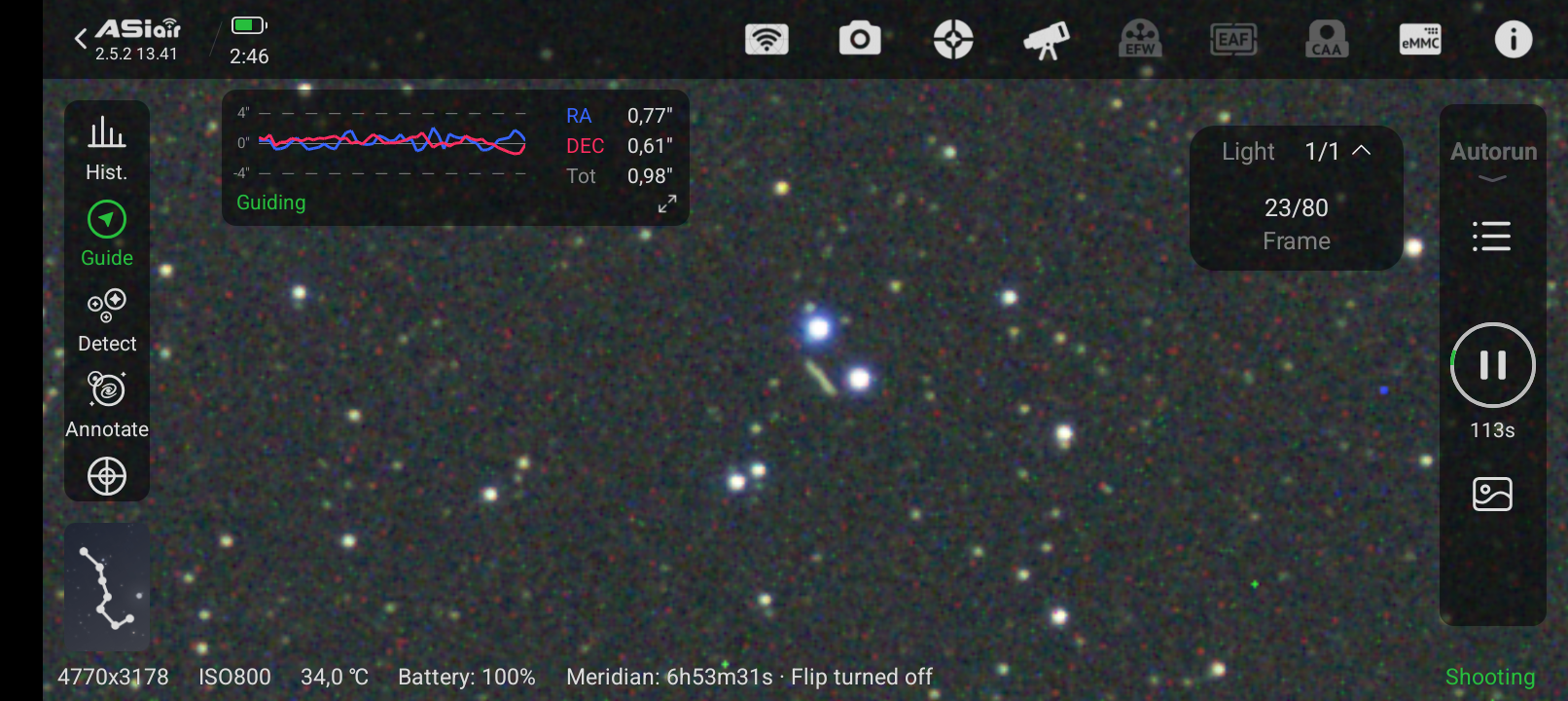

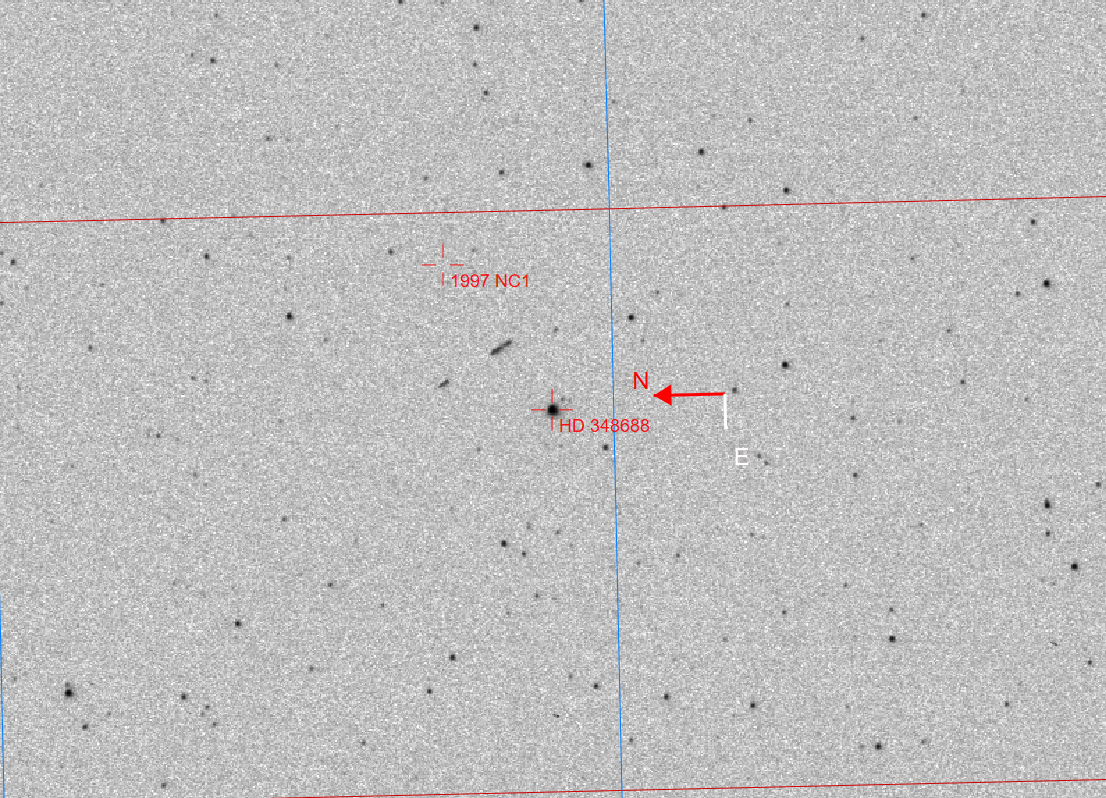

Hab ihn gestern 90 Minuten lang verfolgt. Leider hab ich erst 2 Uhr damit begonnen und die schnelle Dämmerung beendete das speed dating. Aber ich versuche eine Animation aus den Daten zu machen!
Viele Grüße Frank

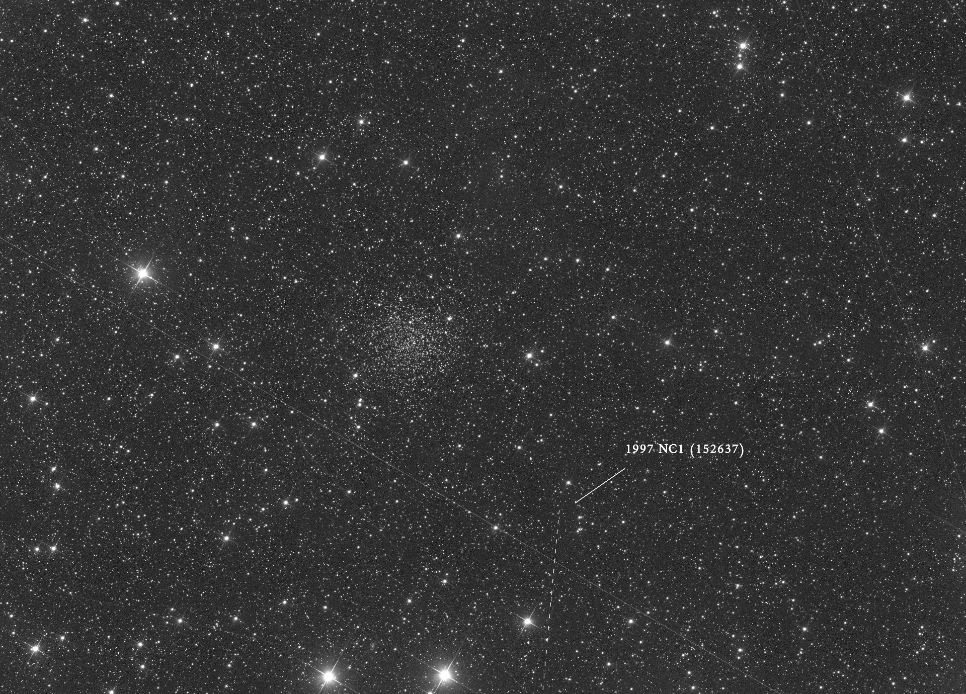

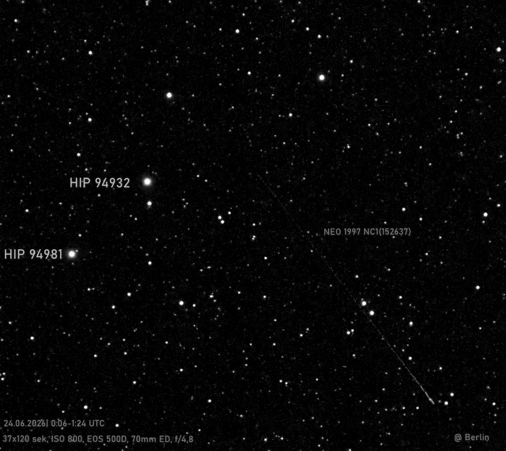

Hallo Dieter, angeregt durch Deinen Beitrag habe ich in der Nacht vom 23.6. auf den 24.6.26 mich auch einmal dem Erdbahnkreuzer gewidmet.
Aufnahmezeit 24.6.26 0:55 MESZ bis 1:50 MESZ
Aufnahmegerät Newton Noctutec 200/800 mit QHY 268 Mono
Bel.zeit 60 sec im Luminanzkanal
Unterbechung zwischen den einzelnen Bildern 120 s
Der Bursche ist schon ganz schön schnell unterwegs. Der Sternhaufen im Bild ist NGC 6791
Rainer
Hallo Rainer
Sehr schöne detailreiche Aufnahme.
Er wird in den kommenden Tagen noch schneller, so dass Du das Aufnahmefeld (wegen der Bewegung
des NEA 1997NC1 darin) noch genauer auf die Belichtungs-Gesamt-Dauer abstimmen mußt.
damit Du ihn auf der/den Aufnahme(n) hast.
Viel Erfolg
Hallo Frank
Schön dass du auch diesen NEA erfolgreich fotografieren konntest; es besteht ja noch die Möglichkeit in den
nächsten 5 Abenden/Nächten ihn zu verfolgen.
CS Dieter

vom 24. zum 25.Juni 2026 konnte ich 1997 NC1 nochmals ablichten. Die vorausberechnete Helligkeit war 11,5mag.
In den nächsten Abenden/Nächten wird der Mond die Hintergrundhelligkeit beeinflussen (aufhellen).
Das wird sich aber kaum auf die Erkennbarkeit auswirken, da die Helligkeit des NEA zunimmt.
Der Himmel war relativ klar um die Aufnahmezeit.
Einzig einige schwache Satelliten-Spuren sind im Bild erkennbar.
Das Bild (ein Ausschnitt) ist eine Addition von 30 Aufnahmen (2 Serien a15)
mit 45sec belichtet und einer Pause von 45sec. dazwischen.
Aufnahme-Instrument war: Askar 91F (f=600mm), Canon EOS 600, ISO 1600
CS Dieter
Hi
Karten für heute Abend
cs
Lothar

gestern Abend konnte ich 1997 NC1 auffinden und einige Minuten verfolgen. Leider sind immer kleinere Wolken durchgezogen und ich habe deshalb den Asteroiden dann nicht weiter verfolgt. 1997 NC1 wanderte gerade an HD348688 vorbei. Bewegungsrichtung ist nach rechts oben.
Zeitraum 5x30s, Lücke: 2x30s mussten wegen Wolken entfernt werden. Aufnahmezeitpunkt: 25.06.2026 ca. 21:07-21:09 UTC
Andreas

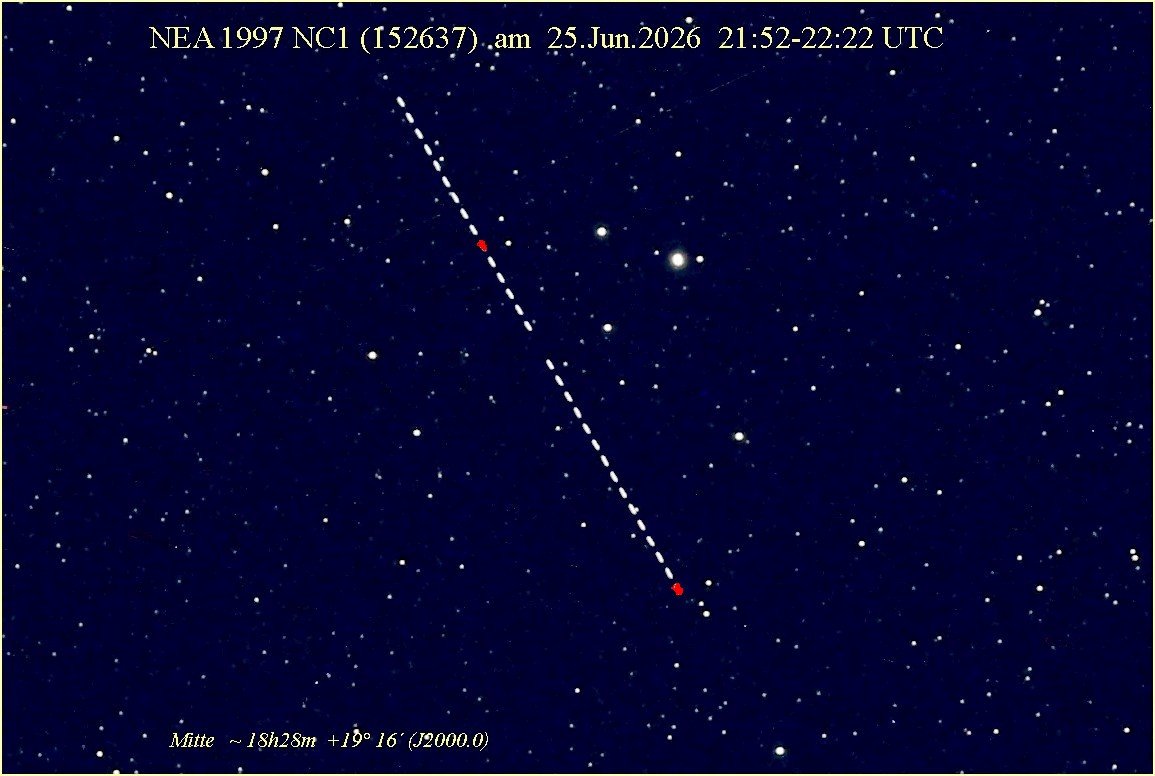

Hallo
vom 25. zum 26.Juni 2026 habe ich wieder 1997 NC1 abgelichtet.
Die voausberechnete Helligkeit war ~11mag. Der NEA etwas heller.
Der Mond hat kaum die Hintergrundhelligkeit beeinflusst.
Ich habe den NEA auch visuell beobachten können, mit meinem FH 120/600mm (9mm WW-Okular).
Auf der Aufnahme gekennzeichnet innerhalb der roten Markierungen.
Falls es heute Abend (26./27.6.26) wieder klar ist, wird man beobachten
wie der NEA 1997NC1 unweit ( 8 Bogenminuten) des Pfeilstern vorbeizieht.
CS Dieter
Hallo Forum,
auch vergangene Nacht konnte ich den Erdkreuzer verfolgen.
Interessant war natürlich der nahe Vorbeizug an Barnards Pfeilstern, wie es die obige Aufnahme auch schön zeigt.
Ich schätzte die Helligkeit visuell auf 10.3mag.
10" Dobson, V 133x
Christian

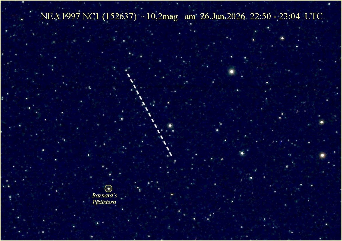

Hallo
vom 26. zum 27.Juni 2026 habe ich nochmal 1997 NC1 (152637) abgelichtet.
Die voausberechnete Helligkeit war ~10,4mag.
Heute (27.Jun. 2026) gegen 11:15 UTC hatte der NEA seine dichteste Annäherung ( 6,675 LD ) an die Erde.
Es steht inzwischen fest, dass er doppelt so groß wie bisher geschätzt ist.
Beobachtern gelang eine erfolgreiche Sternbedeckung durch den NEA aufzuzeichnen.
Einen signifikanten Helligkeitwechsel auf Grund der Rotation des NEA wurde nicht beobachtet.
Vielleicht ergibt sich was aus den Radarbeobachtungen der NASA.
Der NEA 1997 NC1 unweit ( 8 Bogenminuten) des Pfeilstern.
Das Bild (ein Ausschnitt) ist eine Addition von 15 Aufnahmen mit 30sec belichtet und einer Pause von 30sec. dazwischen.
Aufnahme-Instrument war: Askar 91F (f=600mm), Canon EOS 600, ISO 800
Ob heute (27.Jun. 26) noch Aufnahmen gelingen, ist wetterabhängig.
Derzeit zeigt das Thermometer bei mir +37°C und der Himmel ist mit dünnen Wolken durchsetzt.
CS Dieter
hallo Forum,
heute Morgen hatte ich ich ein nur kurzes Zeitfenster von sieben Minuten
bis eine Wolkenbank die Beobachtung leider vorzeitig beendete.
Die Bewegung war aber erneut gut sichtbar.
Die Durchsicht war generell so mies das sich mir Feldsterne bis knapp 11.5mag zeigten.
Erneut kam der 10"er f/5 mit V 133x zum Einsatz.
Ich schätzte die Helligkeit auf 10.0mag.
Christian
