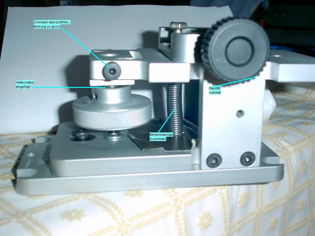

Hallo Astrofreunde,
wer hat Erfahrung mit diesem Gerät?
http://www.teleskop-service.de/AstroTS/ZubehoerAstrofoto/zubastrofoto.htm#GeLeit
Ich habe das Gerät vor etwa 3 Wochen erstanden und konnte es bisher mangels vernünftigem Wetter nicht einsetzen.
Davor musste auch noch die Möglichkeit zur mechanischen Anbringung auf der Prismenschiene geschaffen werden.
Als ich nun das Leitrohr auf der Leitrohrverstellung anbrachte merkte ich dass in der Vertikalverstellung hörbares und dann auch sichtbares Spiel ist. Ich schätz das auf einige Zehntel Millimeter.
Trotz Anziehen der Verstellschraube verbesserte sich das Spiel nicht. Nach intensiverer Untersuchung stellte ich fest dass die Vertikalverstellung "nur" eine durchgehende Schraube ist und das Rändelrad nur mittels einer radial angebrachten Madenschraube zur Sicherung des Haltes mit der Schraube verbunden ist.
Im Rändelrad ist nach meiner beobachtung kein Gewinde.
Unterhalb des Rändelrades drücht eine Druckfeder nach Oben um das Spiel im unteren teil des gerwindes zu verhindern. Oberhalb des Rändelrades gibt es nichts.
Andrücken des Rändelrades und anschliessendes Anziehen der Madenschraube hilft nicht wesentlich.
Ist das bei Eurem Gerät auch so ?
Wie ist die Auswirkung eines solchen Spiels auf die Qualität der so geguideten Aufnahmen ? ( Ich nehme an schlecht)
Hab ich eine Montagsproduktion erwischt oder haben diese Verstelleinrichungen alle diesen Fehler ?
Ich überlege oberhalb der Rändelschraube eine Wellscheibe einzubauen.
Aber bevor ich die Anordnung zerlege möchte ich gerne Euren Rat einholen.
Falls ich aber eine Montagsproduktion habe dann werde ich das Gerät zurücksckicken.
beste Grüsse
Christian
