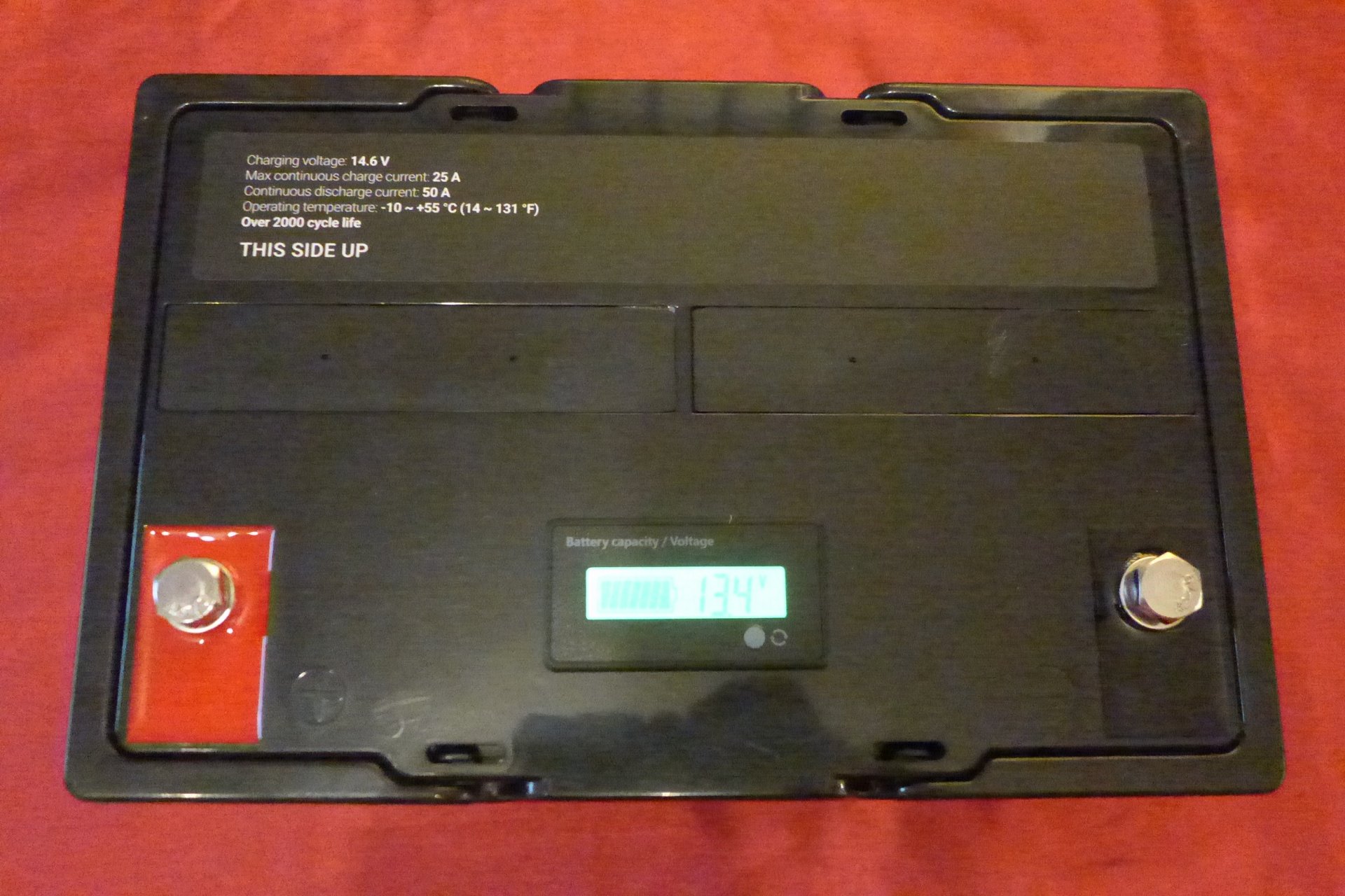

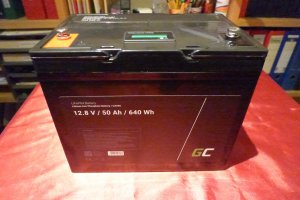

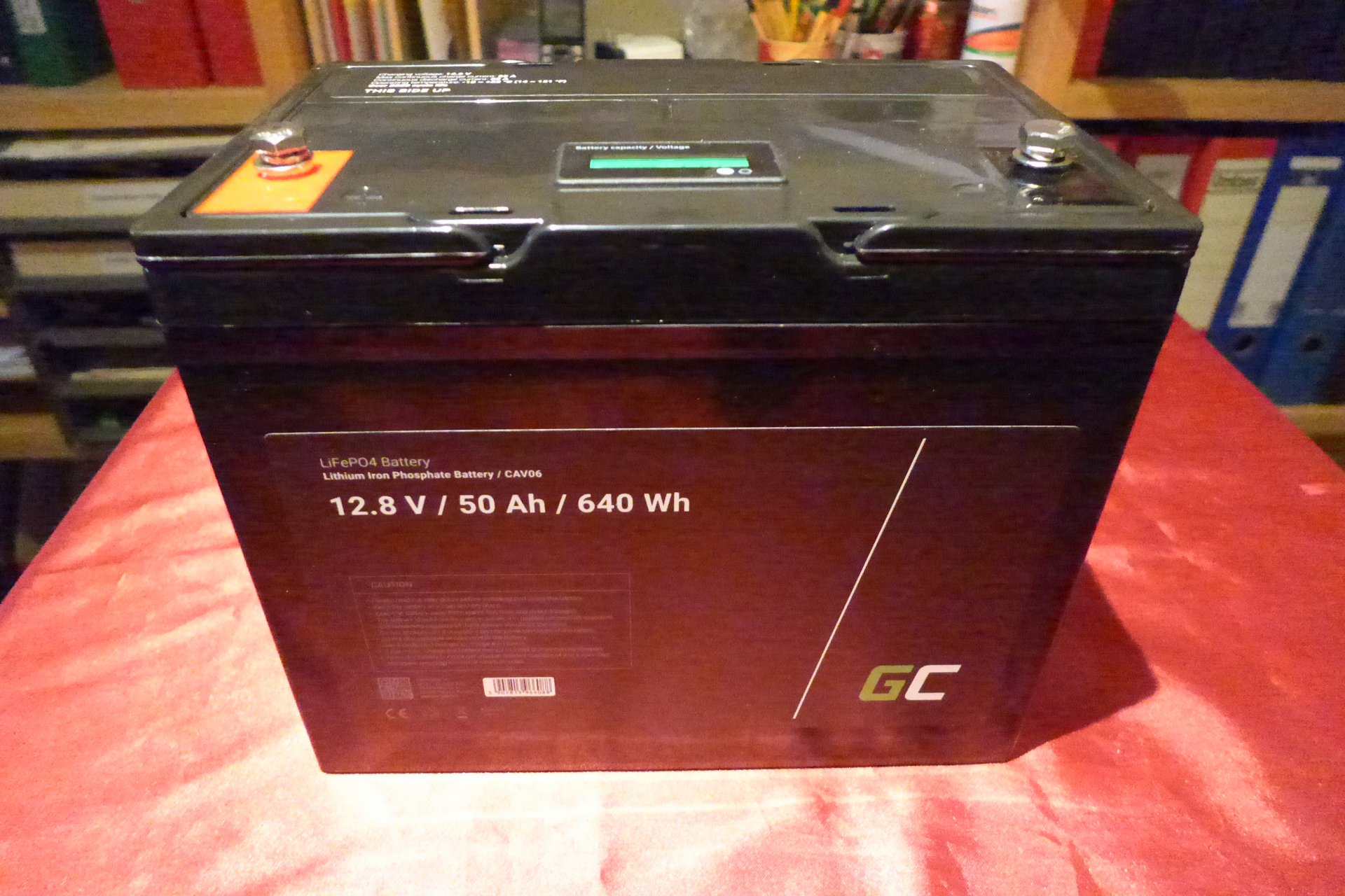

inzwischen ist der GreenCell LiFEPO4 Akku angekommen. Schickes Teil und echt viel leichter, als er aussieht.
Hat oben eine kleine grüne Betriebs-Anzeige, die den Ladezustand und die Ausgangsspannung angibt.
Auf dem Akku steht übrigens (s.u.)
Betriebstemperatur : -10°C bis ca +55°C.
Also, für mich sind -10°C mehr als ausreichend.
Gekostet hat das Ganze jetzt incl. Versand und einem 4A Ladegerät zusammen 335,90 Euro.
Jürgen
