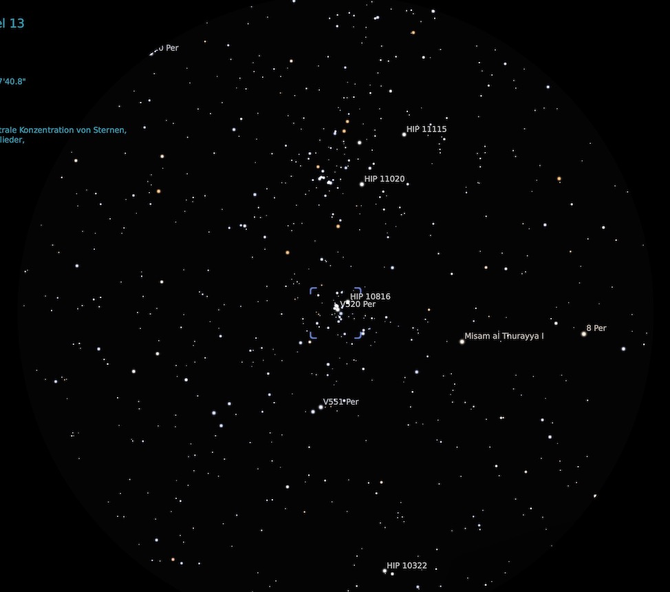

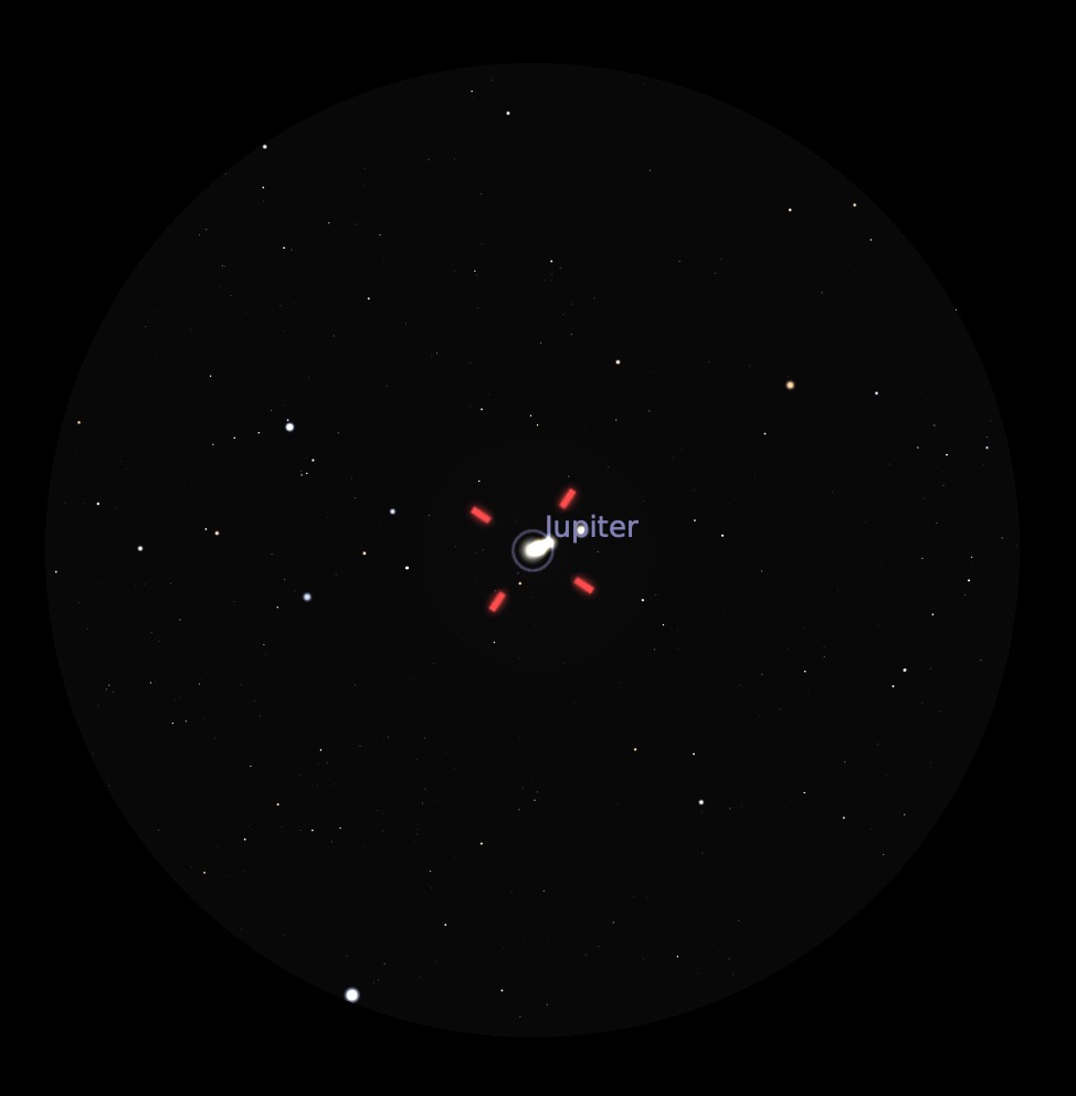

Ich denke, das kommt schon hin. Du hast ja auch einen 76er Spiegel, da kannst Du mit einem entsprechenden Okular auch 30x hinbekommen, dann siehst Du vorab, was (dann mit 56mm EP ein wenig dunkler) zu sehen ist. Ich habe auch ein APM 100/550 Bino mit 24mm Panoptik, da habe ich knapp 23-fach. Jupiter mit den inneren 4 Monden ist fein und hell, aber für mich halt auch nur für einige Minuten interessant... h&chi Persei wird da schon eher interessant bei 30-fach. (siehe screenshots)
lg
Niki
Bildschirmfoto 2019-07-28 um 10.11.38.jpg Bildschirmfoto 2019-07-28 um 10.15.49.jpg
