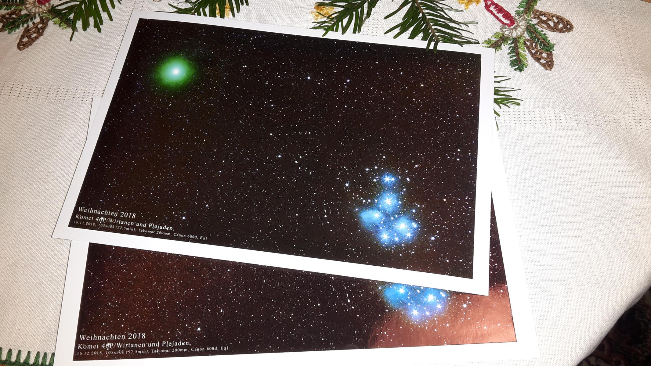

Ein Schnappschuss meines bisherigen Ergebnisses. Weihnachtskomet Wirtanen
Martin

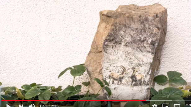

Potchen, habe ich bisher noch nicht gekannt. Wie geht das vor sich? Habe da ein paar Zweifel, was die Qualität angeht...
Ein Laserausdruck wird mit Foto Potch bepinselt. Das Aufnahmemedium Leinwand, Holz, Fels, Glas ... wird auch bepinselt. Dann den Ausdruck aufs Medium legen und blasenfrei festdrücken. 24h trocknen lassen oder 15 Minuten föhnen.
Dann wird mit Wasser und Schwamm die Papierlage weggerrubbelt; der Toner ist nämlich nun fest auf der Leinwand/Holz/Fels/Glas. Statt mit dem verlinkten Foto Potch Set machen Leute das auch mit Acryl-Farbe oder mit anderen wasserlöslichen Klebern.
Auf YT gibt's einige Präsentationen mit unterschiedlichen Mitteln. Auch welche, wo's richtig schiefläuft oder am Ende einklich besch* wirkt, z.B. ein Kinderfoto mit hellen, blassen Farben auf einem Marmeladenglas: viel zuwenig Kontrast zwischen den Bildelementen.
Die "Qualität" ist hierbei der Effekt eines Fotos auf einem für Fotos ungewöhnlichen Aufnahmematerial.

Fotos auf FELSEN drucken / Foto -Tranferstechnik Potch als Zeitraffer - Ohne Worte in 5 Schritten
Hallo Anette,
vielen Dank, das kannte ich wirklich noch nicht...und es sieht in diesem Fall mit den beiden Steinböcken auch ganz hübsch aus. Außerdem kann der/diejenige sich irgendwann die Erdbeeren schmecken lassen. ;)
