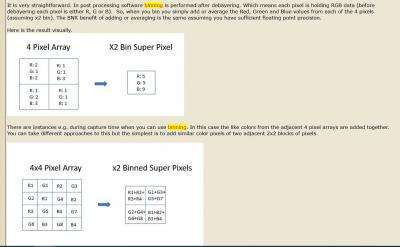

Moment mal, du redest von BIN2 an einer OSC? Das funktioniert doch da nicht sinnvoll oder gar nicht? Oder habe ich da eine falsche Information? Ich dachte bisher, das geht nur sinnvoll an Mono Kameras?
Das geht in Software schon. Stichwort: Super Pixel Debayer
Siehe z.B.:

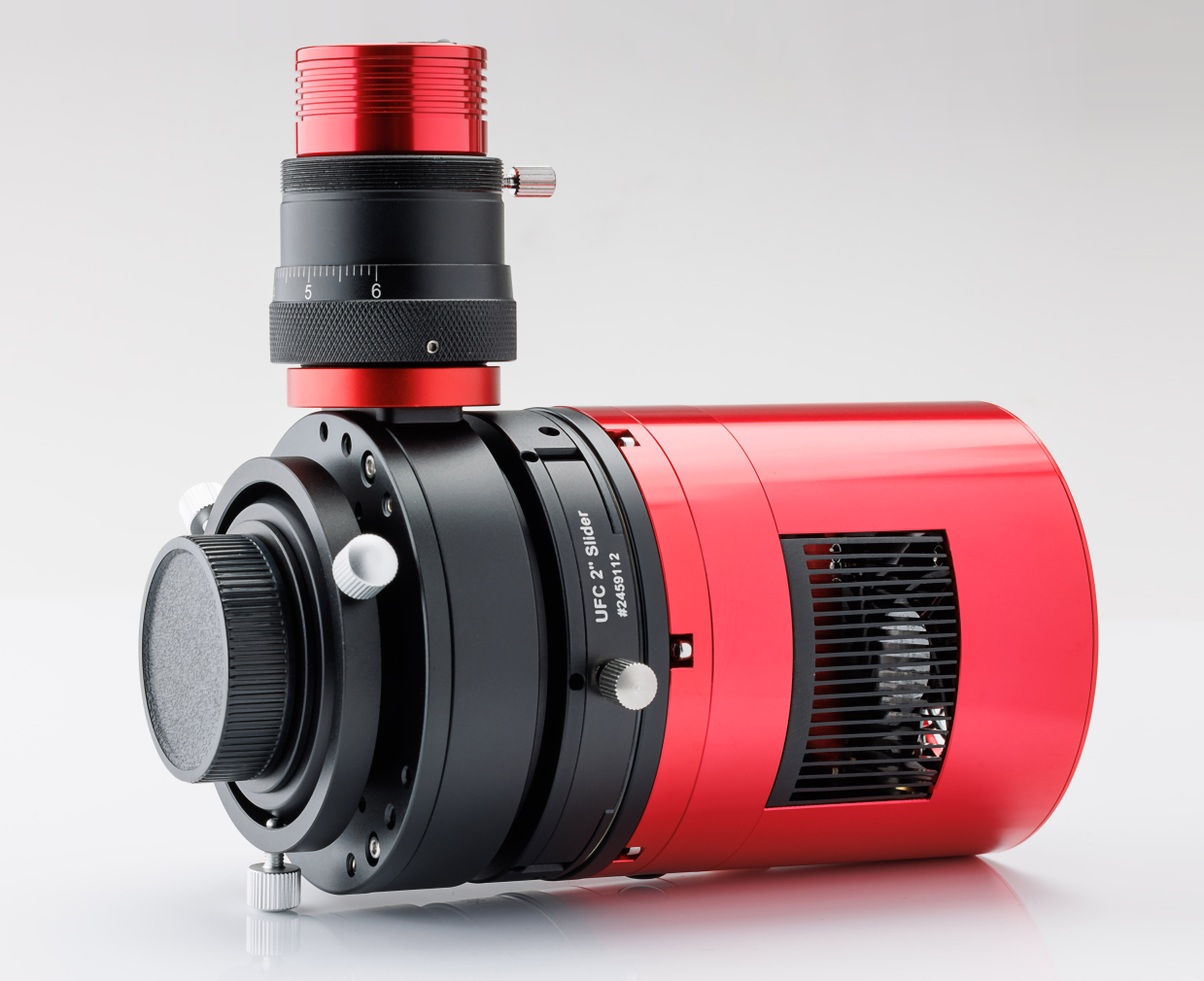

Ja das wird wohl darauf hinauslaufen. Danke deinem Hinweis bin ich gerade aber etwas umzudenken. Mein bisheriger Plan war, das ich meinen Imagetrain direkt an der Kamera indetisch dem meiner 2600er aufbaue. Ich setze an die Kamera den Baader UFC mit Kameraseiten M54 Adapter. Teleskopseitig war eine M48 Adaption geplant, dort dran eine angefertige Adapterplatte mit M48, an die der OAG-L angeschraubt wird. Ich könnte Teleskopseitig am UFC vielleicht auch mit M54 raus, und eine Adapterplatte mit M54 anfertigen lassen. Vielleicht gibt es sogar eine M54 Tilting Platte für den OAG-L. Aber ohne Weiter zu überlegen kommt mir hier das nächste Problem, das ja in den UFC eigentlich auch 2" Filter rein sollten, was ja dann auch Problematisch ist.
Ohje... :ROFLMAO:
Genau do habe ich es auch oder hatte es, bis auf den OAG, da verwende ich den von Askar.
Anyway, 2" Filter im UFC sind kein Problem. Die sitzen wohl noch nahe genug am Sensor, ohne nennenswerte oder nicht korrigierbare Vignette zu verursachen.
Das Nadelöhr wird bei dir dann also die M48 Verschraubung zur Optik oder dessen Korrektor/Reducer sein.
Du dachtest nicht wirklich, es würde einfach werden, oder? ;) Es ist halt "anders".
Ok, das ist schon mal gut das 2" Filter im UFC an der Kamera wohl noch ausreichend nah sind. Mal schauen ob sich der Rest ohne Nadelöhr bewerkstelligen lässt. Einen Rotator mit M54 habe ich auch schon gefunden... Es bleibt spannend! :)
Womit ich mich wohl abfinden muss, ist das ein einfacher hin und her wechseln, nicht mehr so möglich sein wird. Bisher konnte ich über den Rotator der auch als Schnellwechsler funktioniert, einfach zwischen der 2600 MC und MM switchen, da ich die Imagetrains mit den Abständen angleicht habe. Das ist echt super. Eigentlich war das so mit der 2400er auch so geplant. Der Tilter sollte dann Teleskopseitig angebracht werden, und ist einfach immer dran.
Ich habe eine alte ASi128 die mit dem UFC direkt verbunden ist, darin nutze ich 2“ Filter.
Ich kann bestätigen, dass das noch passt.

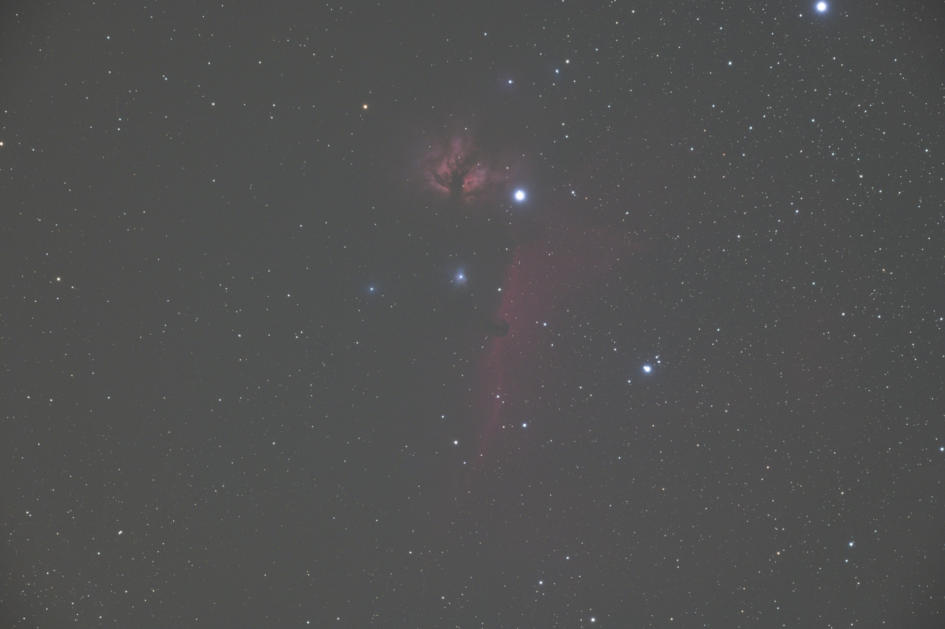

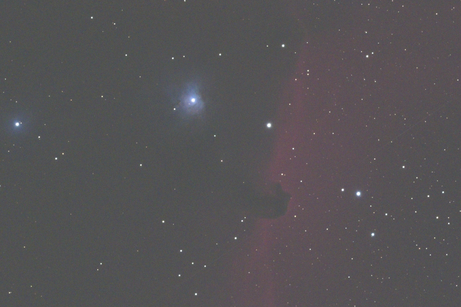

das mit der Unterabtastung bei 580 mm Brennweite und den 5,92 µm Pixeln würde ich nicht zu eng sehen.
Bin selbst gelegentlich mit 570 mm (f/5,6) und der Nikon Z 6 (gleicher Sensor) unterwegs.
Als Beispiel ein Einzelbild vom letzten Jahr (120 s; ISO 1600) nur Photometrische Farbkalibrierung
ein 100 % Crop aus der Mitte:
Wenn man danach noch lustig ist, kann man gerne Drizzle einsetzen. Hat bei meinem Bild von Andromeda ganz gut funktioniert aber der Rechner muss dann auch gut arbeiten.
Alexander
Hi Alexander,
vielen Dank für die Beispiele. Das sieht auf den ersten Blick wirklich nicht schlimm aus. Wobei man da vermutlich auch deutlich mehr rein croppen muss. Aber das macht schon mal Hoffnung, dass ich mit meinem kleinen Apo hier auch noch gut damit arbeiten kann. :y:
