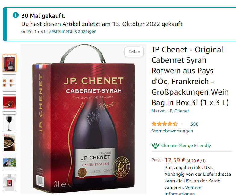

Das mit dem Rotwein ist bei mir so eine Sache... den gibt es bei mir im 3-Liter-Kanister, den ich auch ganz alleine verdrücke. Wie ich gerade mit etwas Entsetzen feststellen muss, ziemlich regelmäßig. Aber wenn ich mir hier einige meiner Threads anschaue, ist das wohl irgendwie auch selbsterklärend. :ROFLMAO:
