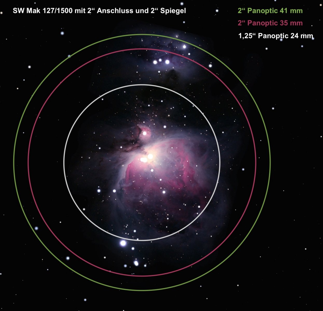

Den kleineren Mak gibt es auch mit 2" hinten. Da kann man dann auch "Al's Handgranate" (41mm Panoptic) verwenden... :) Und das Feld am Himmel ist dann auch etwas größer mit den 2" hinten.
lg
Niki
