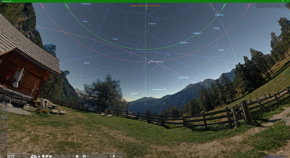

Hier ein kurzer Blick auf das Panorama von der Hütte aus, eingeblendet in Stellarium, zur besseren Orientierung und für einen Größenvergleich:
