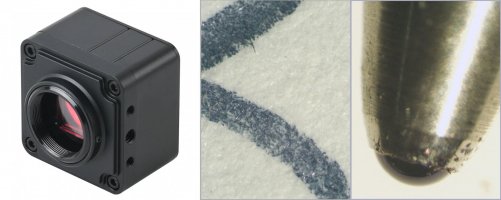

Ich habe mir eigentlich für das Mikroskop eine Okular-Kamera YW500U3 gekauft, wo sie erstaunlich gute Ergebnisse liefert. Es handelt sich um eine 5MP-Kamera (USB3.0) mit 1/2.5" CMOS-Sensor. Spezifikation am Ende des Postings. Beispielbild vom Mikroskop im Anhang.

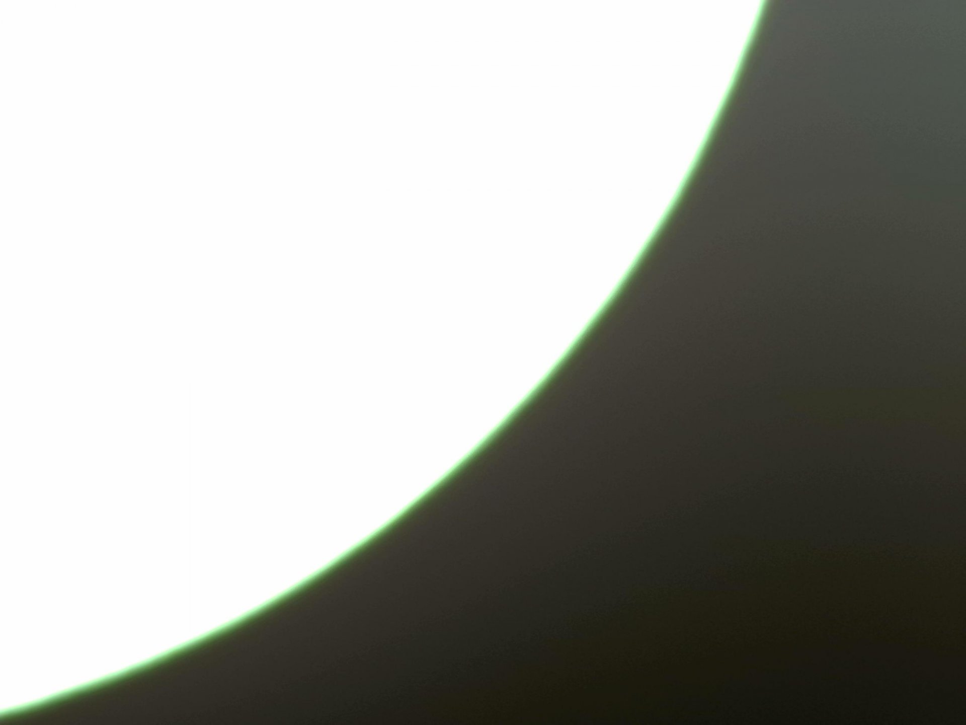

Also hab ich mir heute Mittag mal die Sonne vorgenommen...zuerst den Rand.
Naja, leidlich scharf, aber da ist sie vielleicht schon mit der Helligkeit überfordert bzw. ist das Hitzewabern am Rand (nennt man das so?)?
Das zweite Bild hab ich von den ARs gemacht....leider ist mir beim Speichern des Bildes die Mühle abgestürzt...weg.
Jedenfalls war das sehr unscharf, deutlich unschärfer als mit einem 15mm-Okular, mit dem ich sogar die Umgebung (Penumbra?) der ARs deutlich gesehen habe.
Ich denke mal, da ist die kleine Kamera völlig überfordert, am Mond oder den Planeten wird das vielleicht besser. ich erwarte ja auch keine Wunder.

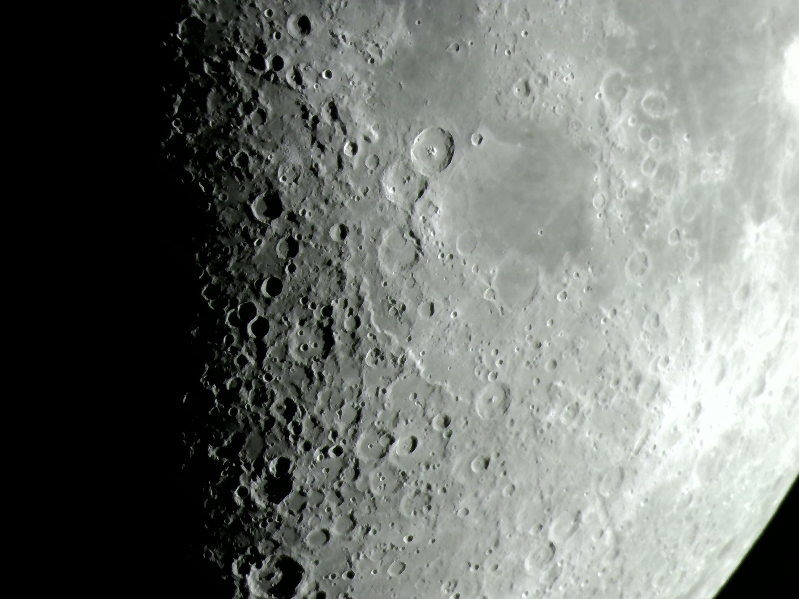

Heute hab ich einfach mal den 2"-Adapter angeschraubt und auf den Mond gehalten. Einfach die Software (Hayear) gestartet, Auto-Belichtung eingeschaltet gelassen und los.
Ich bin äußerst angenehm überrascht, wie gut die Bilder und Videos werden :love:
Jetzt wird's Zeit, dass ich die Plattform kriege, damit ich auch mal auf einen Nebel halten kann. Man kann beim Orion zwar ganz schwach was erkennen, aber es läuft halt einfach zu schnell davon und Videos von Sternen etc. taugen gar nix.
Einen 0,5x Focal Reducer werde ich mir noch besorgen, damit ich den Mond mal als ganzes drauf kriege.
