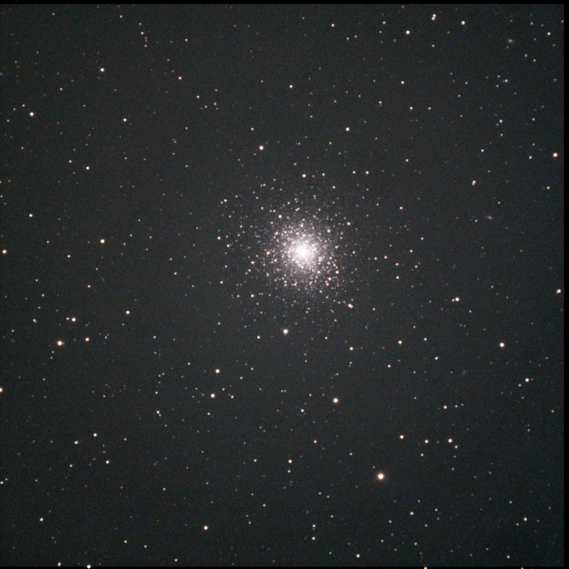

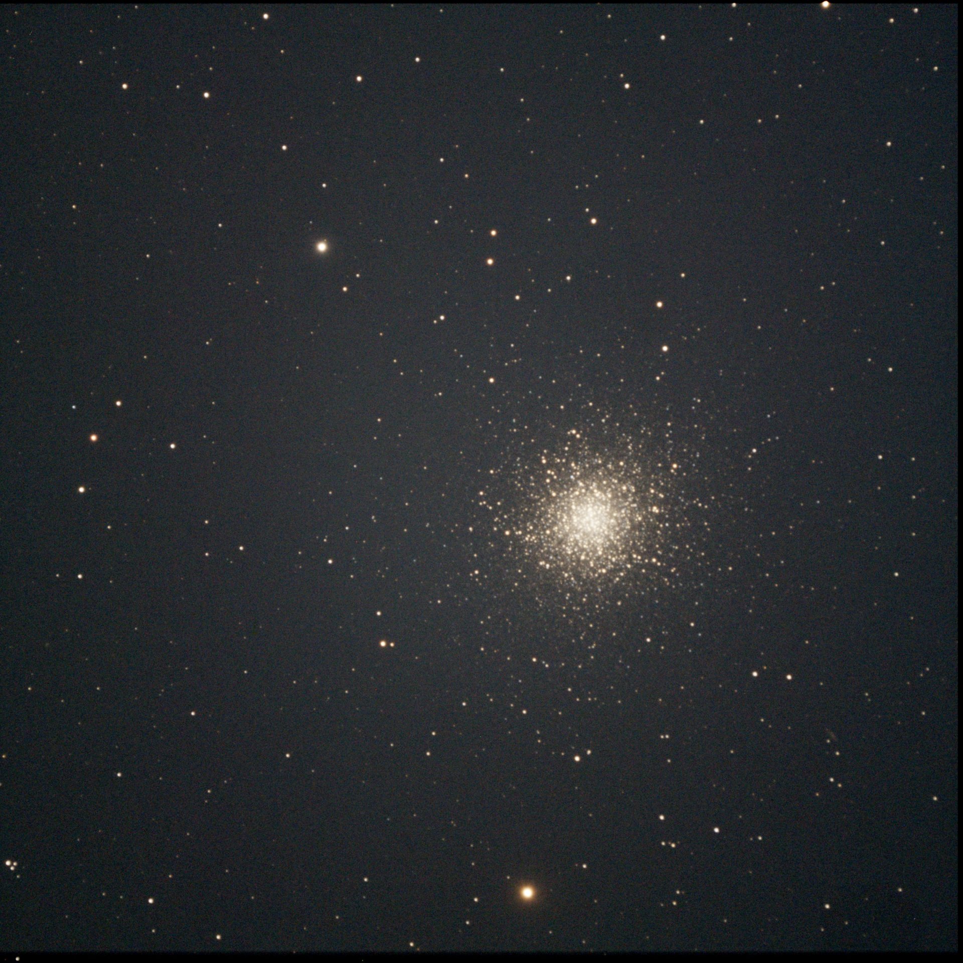

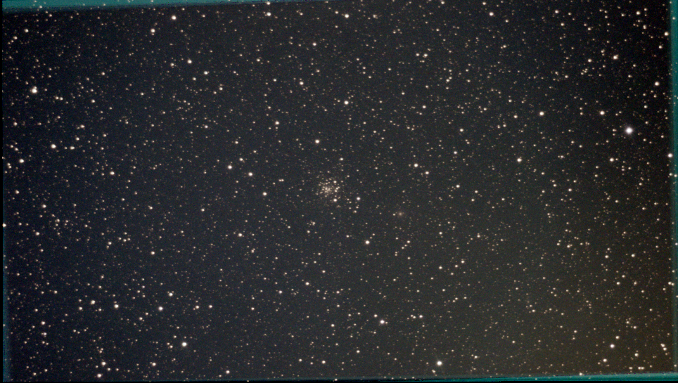

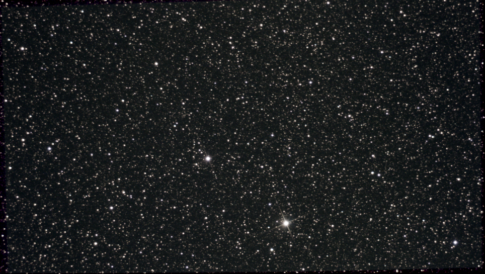

Meine ersten drei herzeigbaren Bilder stelle ich jetzt hier zur willkommenen Kritik hinein. Alle drei wurden mit dem TSA 120 und der ZWO Asi 533 aufgenommen. Gain war auf Auto (278) gestellt und die Belichtungszeit auf 10 Sekunden, Anzahl der Bilder jeweils 42.
Bitte um Verbesserungsvorschläge und Kritik
CS Wolfgang

Deine ersten Versuche sehen doch richtig gut aus.
Ich denke Du arbeitest auch mit SharpCap Pro?
Welche Montierung ist unter Deinem Teleskop?
hat das irgendeine Bewandtnis ;):alien:?

wenn ich so Deine Bilder betrachte, fällt mir bei Deinen ersten beiden Bildern der schwarze Versatz am Rand auf. Kenne ich ich nur von meiner Alt/AZ Montierung. Die Bildfelddrehung. Kann ich mir aber bei einer EQ-Montierung nicht vorstellen :unsure:.

auf den Bildern ist keine Bildfelddrehung zu sehen, sondern ein leichter Versatz. Das gibt es bei parallaktischen Montierungen auch, wenn die Polausrichtung nicht 100%ig passt. Das kenne ich durchaus auch, ist aber kein Drama.
Ansonsten Willkommen und Glückwunsch zum gelungenen EAA Start an Wolfgang!
CS.Oli
CS.Oli
Das ist wohl Drift, der bei nicht ganz exakter Polausrichtung über die Zeit auftreten kann.

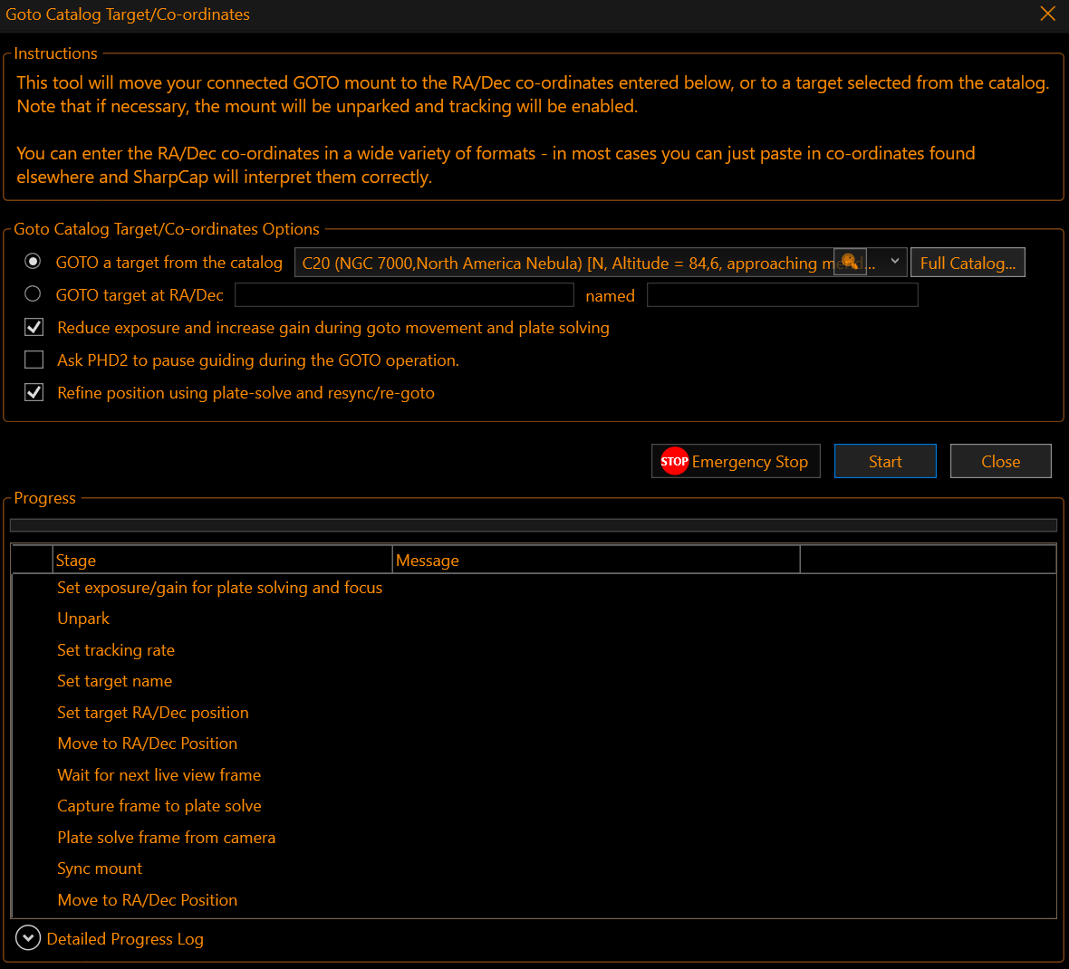

Da Du mit der HEQ5 über eine GoTo Montierung verfügst, sollte das Auffinden von DSOs mit Sharpcap Pro und der Funktion „Goto Catalog Target/Co-ordinates“ per Platesolving ziemlich zügig (zz) gehen, sobald Du das eingerichtet hast.
Siehe hier:
Viel Spaß & CS

da bietet SharpCap, wie schon geschrieben, reichlich Möglichkeiten das zu vereinfachen.
Mit SharpCap muss man sich a weng auseinander setzen. Ich finde ab und zu auch hilfreiche Funktionen. Aber gelegentlich vergesse ich auch welche wieder. Dann einfach hier nach fragen.
Ich selbst führe mit meiner iOptron nur noch ein, sagen wir mal, larifari Alignment durch. Ein Ein-Sterne-Alignment und Hauptsache der Alignment Stern ist im Sucher. Dann nur noch Plate-Solven. Oder der erwähnte GoTo-Katalog.
Was m.E. auch zu empfehlen ist, ist das Einpflegen weiterer Kataloge in SharpCap. In einem anderen Thread im EAA-Bereich ist ein Link zu CN und von da aus zu weiteren Katalogen. Du wirst dann mit Informationen und Objekten erschlagen. Die Funktion Deep Sky with Anotation.

ich bearbeite meine Bilder in der Regel auch nicht nach. Letztendlich musst Du zufrieden sein mit Deinen Ergebnissen. Toll finde ich hier, dass man schon sehen kann wie gut manche Ergebnisse mit überschaubarem Aufwand sein können, Mike ist da so ein Kandidat, der immer wieder schöne Bilder präsentiert. Aber es geht auch darum, was Du erreichen willst.
Ich bin einer, der viele Objekte in einer Nacht besuchen will und den Himmel möglichst unfassend erkunden, insbesondere auch weniger bekannte Objekte. Die Zeit mit guten Bedinungen ist wertvoll und knapp, deshalb verweile ich in der Regel nur 10 Min bei einem Objekt. Dafür kommen dann schonmal 30 Objekte in einer Nacht zusammen. Die Bilder sind nicht unbedingt schön, aber man sieht was drauf. Das ist mir wichtig.
Also schau einfach wo Du Deine Prioritäten setzen willst. Deine ersten Ergebnisse sind doch schon super! Du könntest noch etwas mit dem Histogramm spielen, wenn Du willst, um mehr Kontrast zu bekommen. edit: hier mein M 57, wo ich einfach die Mitteltöne etwas rausgenommen habe, dadurch ist er nicht so überbelichtet und bekommt mehr Kontrast: EAA - allgemeine Bilder

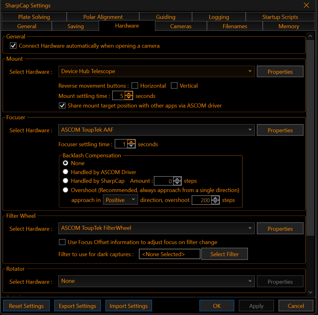

Kleiner Einsprung bezüglich EAF. Ich habe inzwischen an allen meinen Teleskopen einen DIY EAF. Arduino Nano, Nema 17, TMC2208, USB Kabel und etwas 3D Druck. Kostenpunkt ~15-20€. Funktioniert über Ascom direkt aus SharpCap.
Wenn dich das interessiert, können wir das gerne vertiefen...;)

ich finde deine ersten Ergebnisse ausgesprochen gut. Da sieht man wieder, was auch mit Kurzzeitbelichtung möglich ist. Für insgesamt 7 Minuten pro Bild sind bereits viele schöne Details erkennbar.
Ich hoffe du wirst weiterhin viel Gefallen an der EAA finden und uns zukünftig weitere Bilder zeigen. Aus Erfahrung wird die Lernkurve schnell steigen. 😉

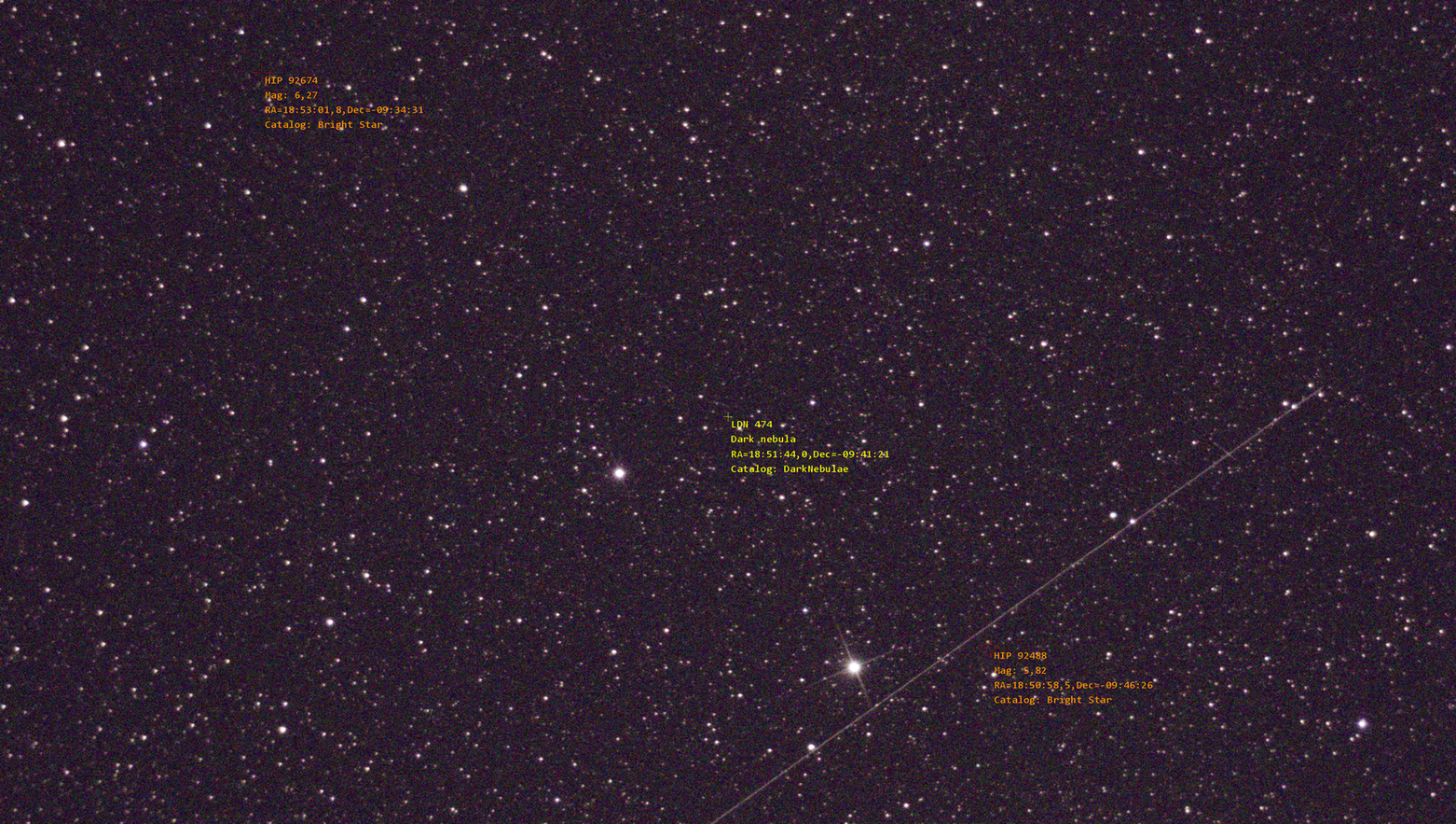

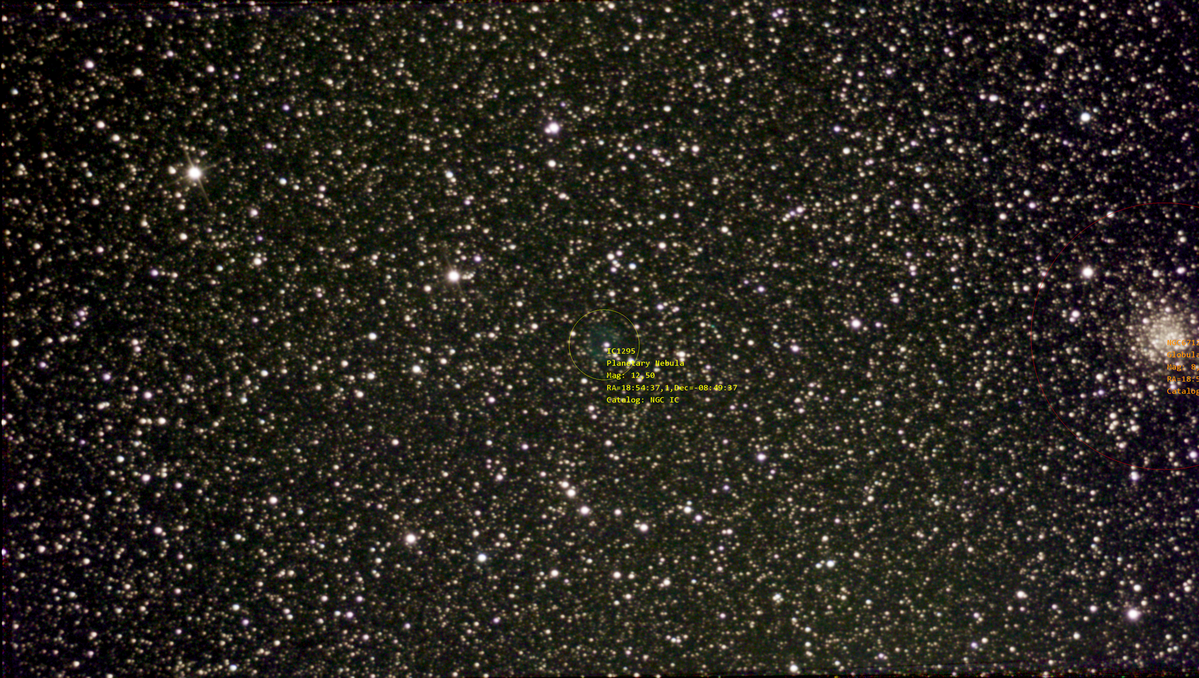

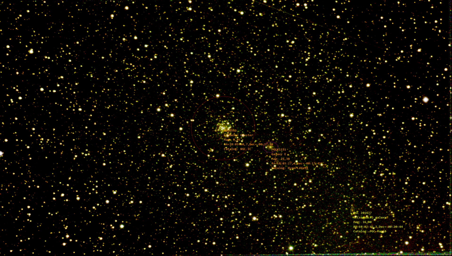

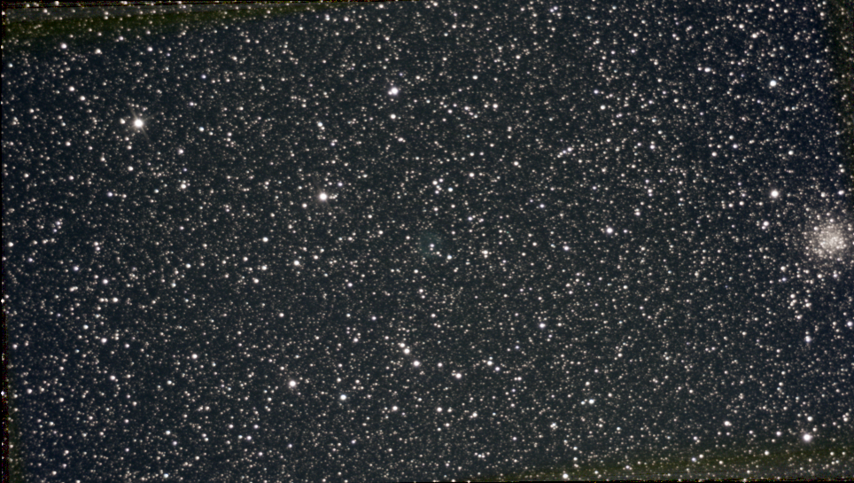

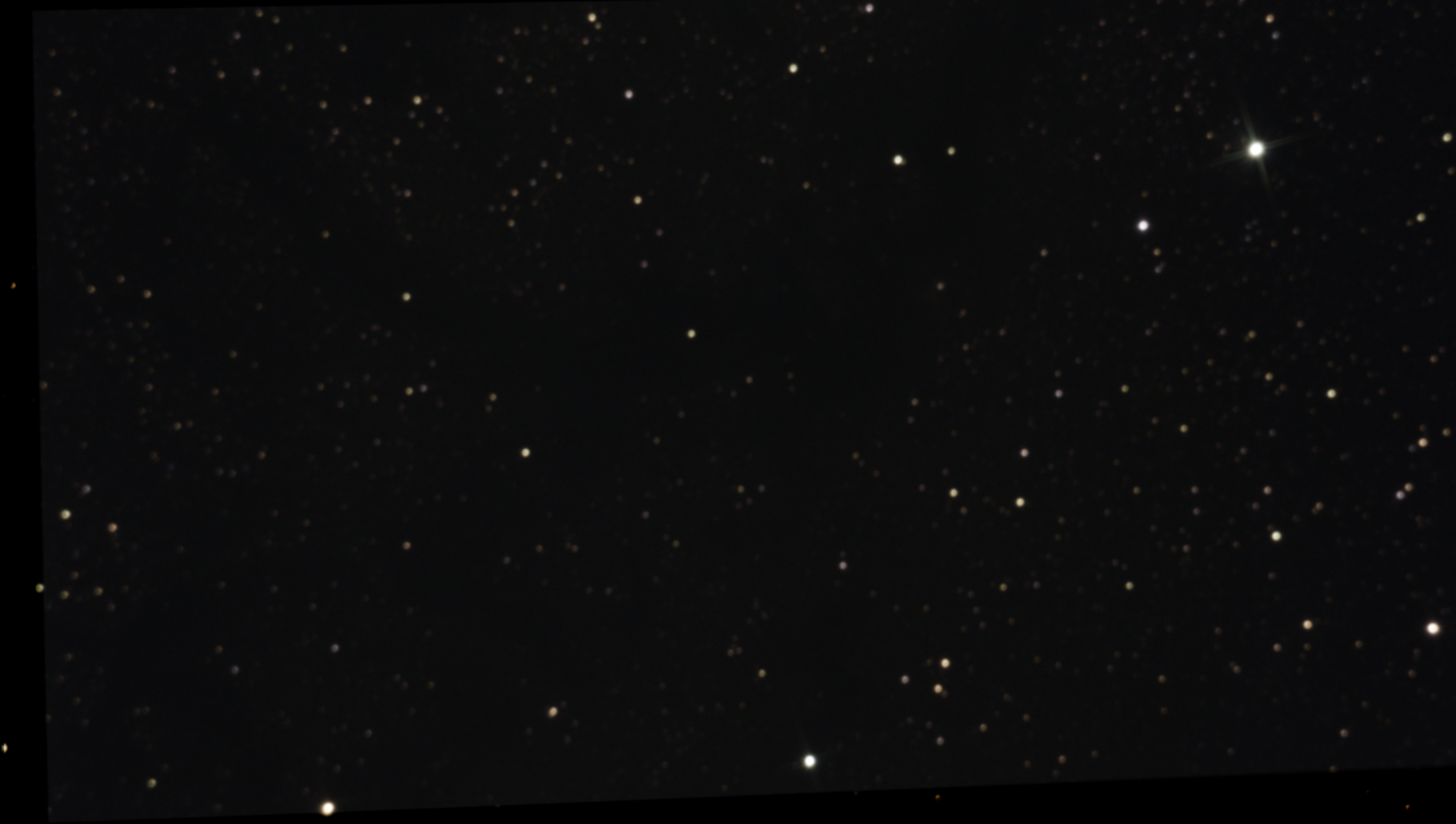

Tach auch zusammen :D,
hier mal meine gestrige/heutige Ausbeute:
IC1295
181frames_724s
32bits_801frames_3204s
LDN 474
32bits_60frames_480s
NGC6535
131frames_524s
32bits_74frames_592s
