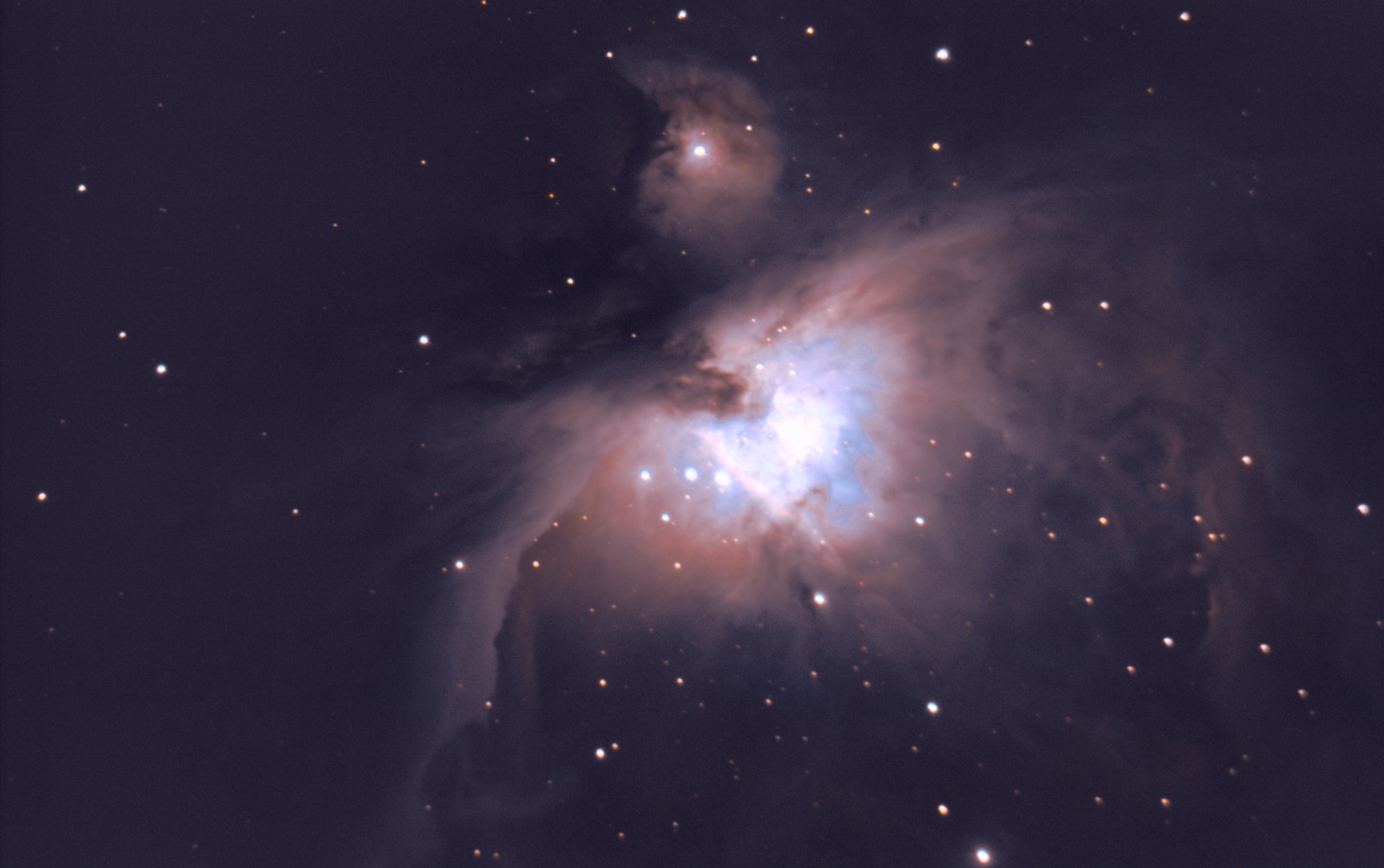

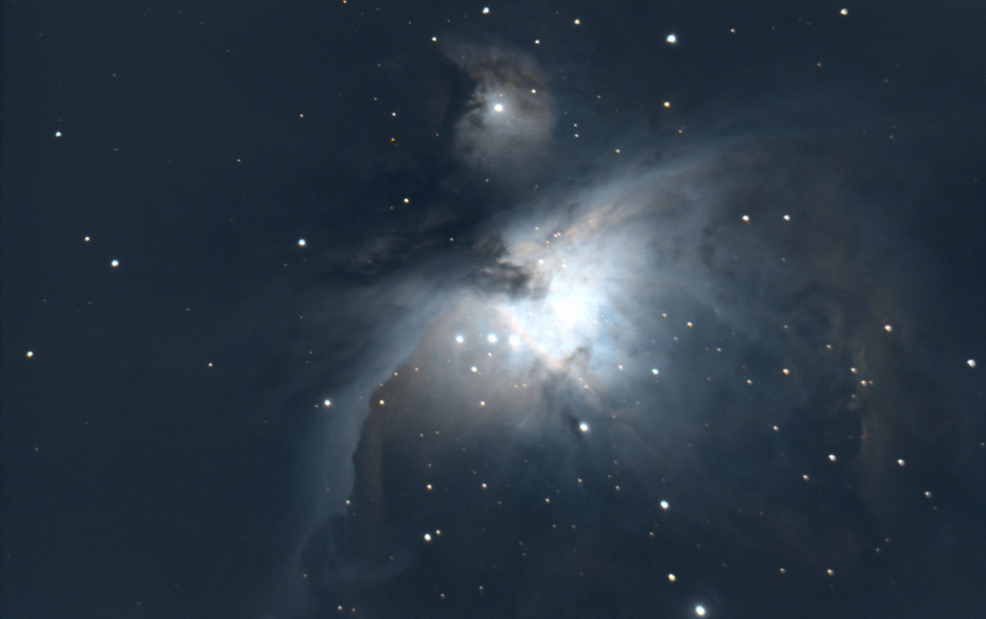

ich versteife mich mehr und mehr aufs Fotografieren und verzweifle nach und nach an der Nachbearbeitung.
Ich bin hier noch blutjunger Anfänger und komm einfach nicht wirklich voran. Aufgenommen habe ich hier M42. Den Stackingprozess habe ich mit Siril durchgeführt und auch eine erste "Vorbearbeitung" (ich habe mich hier an den Videos von F. Sackenheim orientiert). Irgendwie geht mir während des Prozesses das Rot verloren und der Nebel wirkt meines Erachtens ein bißchen farblos. Die angehängten Fotos zeigen einmal das Bild nach Bearbeitung in Siril und das andere nach (sehr intensiver) Bearbeitung mit Gimp.
Gestackt wurden insgesamt 50 Bilder á 15 Sekunden. Dazu ca. 10 Darks und nochmal Biases. Flats habe ich keine gemacht. Aufnahmegerät ist ein C8 auf einer AVX-Montierung ohne Nachführung und mit einer unmodifizierten Canon EOS 600d fotografiert.
Was kann ich tun, dass hier mehr Farbe (rot) ins Spiel kommt (mal abgesehen von den weiteren Feinheiten, wie ausbrennen usw.)? Über eine Hilfestellung würde ich mich sehr freuen. Vielen Dank.

Hallo Christoph,
bei dem linken Bild wurde vermutlich relativ früh gesättigt und dabei die dunklen Bereiche geschützt.
Das Rechte sieht normal aus, allerdings ist der Rotanteil schwach und ins Orange verschoben. Der schwache Rotanteil ist sicher von der fehlenden Modifikation. Der Orionnebel hat einen hohen Blauanteil, wenn da noch 3/4 vom Rot fehlt, dann sieht das so aus.
Das lässt sich schwer ausgleichen, da sonst halt auch alles andere mehr rot bekommt. Es müsste gehen, wenn man die Sterne entfernt und in der sternlosen Version den Rotkanal separat streckt und den Hintergrund wieder angleicht. Aber dann werden die Dunkelwolken auch unnatürlich rot.
Zuerst würde ich aber die Farben sauber kalibrieren. Wie hast du denn kalibriert?

Servus, ich gebe meinen Vorrednern hier auch recht. 12 Minuten ist sehr wenig Belichtungszeit um Details und Farben heraus zu holen, allem voran da deine 600D ja nicht modifiziert ist und dadurch der Rot Anteil (H-Alpha) zu ca. 70% vom internen Filter herausgefiltert wird.
Was mit ein paar Stunden mehr geht kannst du auch an meinem Bild vom Orion hier sehen. Finde ich einen guten Vergleich, da ich den auch mit meiner nicht modifizierten EOS 600D aufgenommen habe. Aber man muss auch ehrlicherweise @frasax recht geben, denn der Orion ist zwar einfach zu fotografieren, aber durch die hohe Dynamik eines der schwierigeren Objekte bei der Nachbearbeitung.
VG&CS
Matze
Mit mehr Integration wird das von alleine, du hast bis jetzt nur 12,5 min, das ist zuwenig (außer unter Bortle 1)
Mit 3h sieht es so z.B. aus mit DSS und Startools.
CS Klaus
Der hat eine gekühlte Astrokamera verwendet, die im H Alpha 4-5x mal so empfindlich ist wie deine. Zusätzlich wurde noch eine überzogene Kontrastverstärkung durchgeführt, die den Blauanteil im Orionnebel komplett eliminiert, da dieser Blauanteil kaum kontrastiert ist. Das wird bei dir durch den in der DSLR verbauten IR Filter nicht funktionieren. DSS würde ich außerdem nicht mehr mehr verwenden, da es mit einer geringeren Genauigkeit rechnet als Siril.
Dein Bild hat aber genug Signal für das Level, auf das du gestreckt hast. Das Problem ist bei dir, dass die Farbkalibration nicht passt und der Rotanteil durch den in der Kamera verbauten IR Filter im Verhältnis zu den blauen Reflexionsnebel sehr schwach ist. Der Rotanteil im Nebel strahlt vor allem im H Alpha Licht, das von dem IR Filter zu 80% geblockt wird. Wenn der Orionnebel dann noch das komplette Feld ausfüllt und kein neutraler Hintergrund mehr vorhanden ist, tun sich die Astroprogramme schwer eine natürliche Farbe zu erreichen.

Hallo Zusammen,
erst mal vielen Dank für die zahlreichen Rückmeldungen. Wie gesagt bin ich hier echt noch ganz am Anfang. Kalibriert habe ich in Siril mit der "normalen" Farbkalibrierung. Da werde ich wohl noch mal rangehen. Ansonsten fehlt offenkundig Belichtungszeit. Das werd ich mal in Angriff nehmen.
Bis hierhin erst mal vielen Dank für die Rückmeldungen und das Aufzeigen möglicher Lösungen. Wenn was Brauchbares dabei rauskommt, meld ich mich wieder. Vielen Dank.
Christoph
Hallo Christoph,
wenn Du die photometrische Farbkalibrirung nutzen willst, muß das Bild minimal beschnitten werden, sonst funktioniert sie nicht. Warum das so ist kann ich nicht sagen. Ansonsten in das Feld Objekt einfach Orion Nebula Eingeben, dann klappt das zumindest bei mir problemlos. Viel Erfolg
