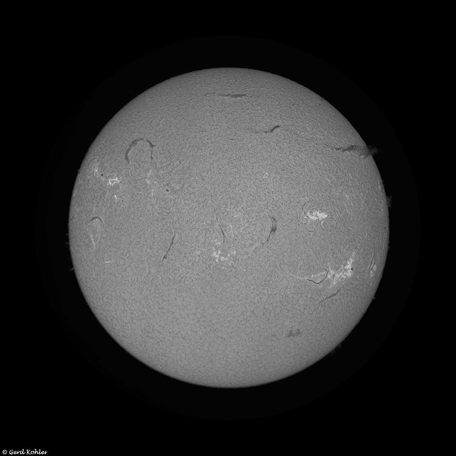

Ich selbst nehme für die Aufnahme/Bearbeitung der Sonne folgende Ausrüstung und Software:
  • 80mm Lunt-Sonnenteleskop mit zwei Etalons.
  • Eine "ToupTek 183MA" Monokamera.
  • "FireCapture" zur Aufnahme im *.ser Format.
    Ich nehme immer 180 Sekunden lang auf.
  • "AutoStakkert!" 4.0.13 zum stapeln der Bilder. Ich verwende 30%
  • "GIMP" zum nachbearbeiten der fertigen Bilder.
Die exakte Ausrichtung der Montierung ist bei der Aufnahme der Sonne nicht so wichtig. Meine Montierung ist ebenfalls nicht exakt eingenordet. Teilweise nehme ich auch Alt/Azimutal die Sonne auf. Auch das geht problemlos.
Wichtig wäre den Fokus exakt zu treffen, das H-alpha Teleskop auf die H-alpha Linie richtig zu tunen und nicht zu lange belichten. Das wäre, was mir in kürze dazu einfällt.
Viele Grüße und viel Erfolg bei der Fotografie der H-alpha Sonne
Gerd

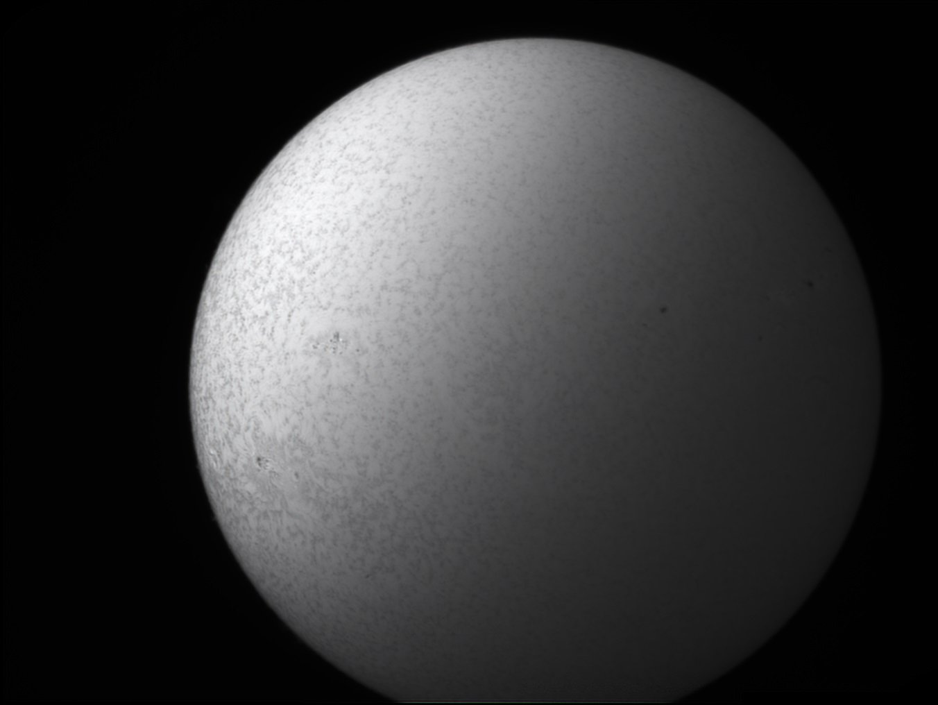

Hallo Gerd,
vielen Dank für die Hinweise.
Ich habe vorhin noch einen zweiten Versuch unternommen. An der Kamera kann ich leider zur Zeit noch nichts ändern.
Deinen Tipp habe ich berücksichtigt und das Teleskop zuerst visuell eingestellt. Allerdings bekomme ich dann das Problem, dass eine Hälfte der Sonne dann überbelichtet, die andere unterbelichtet. So scheint es mir zumindest. Hier habe ich eines der Filterelemente im Verdacht.
Leider bekomme ich das Bild nicht so eingestellt, dass die Feinheiten auf der gesamten Oberfläche zu sehen sind, sondern nur auf der scheinbaren linken Hälfte des Bildes. Visuell ist mir das bisher nie so aufgefallen.
Zum Einstellen bin ich nach Anleitung vorgegangen:
- Grundeinstellung vorgenommen,
- fokussiert,
- erster (vorderer) T-Max Tuner verstellt, bis Reflexionen verschwunden sind,
- RichView-Tuner bis zum bestmöglichen Kontrast verdreht,
- zweiter T-Max Tuner verstellt bis Details sichtbar waren,
- noch einmal RichView-Tuner für Kontrastverbesserung verdreh.
Mehr Einstellmöglichkeiten habe ich bisher nicht entdecken können.
Noch ein paar technische Daten: Die Verstärkung ist auf 0, die Belichtungszeit für den Versuch auf maximal 1/100 s bzw. 1/1000 s eingestellt, aufgenommen ebenfalls im *.ser-Format.
Mit GIMP hatte ich leider noch weniger Erfolg ein ansprechenderes Bild zu erhalten.
Eine Histogrammanzeige habe ich in EKOS noch nicht finden können. Mangels anderem Rechner an der Position, an der das Teleskop steht, habe ich zur Zeit nur die Möglichkeit mit dem Raspberry aufzunehmen.

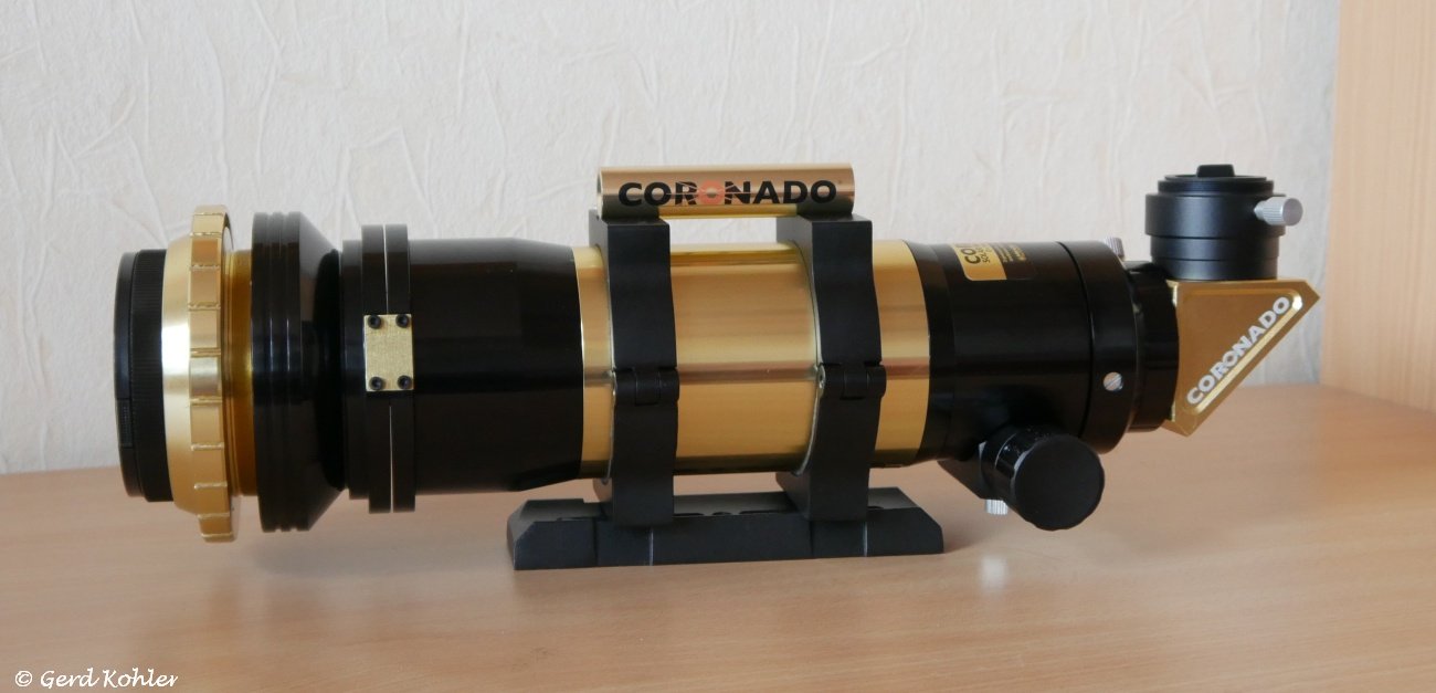

Hallo
Wenn du visuell kein vernünftiges Bild bekommst wirst du auch kein vernünftiges Foto bekommen .
Das Teleskop ist ja eigentlich sehr gut . Den doublestack musst du ja nur aufschrauben vorne auf dem Teleskop.
Der hat doch vermutlich ein kleines Rädchen zum verstellen .
Hast du den neu oder gebraucht gekauft?
Mach mal ein Foto von deinem Teleskop.
Gruß Frank

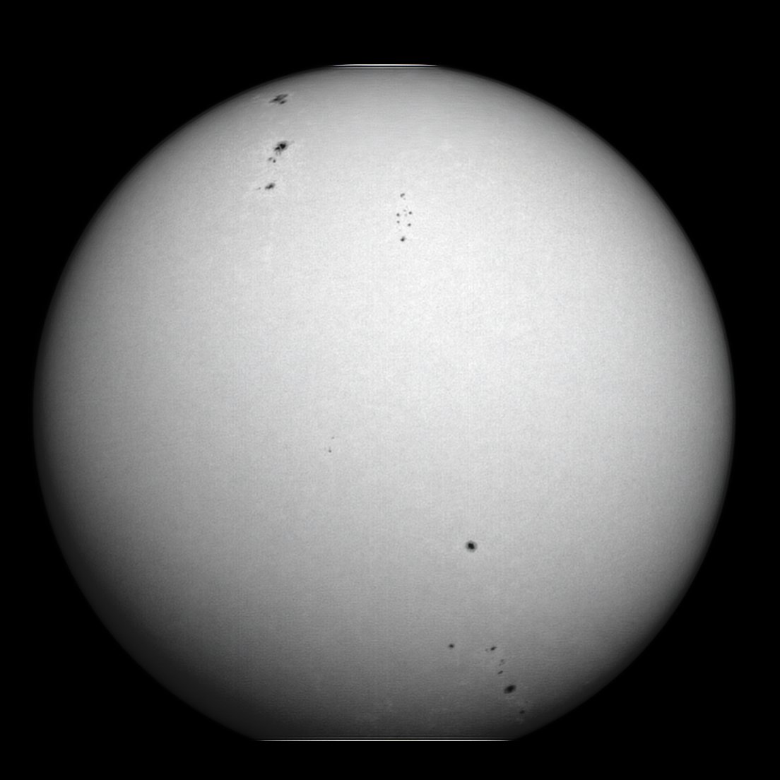

Dein Bild sieht schlimm aus.
Ich hatte vor einigen Jahren ebenfalls ein 70/400 SolarMax III, aber nur mit einem Etalon:
Das Teleskop funktionierte nicht.
Egal wie ich das Teleskop einstellte, zeigte es mir eine nahezu homogene orange Sonne die fast keine Strukturen hatte. Ich habe das Teleskop zurück gegeben und mir ein Lunt Sonnenteleskop mit Drucktunern angeschafft.
Mit meinem 80er Lunt Sonnenteleskop belichte ich im FireCapture mit ungefähr einer Millisekunde bei Gain 3000.
Wie sieht denn das Bild visuell in deinem Teleskop aus? Kannst du deutlich die derzeitigen Strukturen, die hellen chromosphärischen Fackeln und die Filamente erkennen die derzeit auf der Sonne zu sehen sind?
Ist dein Teleskop neu oder ein Gebrauchtkauf?
Ich habe heute ebenfalls die H-alpha Sonne fotografiert und leider überbelichtet, das zeigt sich an den ausgebrannten Fackeln:
Visuell sollten die Strukturen mit deinem 70mm Teleskop eindeutig zu sehen sein. Wenn nicht, dann stimmt -meiner Meinung nach- etwas mit deinem Teleskop nicht.
Gerd
Hallo Frank,
das Teleskop hat zwei Rädchen, jeweils für ein Etalon. Eigentlich handelt es sich dabei nur um eine Schraube, mit der man den Filter verkippen kann. Auußerdem vorne noch einen Ring, der verdreht werden kann.
Im Prinzip, wie auf Gerd's erstem Bild, nur mit einem zweiten Zwischenring.
In der Grundeinstellung sind zunächst viele Spiegelbilder der Sonne zu sehen, die sich teilweise überlagern. Diese soll man mit dem ersten "Tuner" soweit herausschieben, bis diese das Bild der "Hauptsonne" nicht mehr stören. Anschließend soll der Kontrast mit dem vorderen Ring eingestellt werden. Das funktioniert auch soweit. Sonnenflecken deutlich, Strukturen sind an dieser Stelle erst nur wage zu erkennen.
Im zweiten Schritt soll dann der zweite "Tuner" benutzt werden, um die Strukturen erkennbar zu machen. Das habe ich bisher nur insofern hinbekommen, als dass die Fackeln und Filamente nur auf etwa einer Hälfte des Bildes deutlich zu erkennen waren. Durch Verschieben des Bildes dann auch an anderer Stelle.
Eine Einstellung, wie auf dem letzten Bild von Gerd, bei der die gesamte Sonne gleichmäßig in Strukturen zu erkennen ist, ist mir bisher noch nicht gelungen.
Das Teleskop ist ein Neukauf aus März 2022 gewesen. Händler war der As... .de aus Landsberg. Bis auf ein paar visuelle Nutzungen stand es seitdem nur im Koffer. Optische Mängel sind mir nicht aufgefallen. In der Zwischenzeit hatte ich auch überlegt, das Ganze wieder zu verkaufen. Einfach, weil ich es zu selten nutze. Dadurch, dass ich nun aber meine Montierung umgebaut hatte, dachte ich, gebe ich dem System noch einen zweiten Versuch - auch weil ich von euren Bildern beeindruckt war.

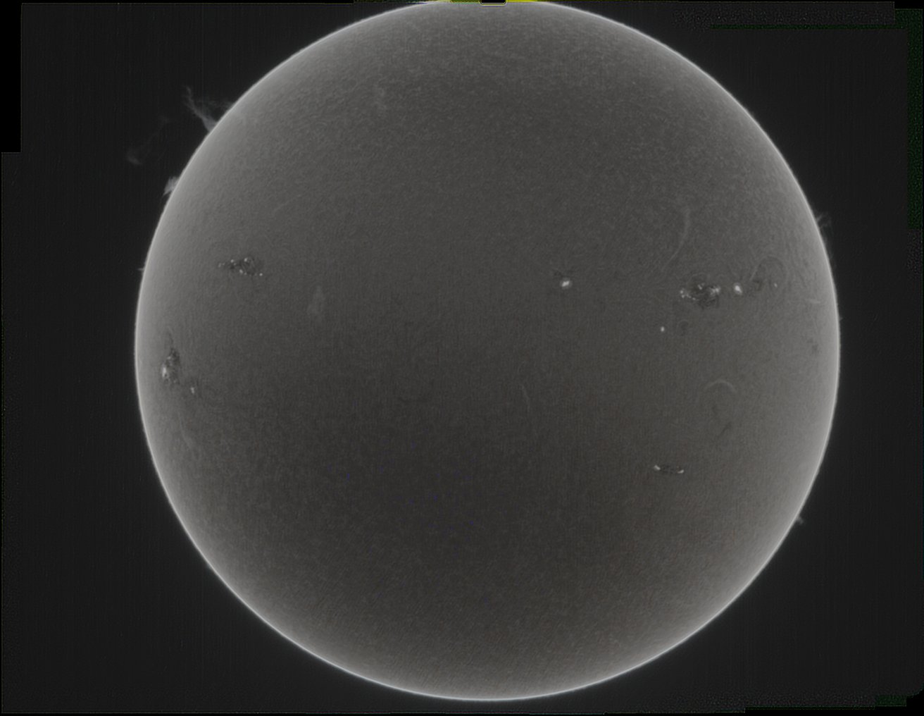

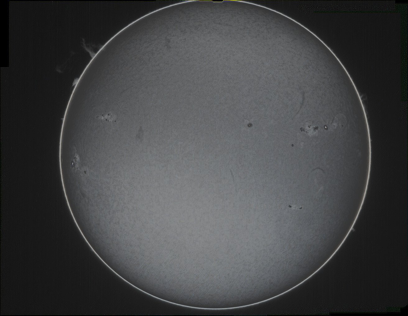

Guten Morgen,
danke noch einmal für eure Hinweise. Ich habe gerade eben das System noch einmal mit einem Etalon getestet und bin doch verwundert was dort herausgekommen ist. Offensichtlich ist der letzte Hinweis von Gerd nicht ganz unbegründet, dass bei Nutzung des zweiten Etalons nur ein Teil gut dargestellt werden kann. Wie gesagt, visuell scheint das weniger aufzufallen - oder meine Augen geben einfach nicht das wieder, was sie sollten.
Anbei der zweite Versuch aus einer 90-sekündigen Sequenz mit einem Etalon.
Trotzdem bereitet mir die Nachbearbeitung noch Schwierigkeiten. Hier versuche ich die Tonwertkurve entsprechend so anzupassen, dass sie mit dem Histogramm übereinstimmt, um dabei gleichzeitig möglichst viele Details erkennbar zu machen. Habt ihr da noch Tricks auf Lager?
