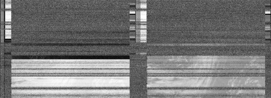

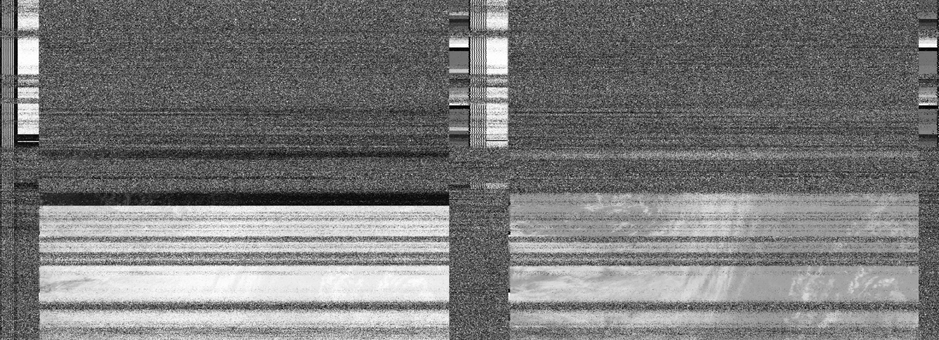

ich habe heute mal neben der Meteor Echos auch einen Blick auf die NOAA Wetter Satelliten geworfen. Obwohl meine Discone nicht allzugut geeignet ist und das Signal wirklich schlecht war, so konnte ich zumindest erste Erfolge erziehlen und in den ersten 5 Minuten der Aufnahme ist sogar etwas wie ein Wetter Satellitenbild erkennbar :D:y:
Aufgenommen wurde alles mit einem sdr-play Stick, Discone Antenne und SDR#. Die Satelleitenvorhersage per N2YO.com - real time satellite tracking ermittelt und entsprechhendes Wav File aufgenommen. Decodiert mit Python bzw. noaa-apt Software. Anbei ein (halbes) Bild von NOAA-15.
Fazit, das macht definit Spaß und ich werde es mal mit eimer V-Dipole Antenne probieren, dass sollte deutlcih besser gehen.
Beste Grüße
Stefanie

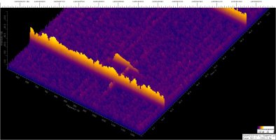

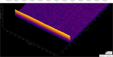

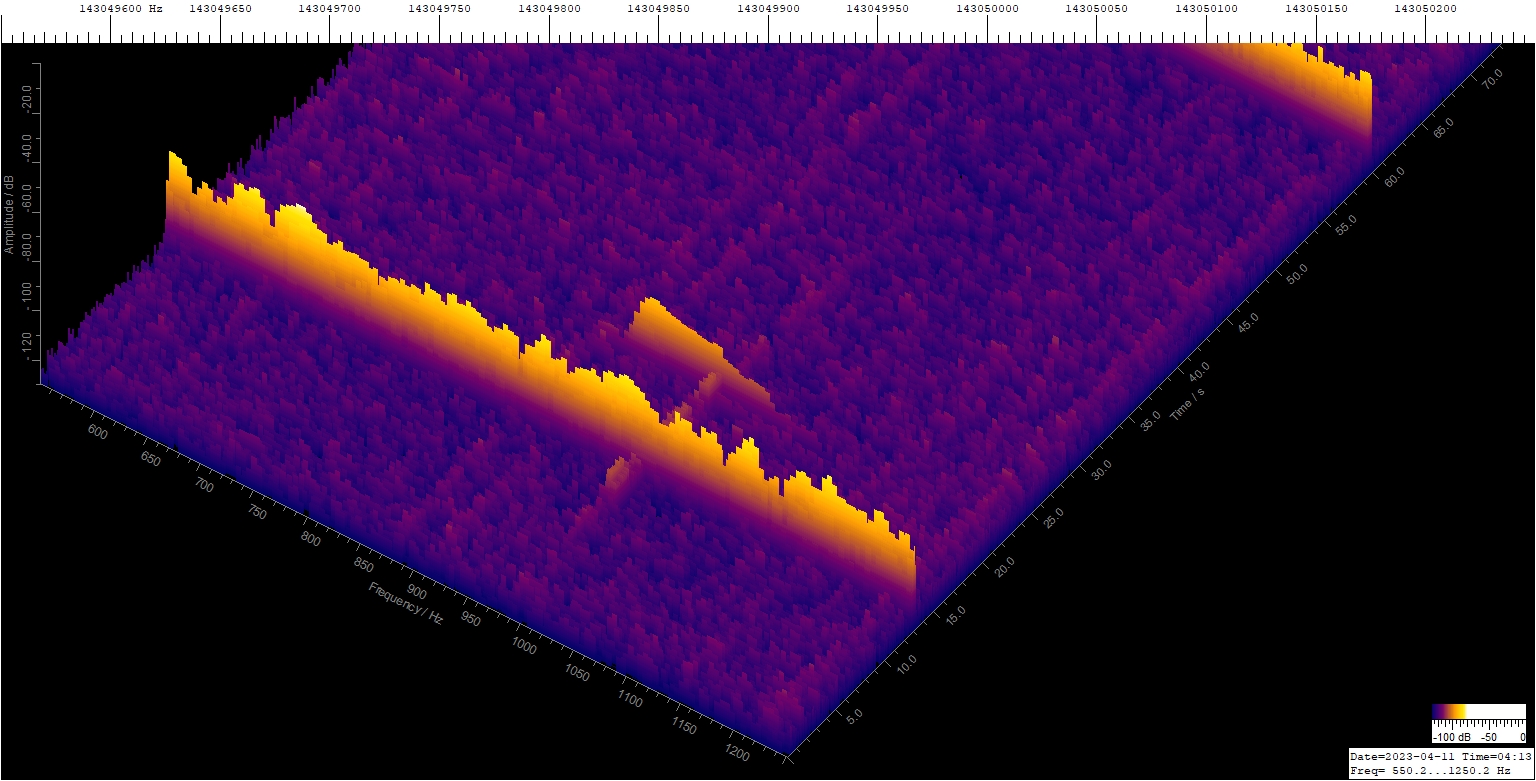

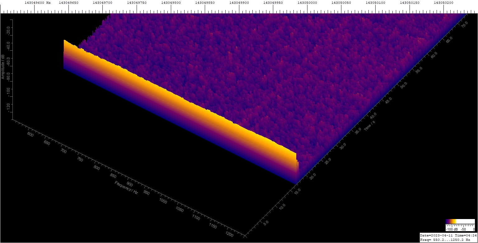

Wettersatellitenempfang habe ich in den 80er Jahren mal gemacht. Auf dem Dachboden müssten noch Bilder liegen und hier im Wohnzimmer hängen noch 2 Bilder von Meteosat 2 vom 23. Oktober 1983, Vis und IR.
Vorhin um 4:24 h UT hat ein Gewitter den Vorverstärker zerschossen. Zum Glück ist dem Receiver nichts passiert. Die Anlage läuft nun wieder mit einem Backup-Vorverstärker.
Beim nächsten Mal werde ich aufstehen und den Stecker ziehen.
Einen schönen Tag wünsche ich Euch,
viele Grüße
Wilhelm
