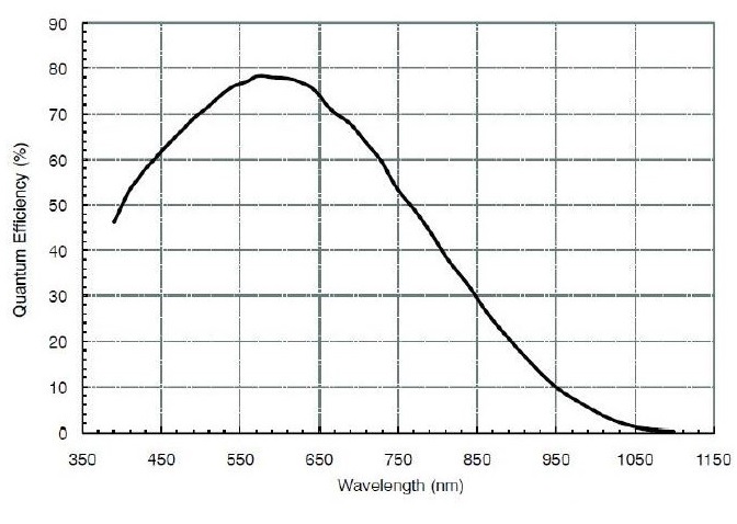

Aber die hat doch einen UV/IR Sperrfilter verbaut, oder ?
Da kann man natürlich nicht testen, ob der U-Filter im IR komplett dicht ist.
Aber auch der UV Bereich ist doch so kaum möglich. Der U Filter soll doch bei 350nm am meisten offen sein und bei ca. 400nm dicht. Da kommt mit dem Sperrfilter in der Kamera doch kaum etwas an, oder hast Du den rausgeschraubt ?
Ich habe mir ja unter anderen deswegen die Asi120mm mit Klargas zugelegt.
Holger
Das weiß ich nicht exakt, ich kann nur ein Diagramm der Cam posten das ich auf einer netten Seite ;) gefunden habe! Quanteneffizienz ist bei 500nM mit 75 % angegeben.

Hallo Herbert,
ja aber das nützt ja nichts wenn ein UV/IR Sperrfilter als Schutzglas vor dem Sensor sitzt.
Schau mal im Internet unter Protect Window asi120mc, dann siehst du das Dilemma.
Holger

Hallo Herbert,
wenn das der Astronomik ProPlanet742 sein sollte, dürfte da mit der Asi120mc und eingebautem Sperrfilter eigentlich gar kein Bild ankommen.
Hast Du den eigentlich schon einmal getestet ?
Vielleicht hat Deine Kamera ja doch ein Klarglas drin keine Ahnung, laut Internet und auch bei meiner Asi120mc ist ein Sperrfilter verbaut. Das kannst Du übrigens optisch sehen. Ich bin gerade extra rausgeflitzt und habe das kontrolliert.
Steckhülse abgeschraubt und seitlich schräg auf das Glas geschaut. Bei der Asi120mc schimmert es farbig (rötlich/rosa) und bei der Asi120mm klar / farblos.
